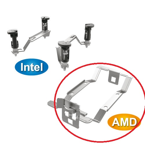

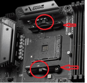

Ich habe mir für mein MSI B450 Tomahawk einen neuen Kühler, den Scythe Katana 5 besorgt. Mal ganz davon abgesehen, dass ich diese verdammten Schrauben von dem Intel-Vorbau am Kühler nicht abbekomme, weil die Schrauben zerdreht sind und nichts mehr geht, beschleicht mich das leise Gefühl, dass hier irgendwas nicht stimmt bzw. passt. Laut Anleitung soll ich für den AM4 Sockel eine Klammer an einen Plastikrahmen am Board befestigen. Doch ich besitze diesen Plastikrahmen gar nicht um die CPU. Die Intel-Variante benötigt laut Anleitung keinen Plastikrahmen. Was ist da los? Ich besitze ein AM4 Board, eine AM4 CPU (Ryzen 5 3600) und einen AM4 Kühler. Aber er passt nicht. Ich bin gerade echt verzweifelt... Hat hier irgendwer einen Rat? :(

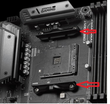

Meinst du die markierten Teile? Die sind eigentlich bei jedem AM4 Board drauf ...

Okay, das dürfte Frage Nummer 1 beantworten... Danke! Die Teile habe ich ganz vergessen. Die hatte ich für den Stock-Kühler abgeschraubt, den ich über die Lieferzeit für den Katana 5 verwendet habe. Wenn die den Plastikrahmen von der Anleitung ersetzen, dann bin ich erstmal beruhigt. Wobei der Rahmen in der Anleitung völlig anders aussieht. Aber wird schon stimmen.

Das Bild mit dem Rahmen aus der Anleitung zeigt wahrscheinlich das Retention Modul für AM3, bei AM4 ist es etwas anders gelöst und durch zwei Brücken ersetzt.
