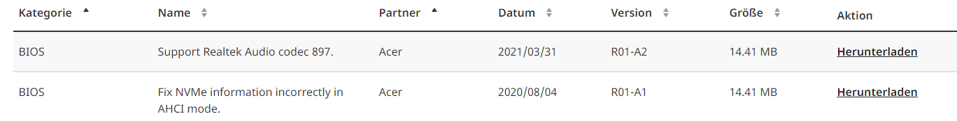

Das neuste BIOS ist etwa so alt wie der 11700 selbst und enthält keinen Kommentar zu neuen CPUs. Wozu auch?
