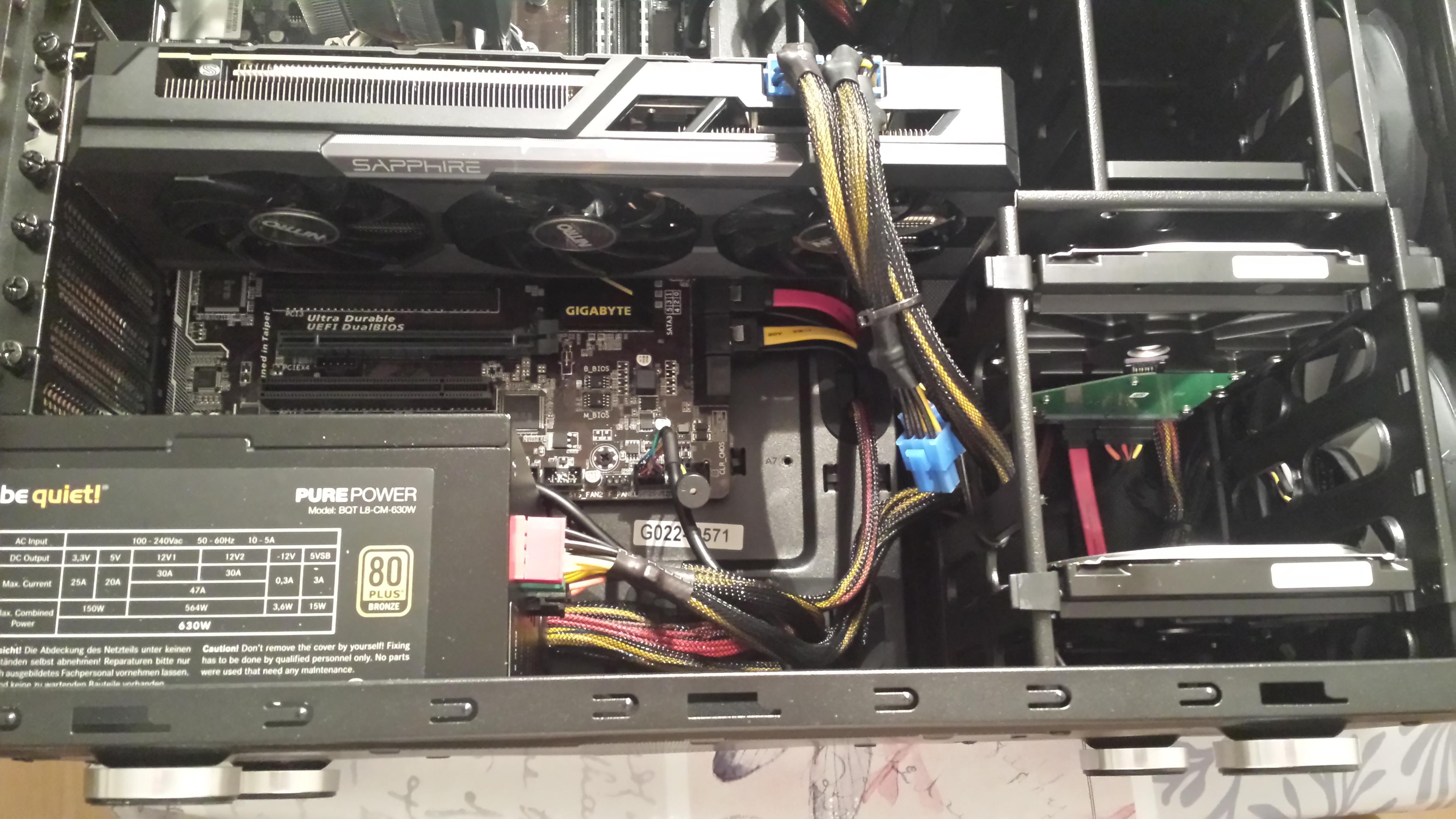

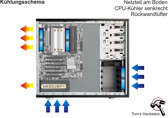

Mein Airflow sieht wie am Bild zu sehen ist aus.
2 Vordere Lüfter Luft rein.
1 Hinterer Lüfter Luft raus.
Da alle 3 Lüfter am Netzteil hängen bin ich am Überlegen ob ich nicht die Vorderen ans Mainboard hänge.
Werden die übers Mainboard geregelt ? Je nach Last und Temperatur ?
Bringt das dann überhaupt was ?
Oder einfach beim Spielen den Regler auf Volllast stellen und fertig ?

Oben keine Lüftauslässe. du hast gerademal den "normalen" hinteren Lüfter - vermutlich packt der's nicht (dreht zu langsam oder garnicht)
- Foto vom Case (seitlich offen)
- den unteren vorderen Lüfter nach unten packen (neben das NT - da müsste platz sein)
- den hinteren Lüfter mal checken ob der überhaupt Luft befördert und wenn ja wieviel (ca...also ob du geradeso was merkst oder ob du schon deutlich merkst das da was bläst)
- Kabelsalat (falls vorhanden) entfernen oder sogut es geht reduzieren (zusammenbinden etc)

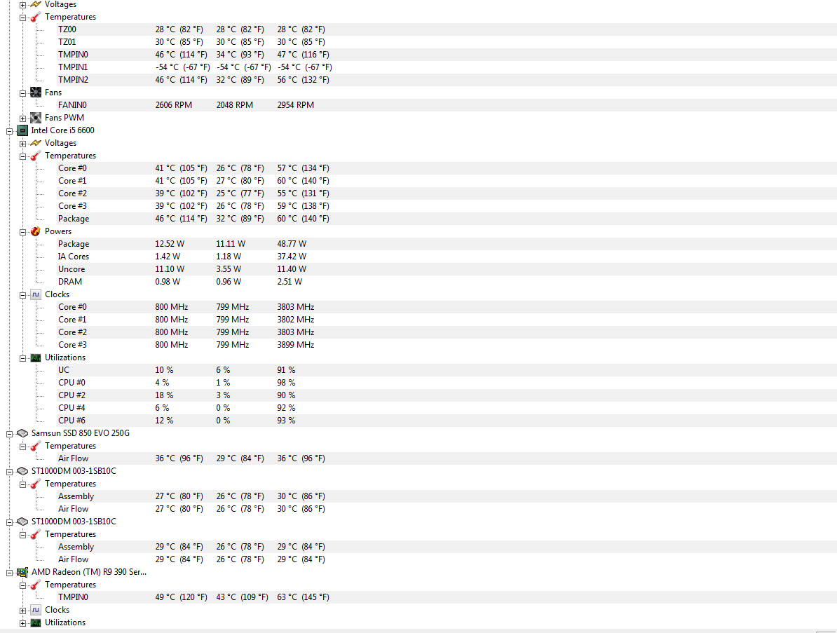

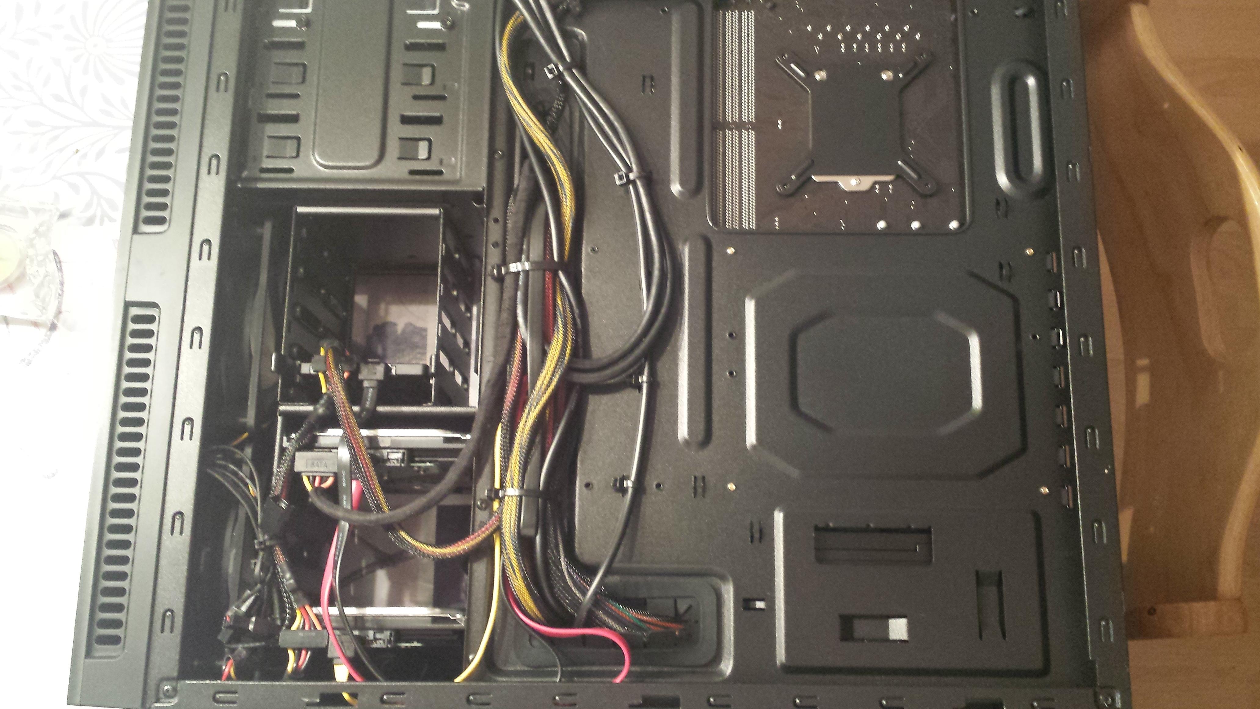

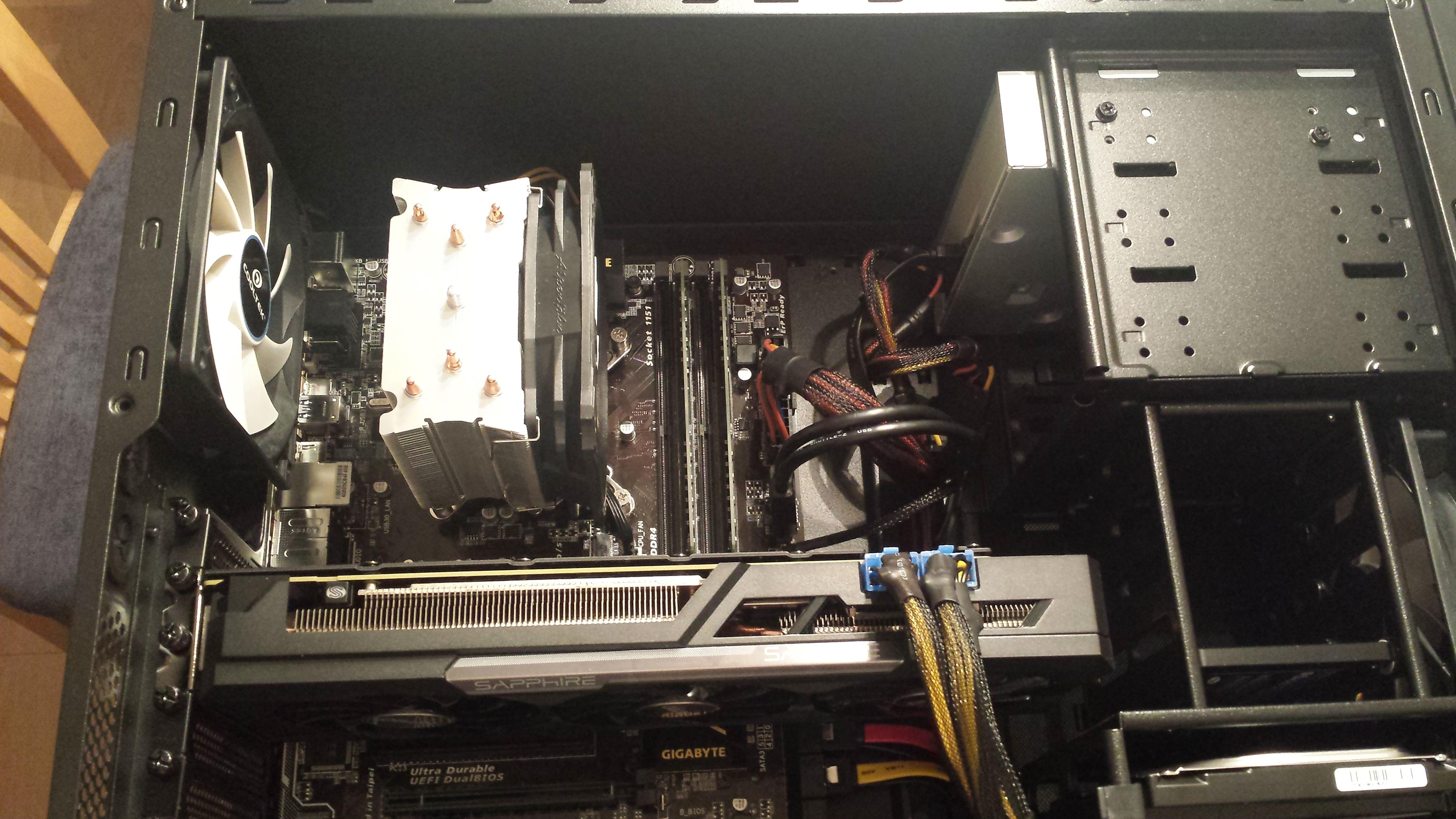

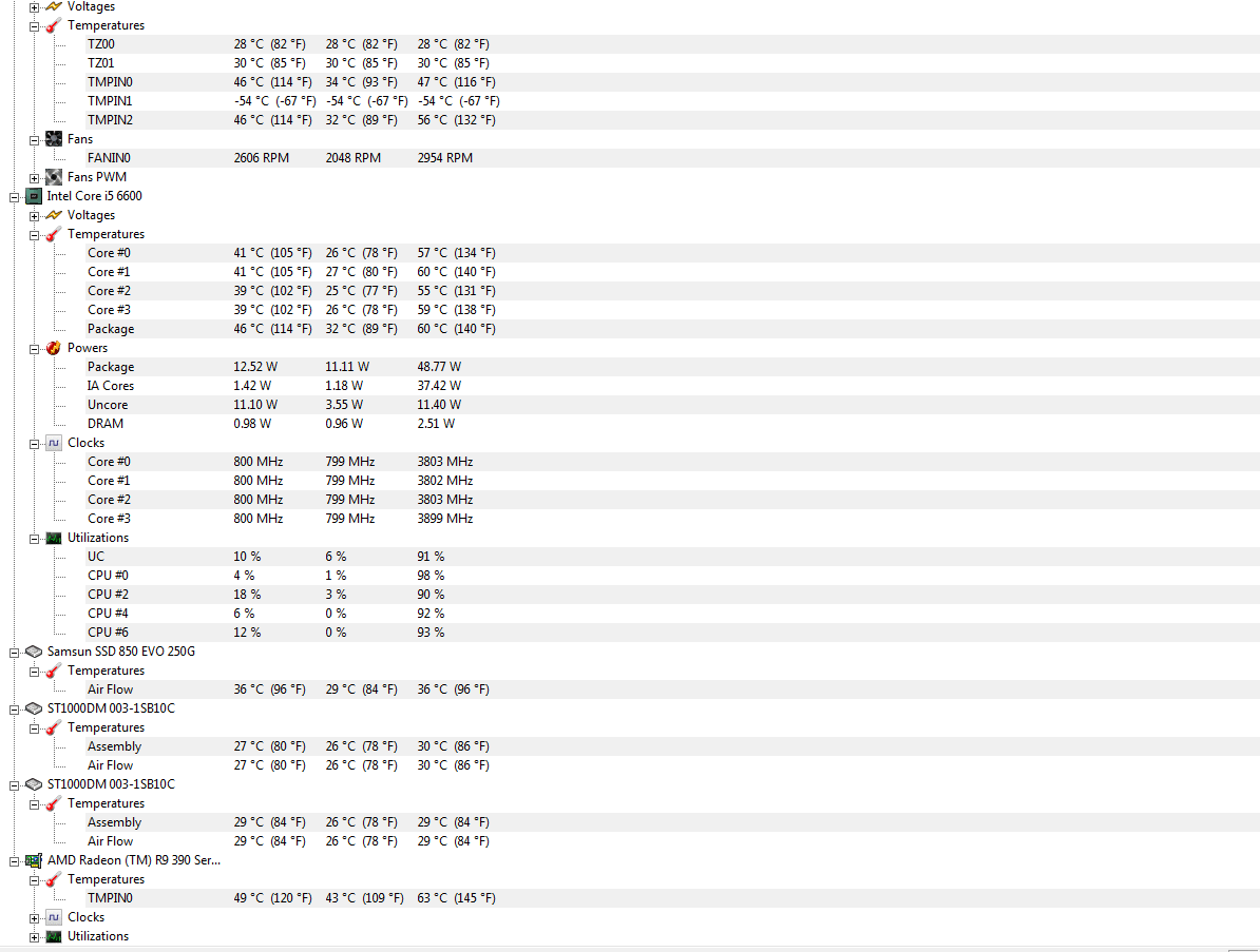

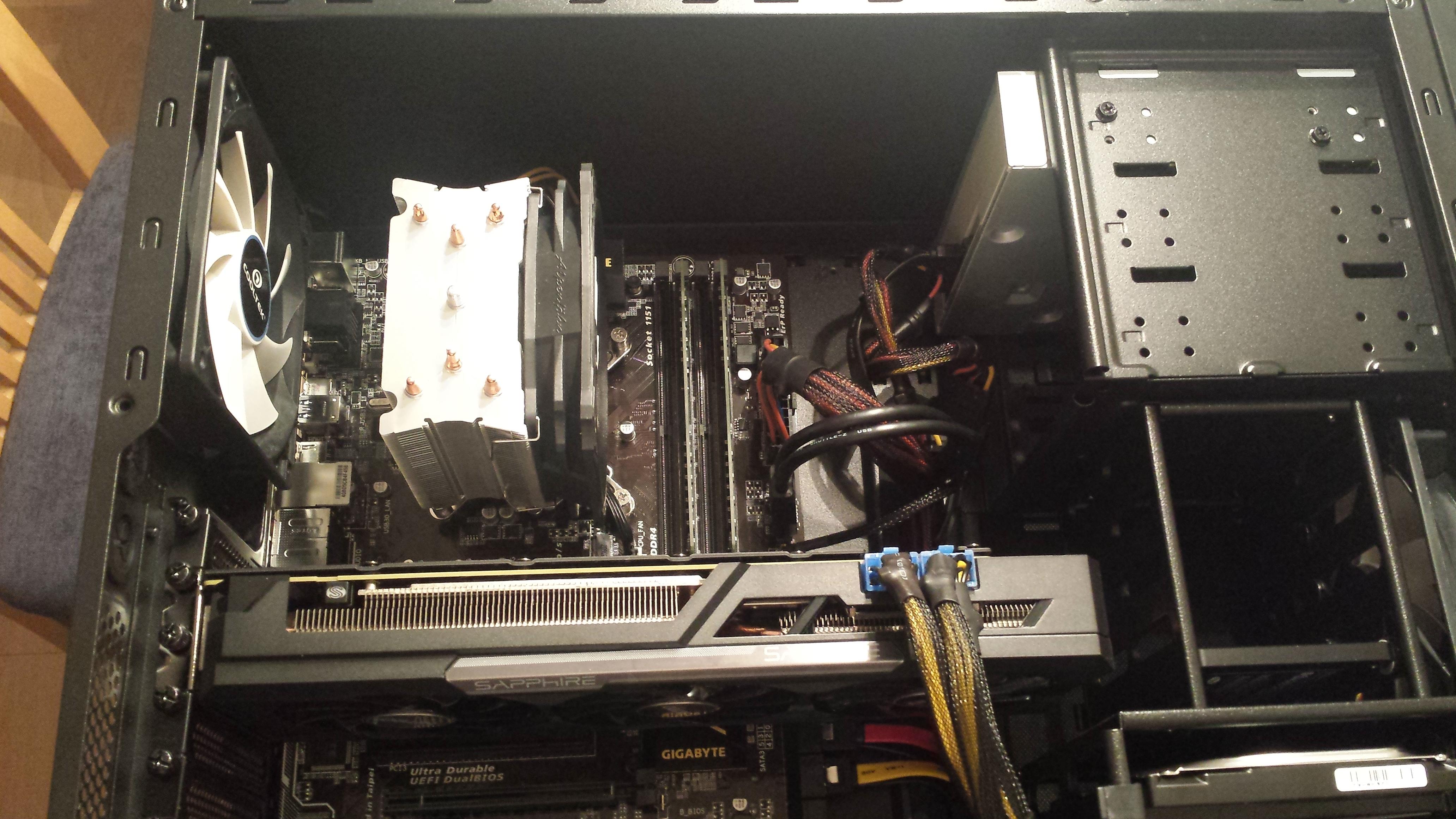

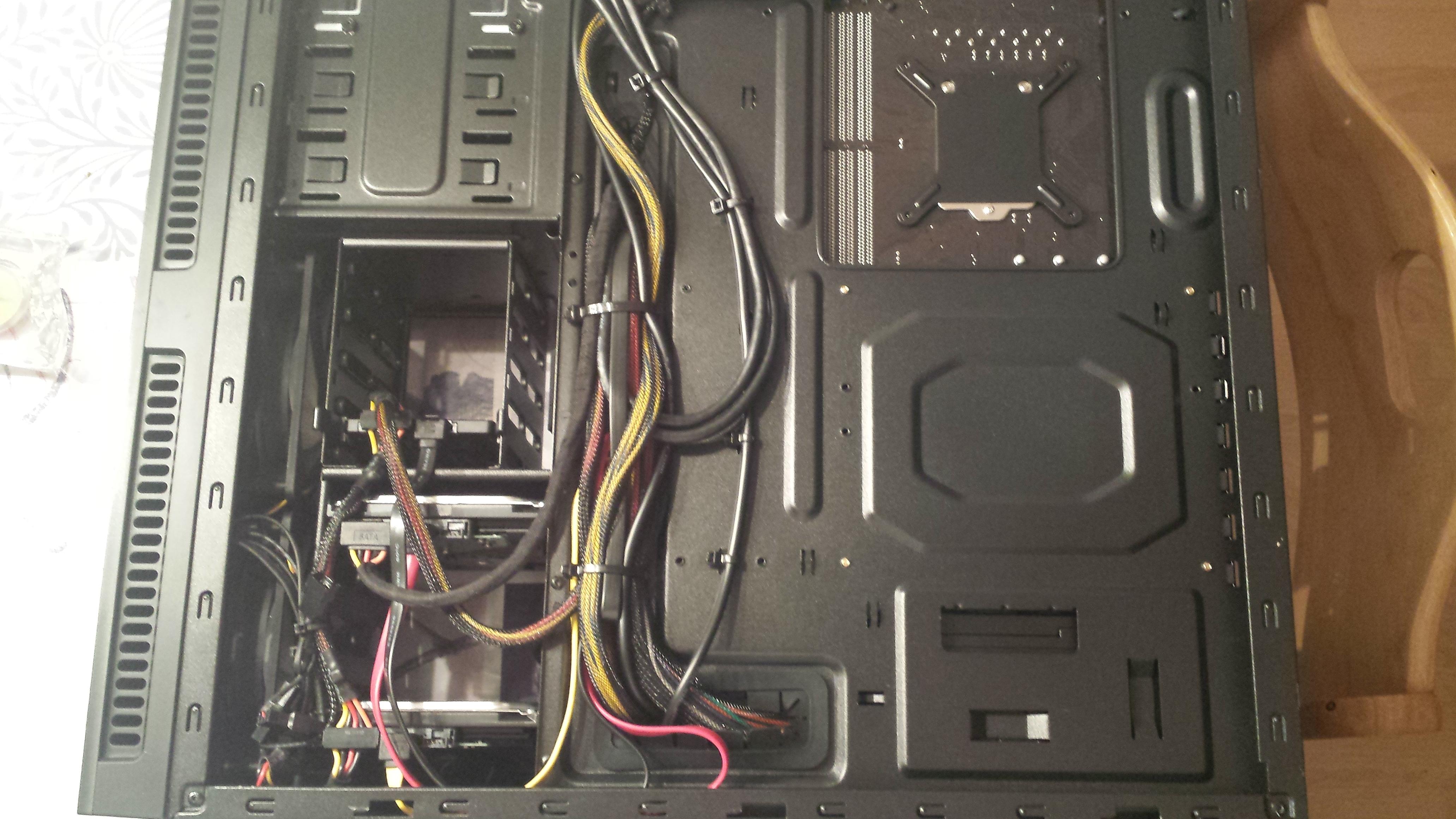

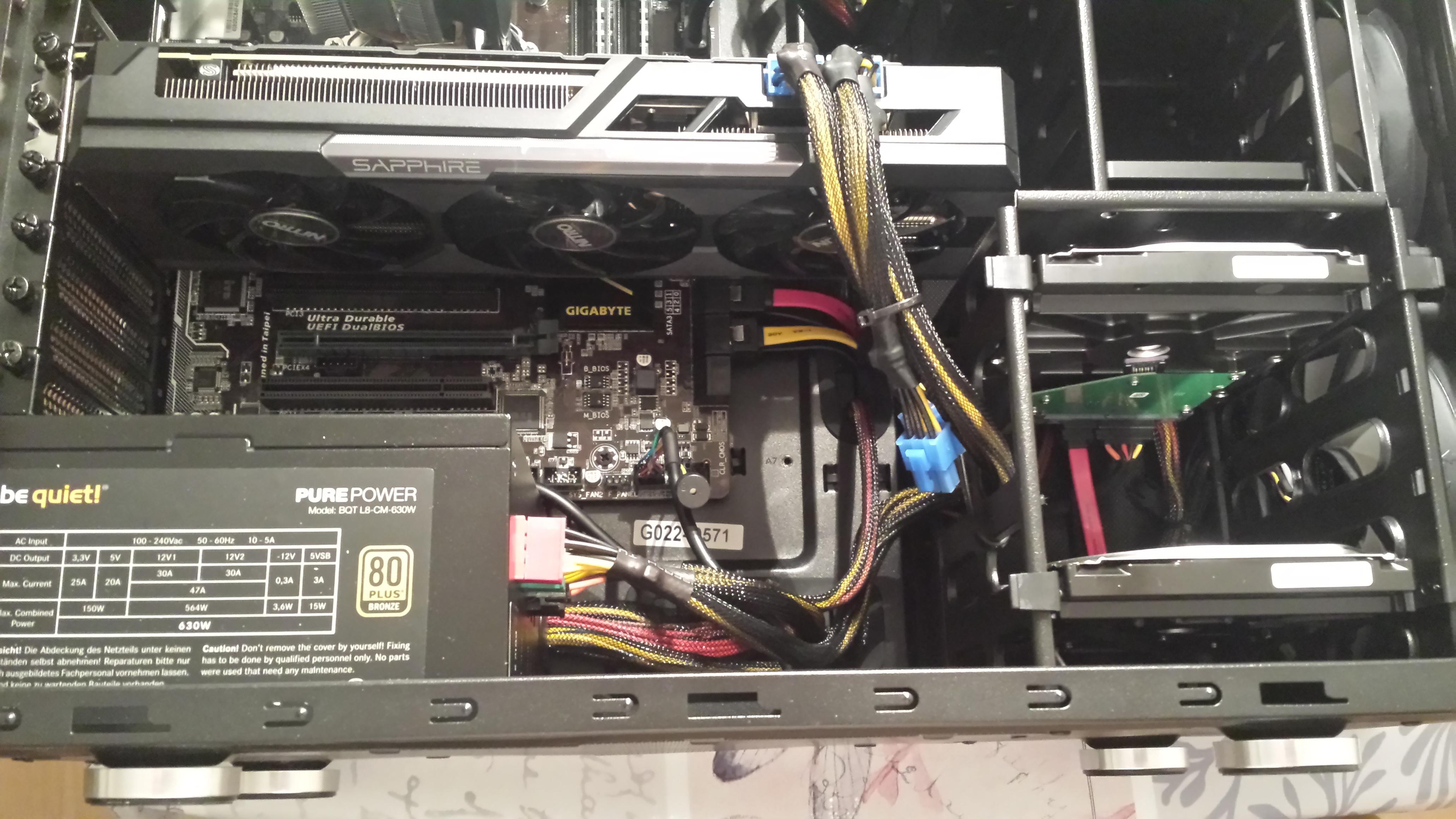

So jetzt habe ich mich an die Arbeit gemacht.
CPU Kühler runter, neue WLP rauf.
Hinteren Gehäuselüfter auf das Mainboard-->dreht Vollgas ( Hört man, aber es geht ).
Vordere auf low mit der Gehäusesteuerung.
Hier die Bilder vom Gehäuse und vom HW Monitor nach 50 min. GTA V spielen.
Jetzt versuch ich noch den hinteren an der Gehäusesteuerung zu hängen und alles auf low.
Poste morgen dazu das Bild.
Achja:
Warum steht bei TMPIN1 eigentlich -54 Grad und nicht + 54 Grad??

Na also, die Werte sind doch grüner als grün. Du kannst ja über das Mainboard etwas drosseln nehme ich an. Sollte auch @ 7V oder so genug Luft schaufeln.
Bei dem Temp Sensor handelt es sich nur um einen irrelevanten Auslesefehler ;)

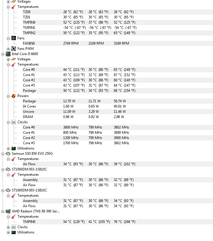

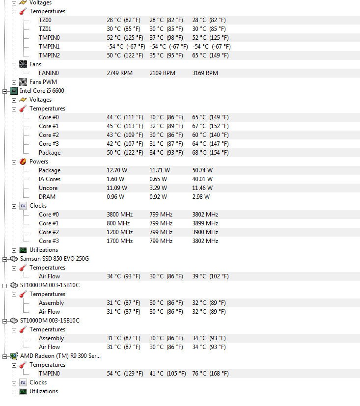

Und so sieht das heute aus nach 50 min spielen mit alles Gehäuselüfter auf LOW.
Schätze da war irgendein murks drinnen den ich nicht gemerkt habe.
Aber Danke an alle !!
Habt mir zahlreiche Tipps gegeben.
:daumen:
@chinmera:
Ich wollte nochmals meinen Senf dazu geben:
Versuch doch die 2 Festplatten unter das optische Laufwerk anzubringen und für die SSD evtl. noch einen anderen Platz zu finden.
Dann die zwei Käfige ausbauen und die Luft rennt wie verrückt in Richtung CPU und hinten raus.
Habe ich so in meinem Fractal XL und einigen anderen Rechnern.
