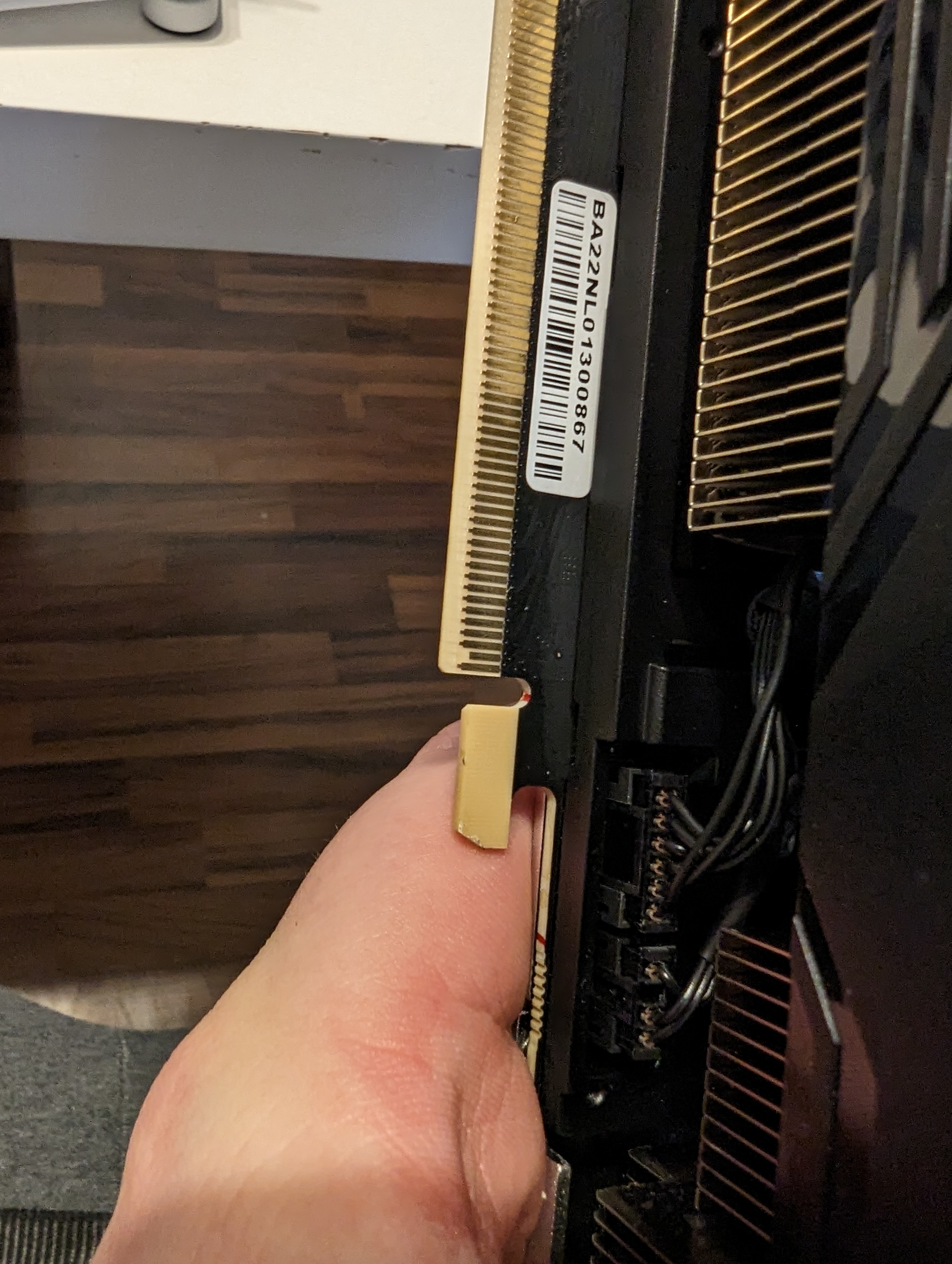

Kürzerer Gold PIN am Slot der GPU
- Ersteller eddietwo
- Juli 2013
- 2.216
SpartanerTom
Captain
- Dez. 2007
- 4.001
https://en.wikipedia.org/wiki/PCI_Express#PinoutPRSNT1# and PRSNT2# pins must be slightly shorter than the rest, to ensure that a hot-plugged card is fully inserted.
Dient dazu, dass erst auf die Karte zugegriffen wird, wenn alle anderen Pins schon Kontakt haben.

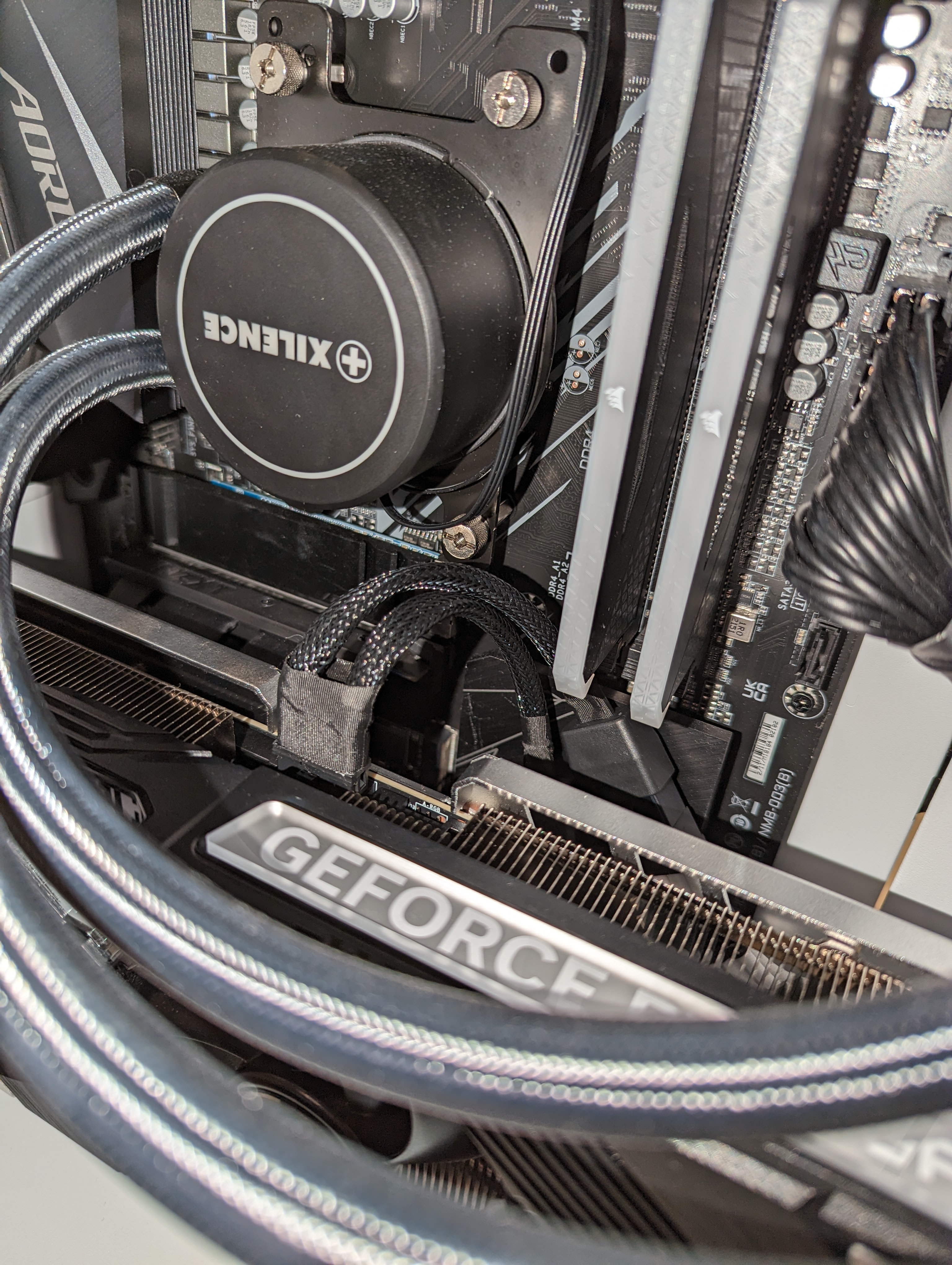

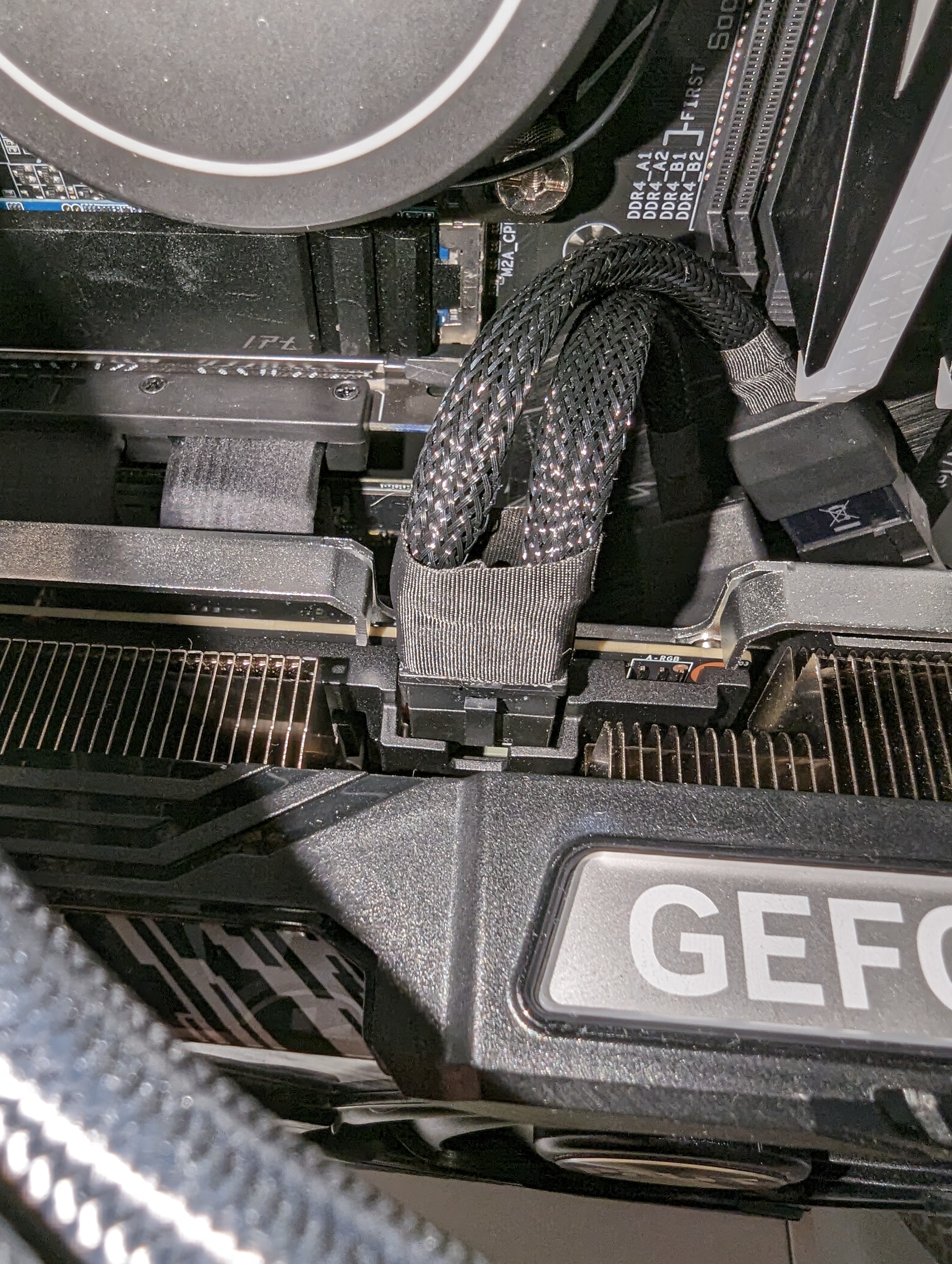

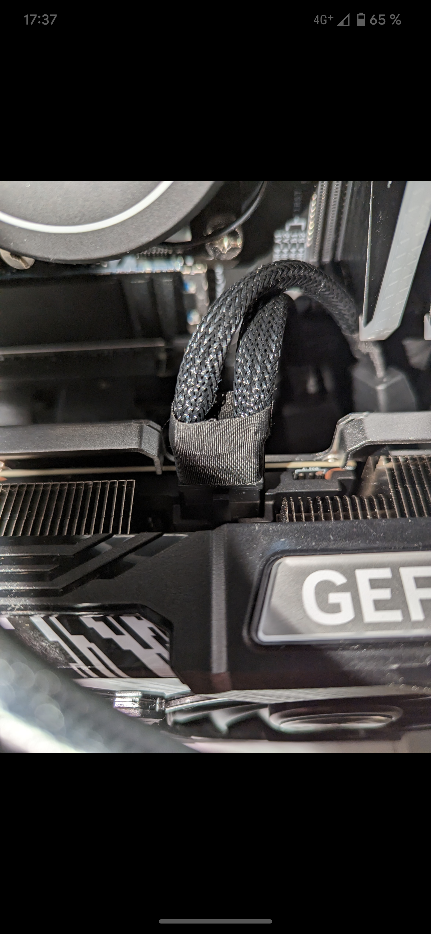

Das Problem ist dass der 12Pin Adapter massiv ist und man den ohnehin nicht biegen sollte.
Karte sitzt vertikal..
Palit hat den Anschluss ins erste drittel links verfrachtet.
absolut Sinnfrei.
selbst wenn man die Karte nicht vertical verbaut dürften die meisten Cases die Kabelführungen zur Front des Cases hin besitzen..
Meiner Meinung nach ein Designfail
Siehe Bild..
ich wüsste nicht wohin mit dem Kabel.
Dahinter gehts nicht wegen der Mount..
absolut Sinnfrei.
Siehe Bild..
