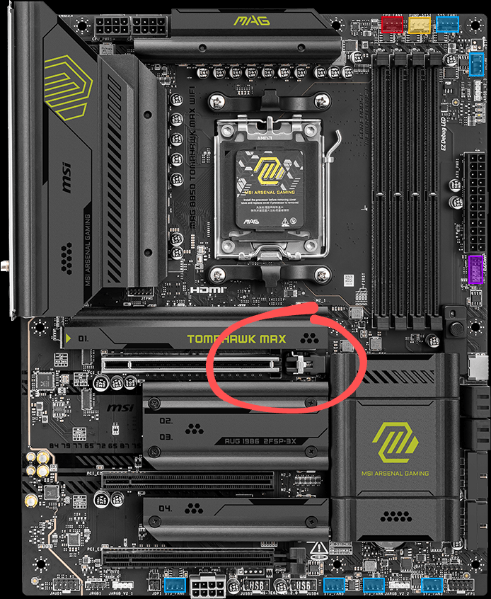

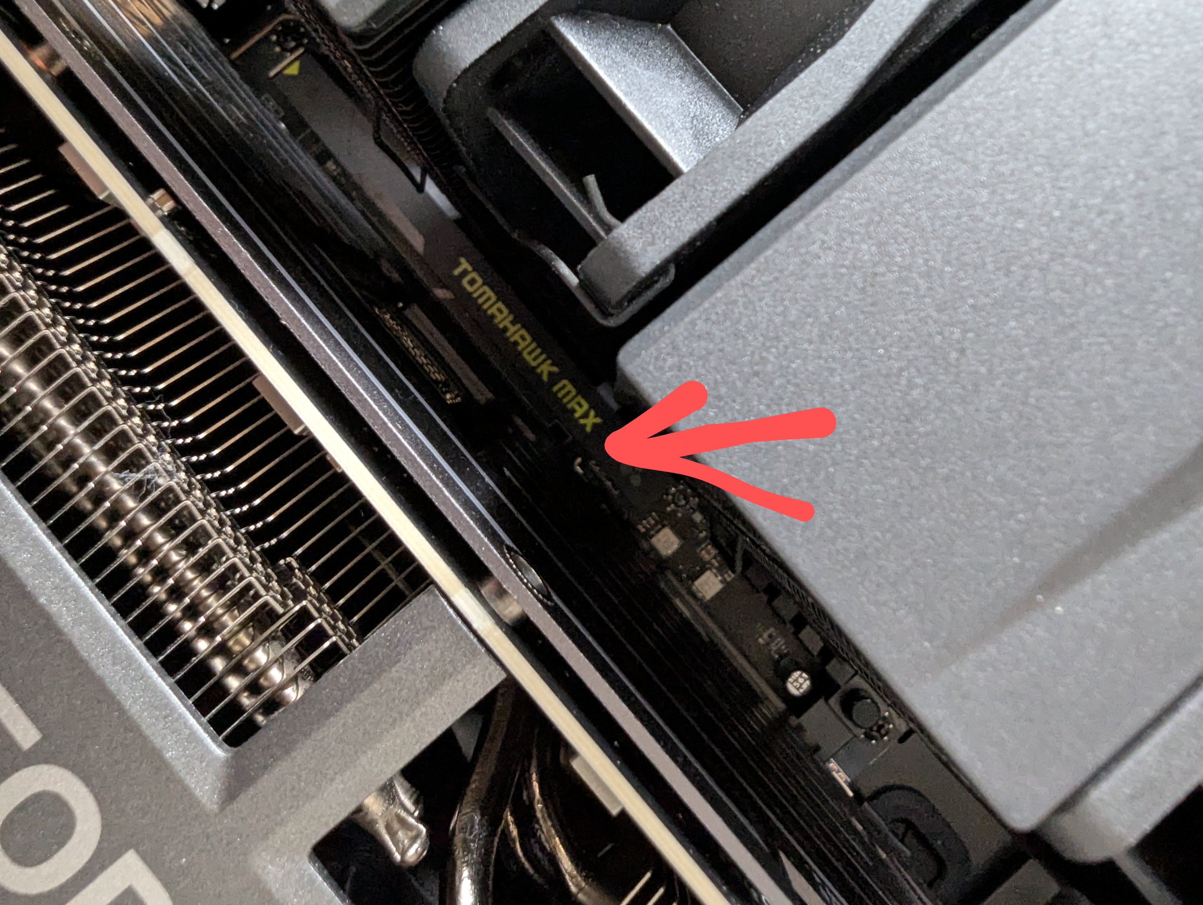

Bei dem neuen Board ist aber kein Hebel mehr sondern so ein Spannverschluss (s. 2. Bild).
Ich hatte die Karte bereits einmal rausbekommen, indem ich sie etwas nach hinten rechts (Richtung Front des Gehäuses) zog. Dachte das funktioniert so.
Jetzt bekomme ich sie aber so nicht raus. Jemand ne Idee? Hatte ich vorher nur Glück oder sie war nicht richtig drin? Es kann wohl schlecht intendiert sein, dass man da mit etwas langem nach unten geht (eigentlich auch nicht möglich, so eng wie das ist, s. Bild 1). Der Verschluss ist ja auch nicht mehr ein nach unten drücken dann, sondern horizontal schieben.

Der Knopf ist ein "Quick-Release". Vorher unbedingt die Schrauben an der Slotblende lösen!
Reaktionen: KEV24in_Janßen und n00blesupp

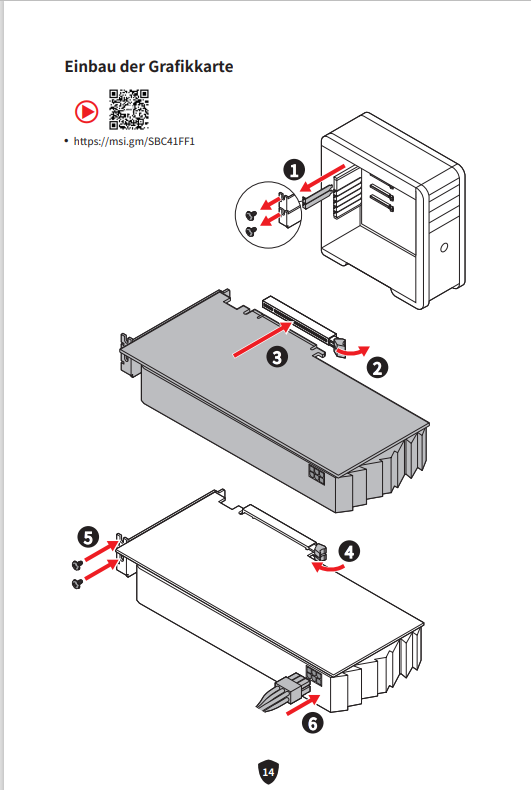

Das ist halt schon dreist von MSI das sogar noch falsch abzudrucken und mit Video zu verlinken und paar Seiten weiter aber die m.2 quick release anzupreisen.
Grund #993 Warum man den Saftladen meiden sollte. Deren Dokumentation war noch nie gut.

Bei mir lag kein physisches Handbuch bei, sondern man musste sich die digitale Version besorgen. Da steht definitiv nichts drin.
Witzigerweise ist bei einer Inhaltsangabe von EZ PCIe Release die Rede. Danach wird das Ganze aber mit keinem Wort oder Bild mehr erwähnt :D

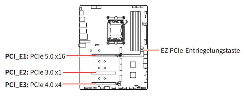

Tatsächlich, ich hab nachgeschaut in der deutschen Anleitung.

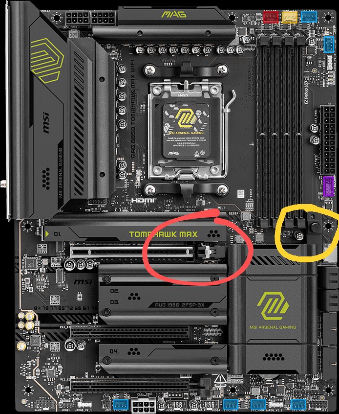

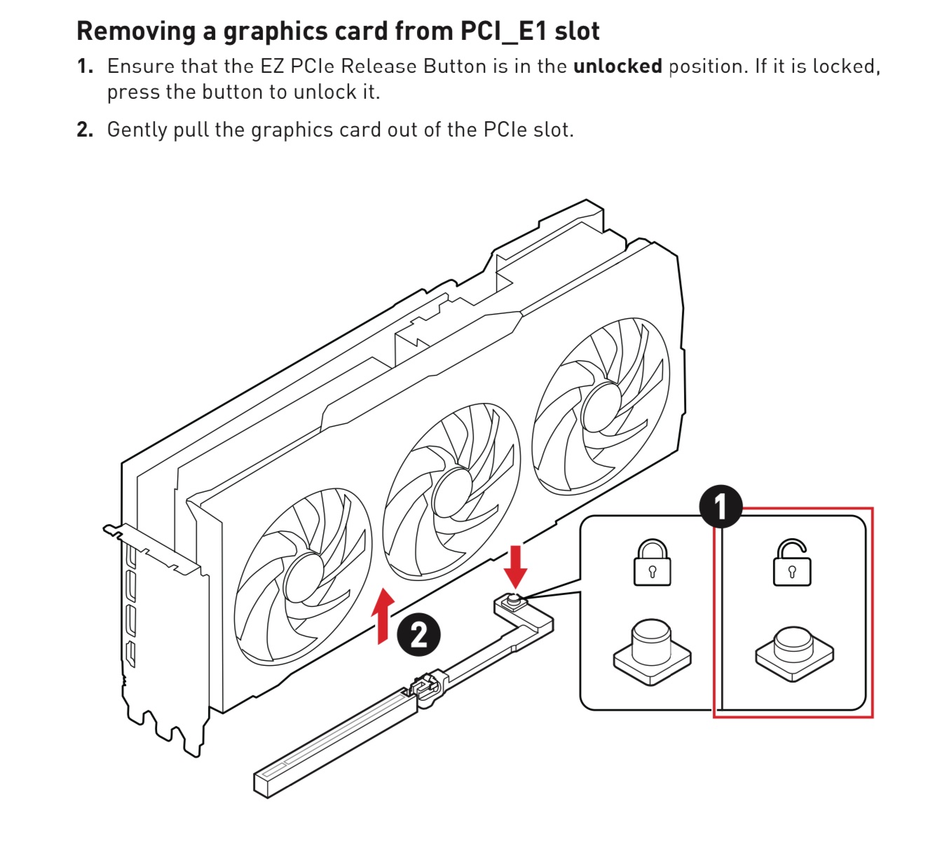

Hier https://www.msi.com/Motherboard/MAG-B850-TOMAHAWK-MAX-WIFI findet mans übrigens nochmal erwähnt WO der EZ Release ist und im Video oben wirds am x870 gezeigt, aber bei dir ist derselbe Button

@HisN da ist es tatsächlich, allerdings hat er ein anderes Board (B850, der Link von dir ist vom X870) und das ist schon ein wenig gemein, dass sie die 2 Seiten da rausgelöscht haben

Hätte mal besser auch noch @HisN Bilder weiter oben besser studiert. Ich hatte nämlich nicht gesehen, dass man für das Einsetzen der GPU den Mechanismus auf Locked machen soll. Hatte den immer aufgemacht.
Resultierte dann gestern darin, dass ich, nachdem ich die Karte für Kabelmanagement nochmal kurz raus machen musste, sie anscheinend nicht richtig drin hatte. Beim Booten kam gar kein Bild.
