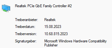

Ich habe das gleiche Board. Welche Treiberversion wird für den Port verwendet?
Bei mir ist es:
Läuft problemlos an einem 100mbit Router.
