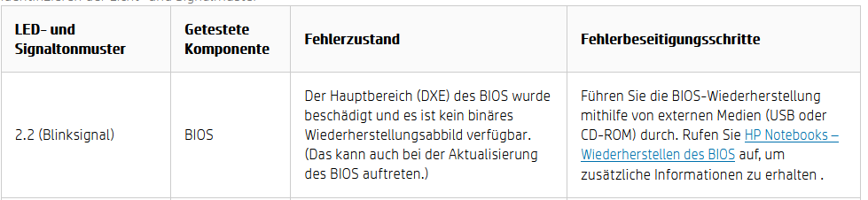

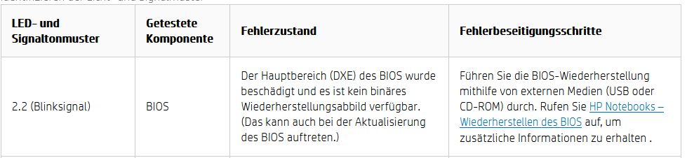

Nach HP blink Codes googeln.... Und die Reihenfolge der Codes aufschreiben... Dann kann man schauen ob noch was zu retten ist... Ggfs BIOS reflashen...
dies kann ich noch probieren...

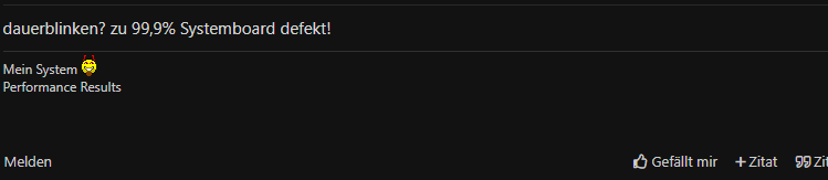

hier hab ich noch nen Beitrag gefunden...ich tippe auch darauf.
