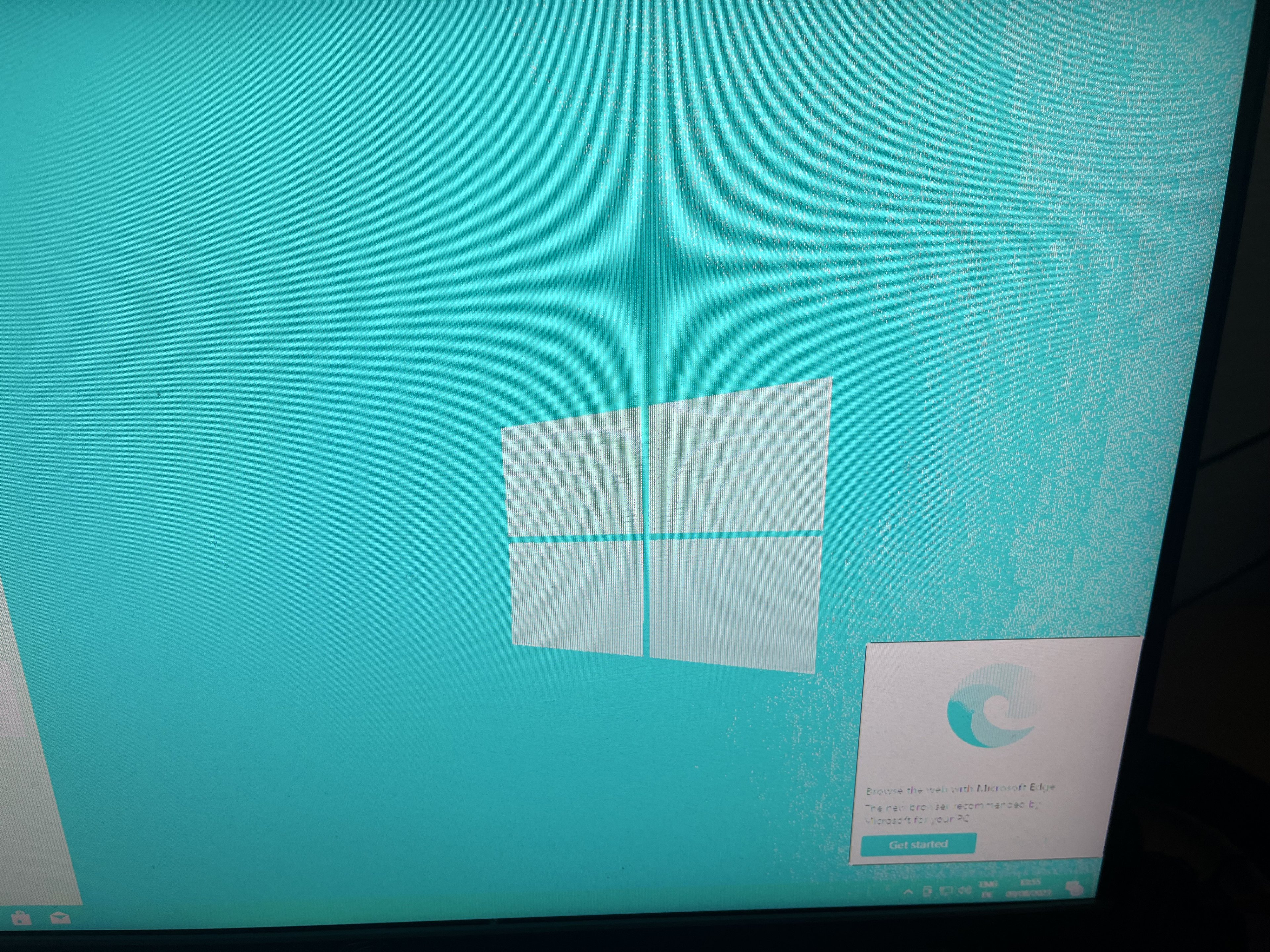

Mein Bild sieht sehr komisch aus. Es ist verwaschen.

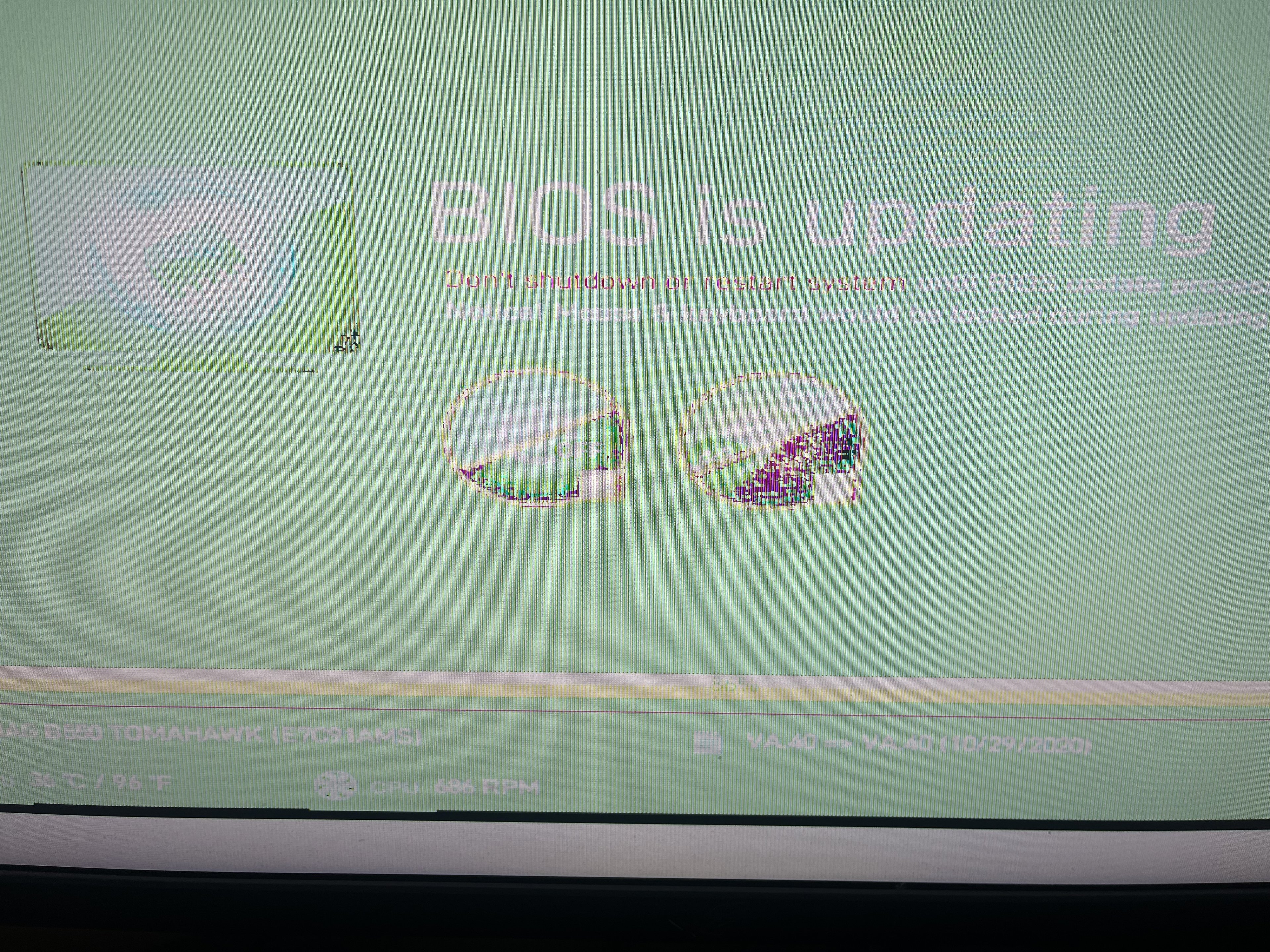

Windows neuinstalliert, Bios geflasht

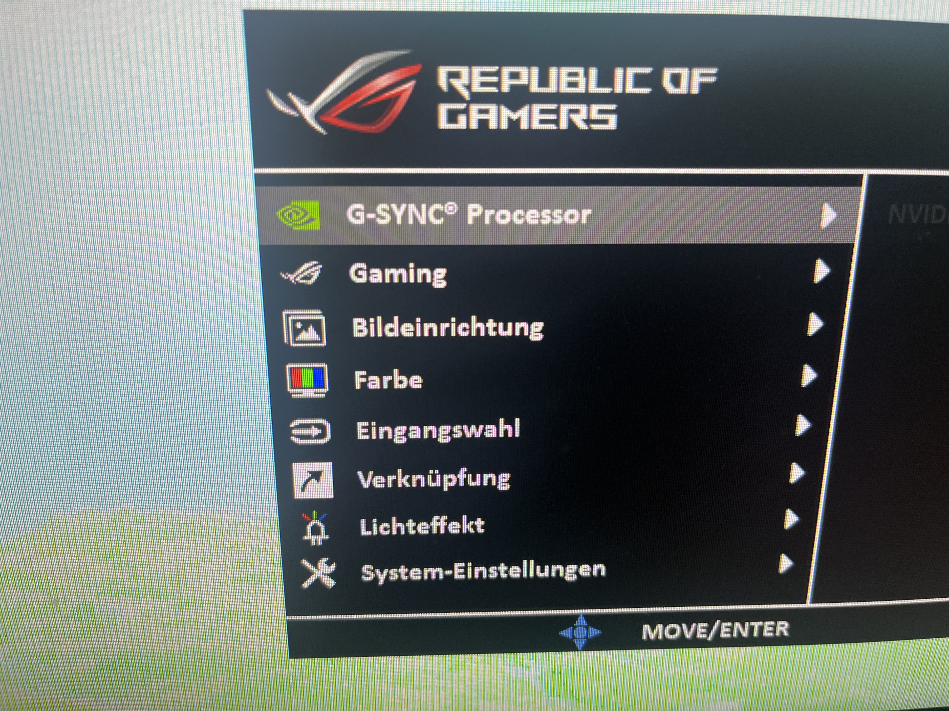

Montor gecheckt - Problem liegt nicht am Monitor. Sonst würde das Menu auch verschwommen aussehen.
Ich kriege gleich einen Herzinfarkt. Mein PC hat 2000€ gekostet.
Ich habe alles probiert. Mein PC hat so ein komisches Bild.

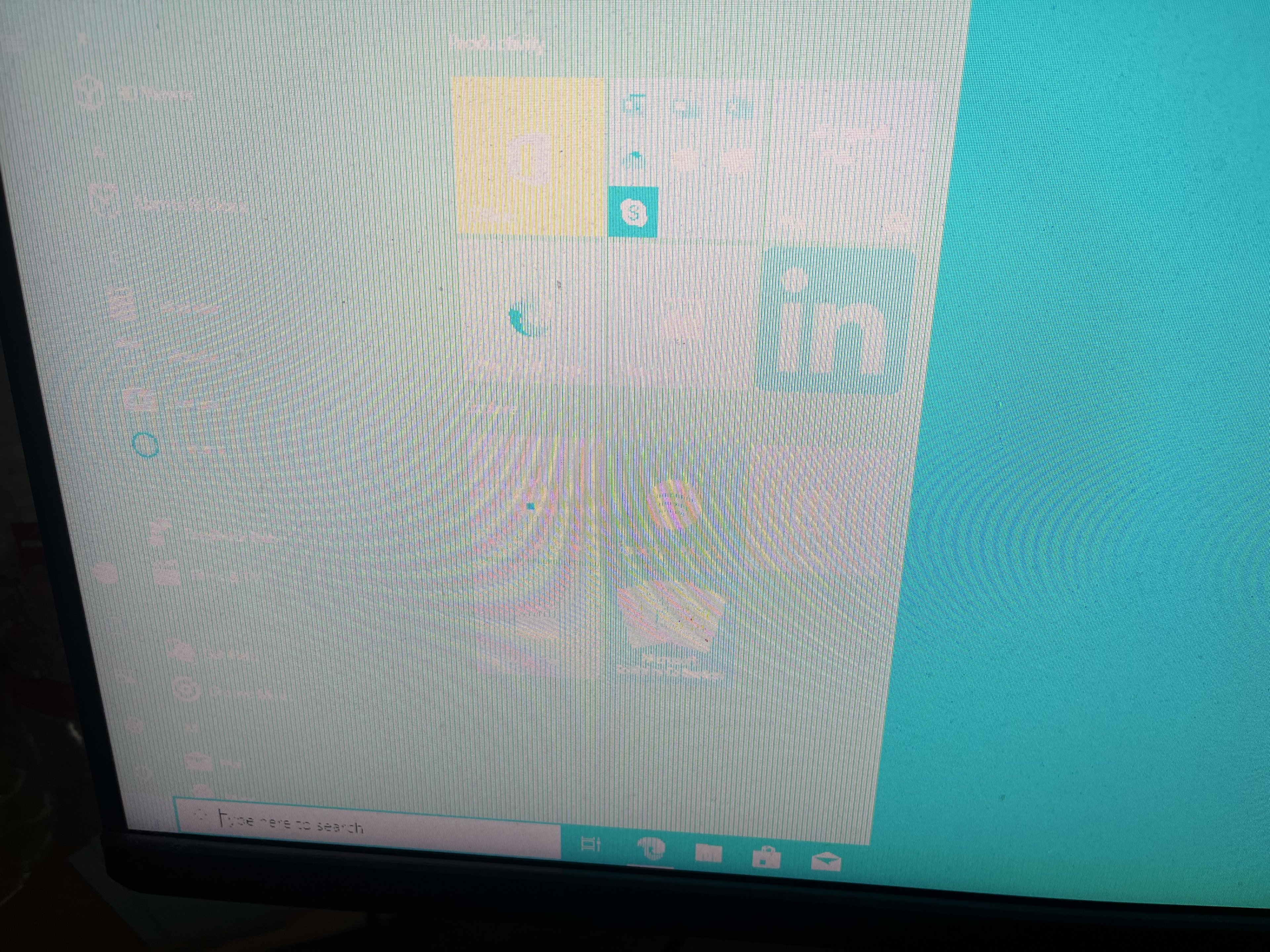

Ist das von einem Tag auf den anderen aufgetreten? Vielleicht nach einem Treiberupdate? Funktioniert der Rest wie er soll, kannst du theoretisch Spiele starten (3D Last?)
Ich glaube auch, dass es das Kabel ist, da das Menü eigentlich in Ordnung aussieht oder falsche Farbauswahl in Windows, wenn das überhaupt noch geht.

Monitor kann Schwarz und Rot anscheinend nicht wiedergeben weil Biosupdate auch keine schwarze Darstellung sieht. Ich denke die Kabel oder Monitor hat einen Defekt. Andere Kabel ausprobieren.
Ansonsten einfachen Test, mach einen Screenshot von Windows Desktop und schicke es auf deinem Handy. Siehst du auf dem Screenshot normal aus, dann liegt es am Monitor.

Wenn er schon beim UEFI bzw dessen Update (damit hätte ich ja in so einer Situation nicht gerade angefangen ;-) )
die Bildfehler hat dann kann man Windows / Treiber ect
alles ausschließen

Das Menü des Monitors (3. Bild von oben) ist ja recht "normal", sieht zumindest so aus....

Sieht für mich auch so aus aus zerlegt sich die Grafikkarte gerade, wenn der Monitor an nem anderen Zuspieler ok ist bleibt auch nicht mehr viele Optionen übrig.
Das kommt leider ab und zu mal vor, besonders Langlebig gelten ja Grafikkarten nicht. Idealerweise die Gewährleistung/Garantie in Anspruch nehmen, falls vorhanden.
Vielleicht bin ihc blind aber ich sehe da nix- klar sehr pixelig aber das kann auch an dem schlechten Foto liegen (?)
Sonst: Was ich so sehen kann- für mich sieht es so aus als ob die Auflösung des Monitors nicht mit der Einstellung der Grafikkarte übereinstimmt. Heisst z.b. du hast Full HD als Auflösung eingestellt am PC aber der Monitor ist ein 4K MOnitor. Immer mit nativer Auflösung einstellen.. sonst evtl mit besseren Fotos kann ich mehr sehen

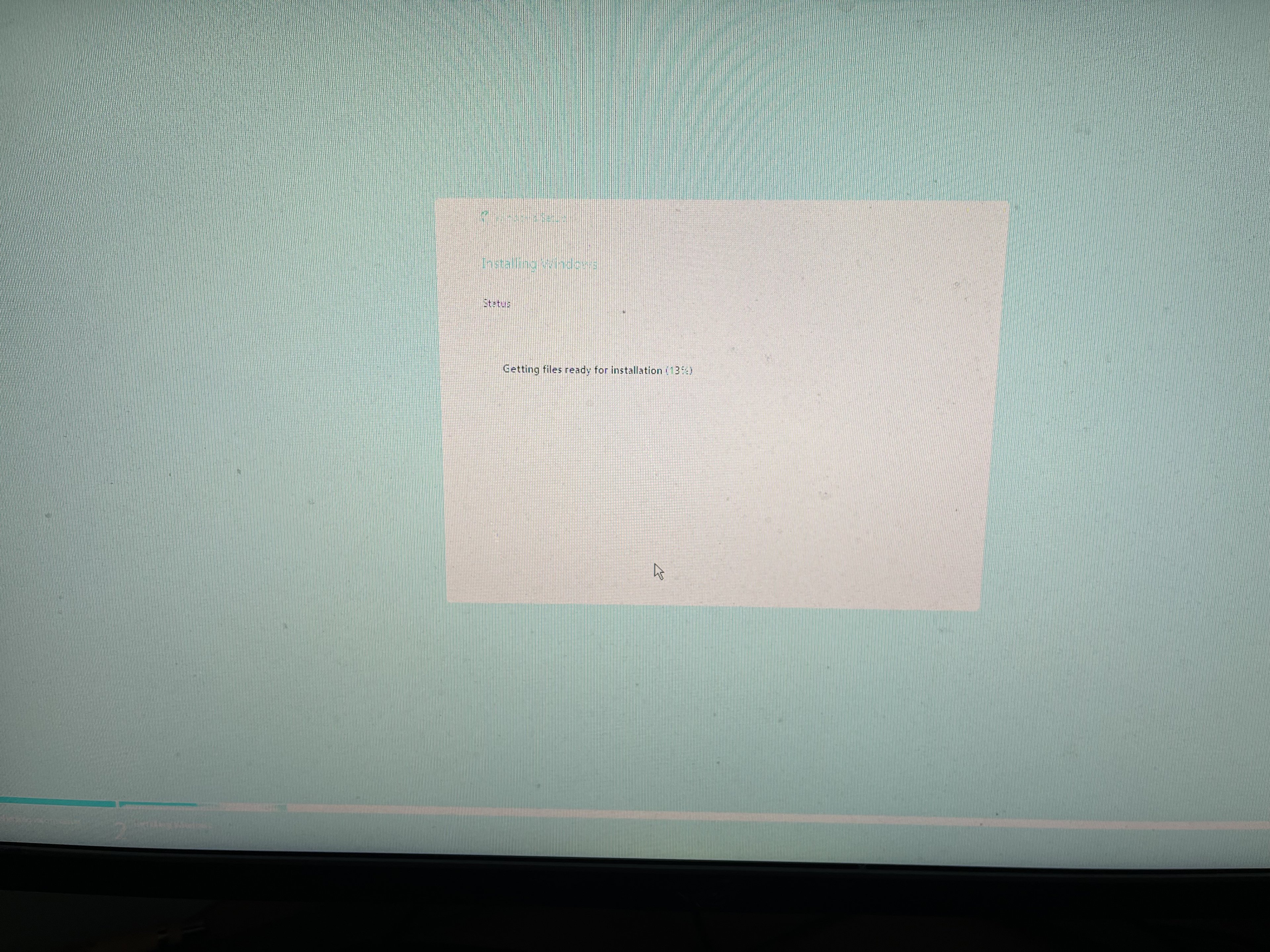

Wieso machst du Bilder von der Windows-Installation?
Viel interessanter sind Bilder vom fertig installierten Windows.
Aber checke mal die Kabel. Und mache einen Screenshot direkt am betroffenen PC und stelle ihn hier rein.
