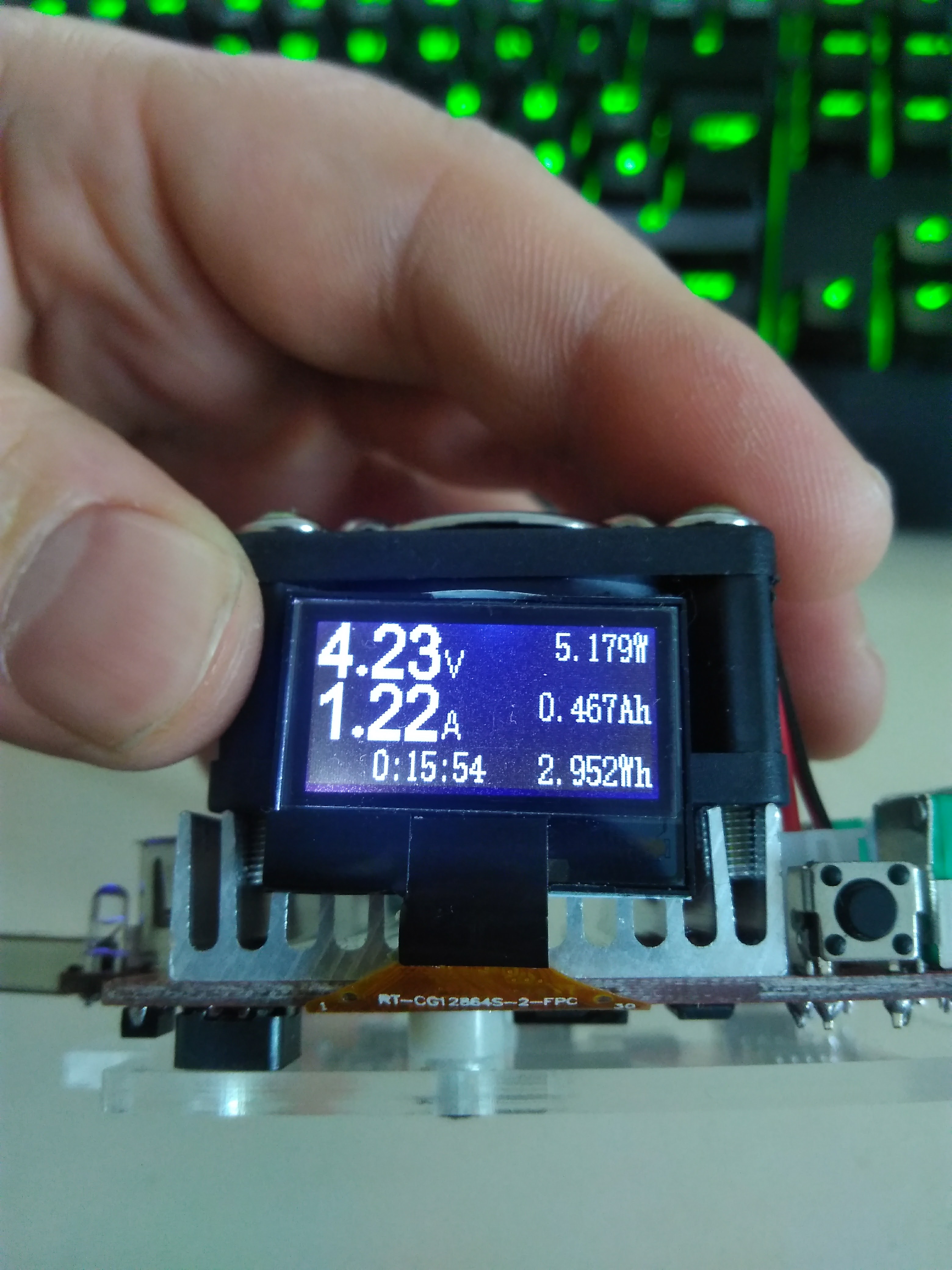

90% der Mainboards erlauben an USB 2.0 1A und mehr. USB 3.0 sind 1,2A.
Mein ASRock hier bringt 1,5A pro Port an USB 2.0.
Generell wird bei USB die Stromstärke jedoch verhandelt mit dem Hostcontroller.
1,22A am ASRock Z97 Extreme 4 USB 2.0. Der hohe Spannungsabfall stammt von der Zuleitung.
(Was das für ein Gerät ist? Yeeco 35W USB - Batterie Tester)
wenn du ganz viele kurze verlängerungen benutzt hast, könnte das stimmen. ansonsten sind 4,75V das minimum. dass man durch drehen am poti mehr A bei sinkenden spannung raus holen kann, stimmt. ob gerät xy bei 4,5v überhaupt läuft bleibt fraglich. sinnvoller ist es, ohne verlängerungen zu messen und bei 4,75V zu bleiben.
Fakt:
