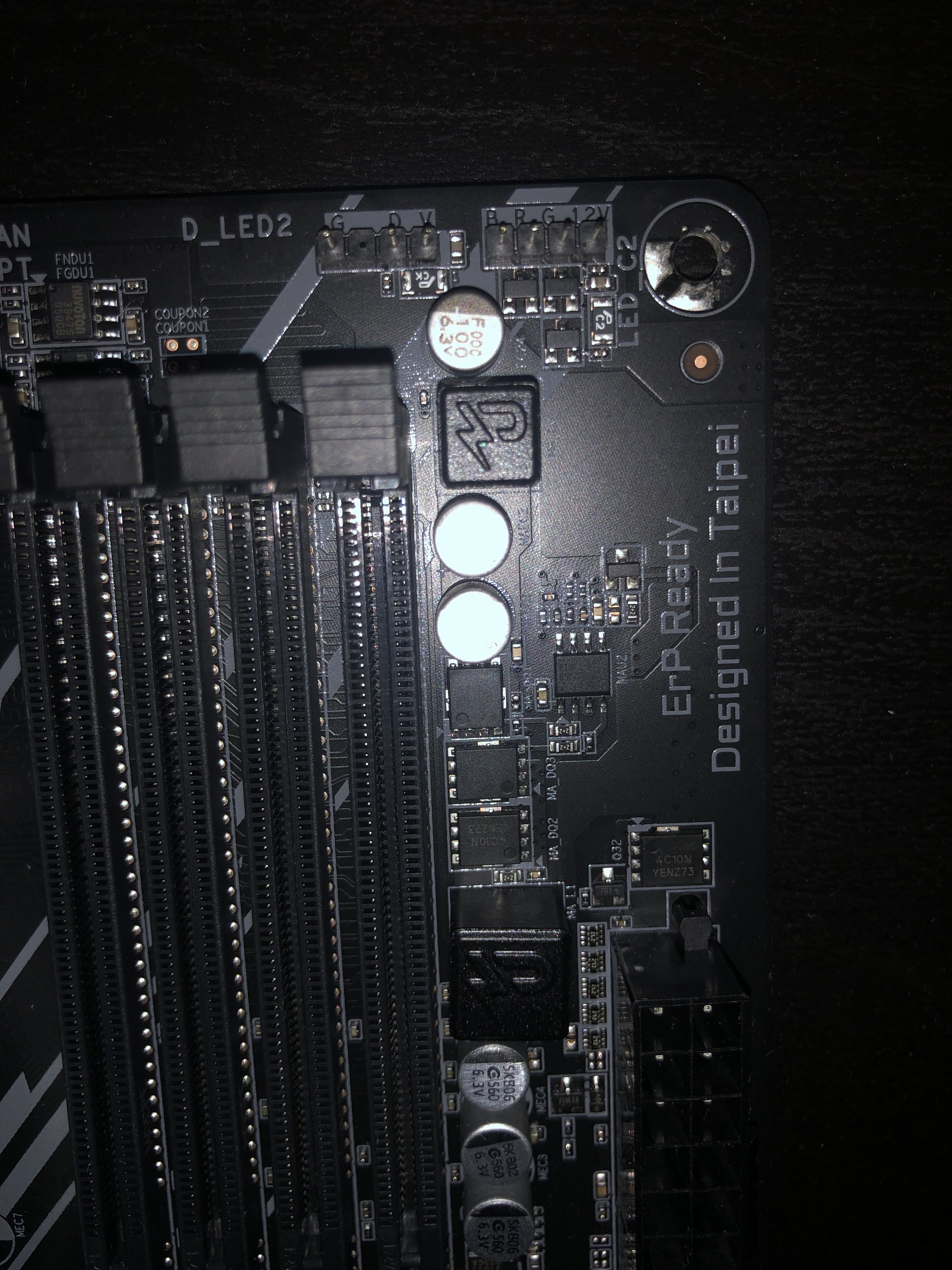

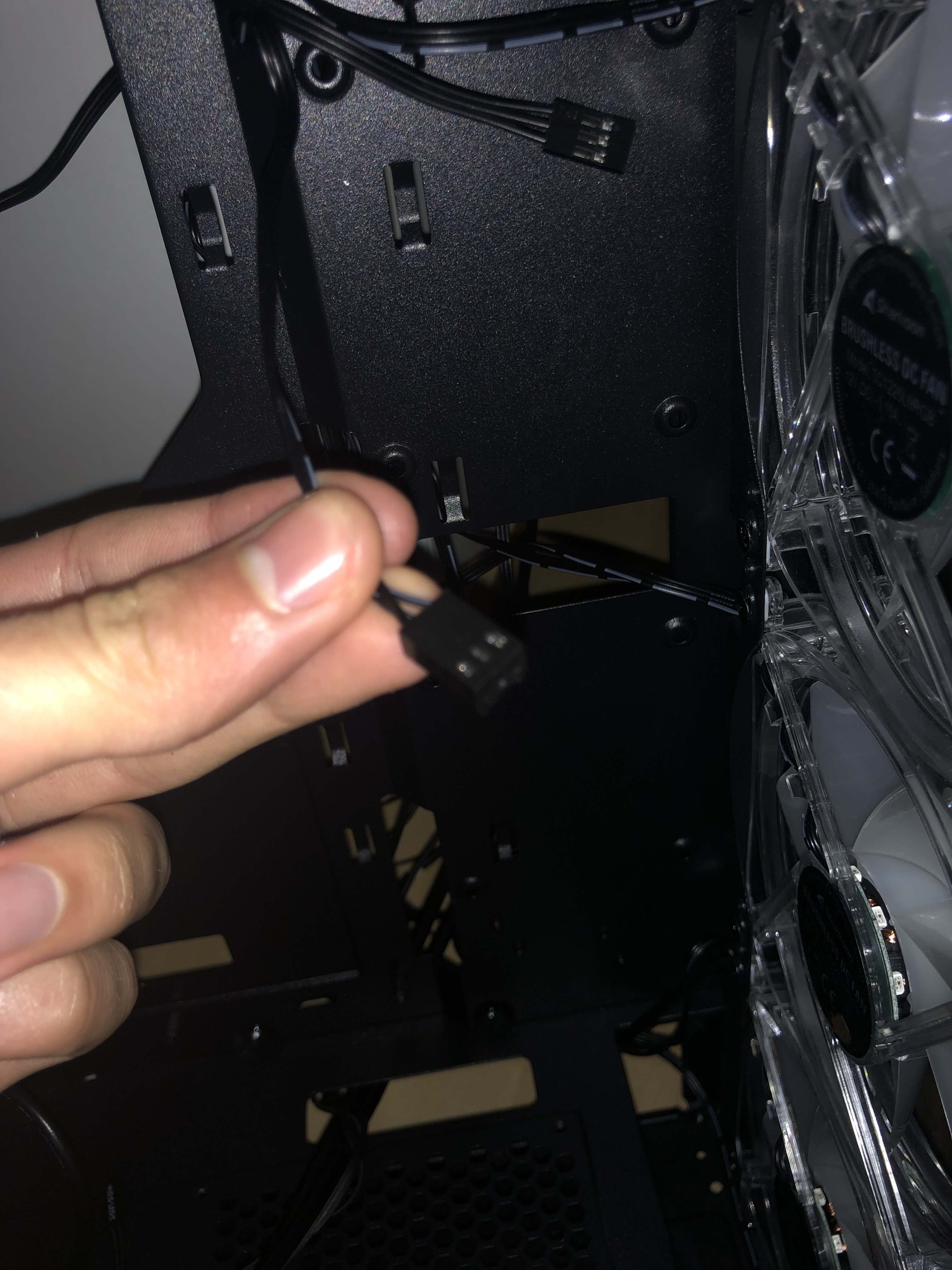

Das Kabel oben rechts rein

Sieht danach aus als wäre ein Lüfter Kabel am RGB Stecker angeschlossen worden, wo geht n das 3 Pin Kabel wirklich hin? NT ist eher unwahrscheinlich, kenne ich so nicht, kann mich aber auch irren!
Ja. Das ist ein Luefter ohne PWM auf 12v. Es ist gut meoglich, dass das maninboard da durch ist. sicher durch. Mit pech auch weitere hardware..

Das kommt nicht vom NT - und Du hast die Bezeichnung auf'm Board sogar aufgedruckt (RGB12V).
Ich glaub' nicht, dass das Board hinüber ist - vllt. haste Glück gehabt.

Aber Du hast einen Lüfteranschluss an einen RGB-Anschluss gesteckt. Autsch ....

die 3PIn Kabel vom Lüfter kommen halt auch an ein 3 oder 4 Pin FAN Anschluss auf dem Board und nicht in den Anschluss der RGB Beleuchtung
