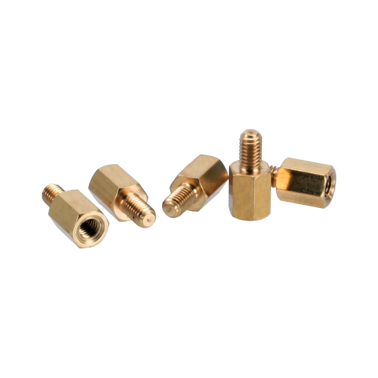

Etwas längere Metallschrauben, die beim Festschrauben des Mainboards es in einem Abstand zum Gehäuse halten. Solltest Du unter dem Mainboard haben und dorthinein die Schrauben mit dem Kopf auf dem Mainboard schrauben.
Die Dinger hier.
Darauf verschraubt man das Mainboard. es kommt gar nicht so selten vor, dass die vergessen oder falsch platziert werden, so dass das Mainbaord direkten metallischen Kontakt mit dem Gehäuse oder einem falsch platzierten Abstandshalter bekommt - und damit einen Kurzen.

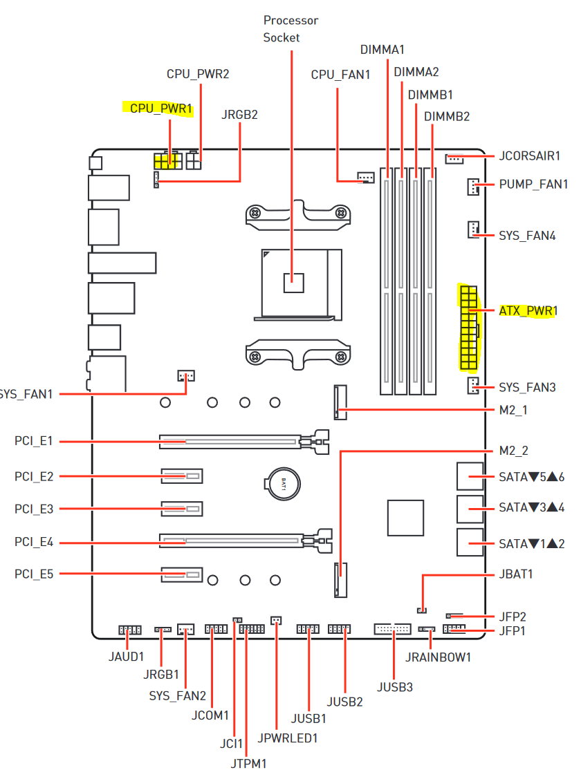

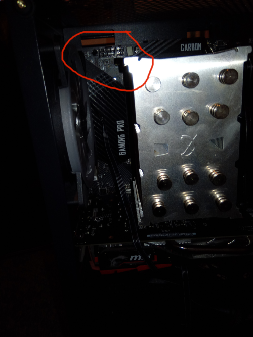

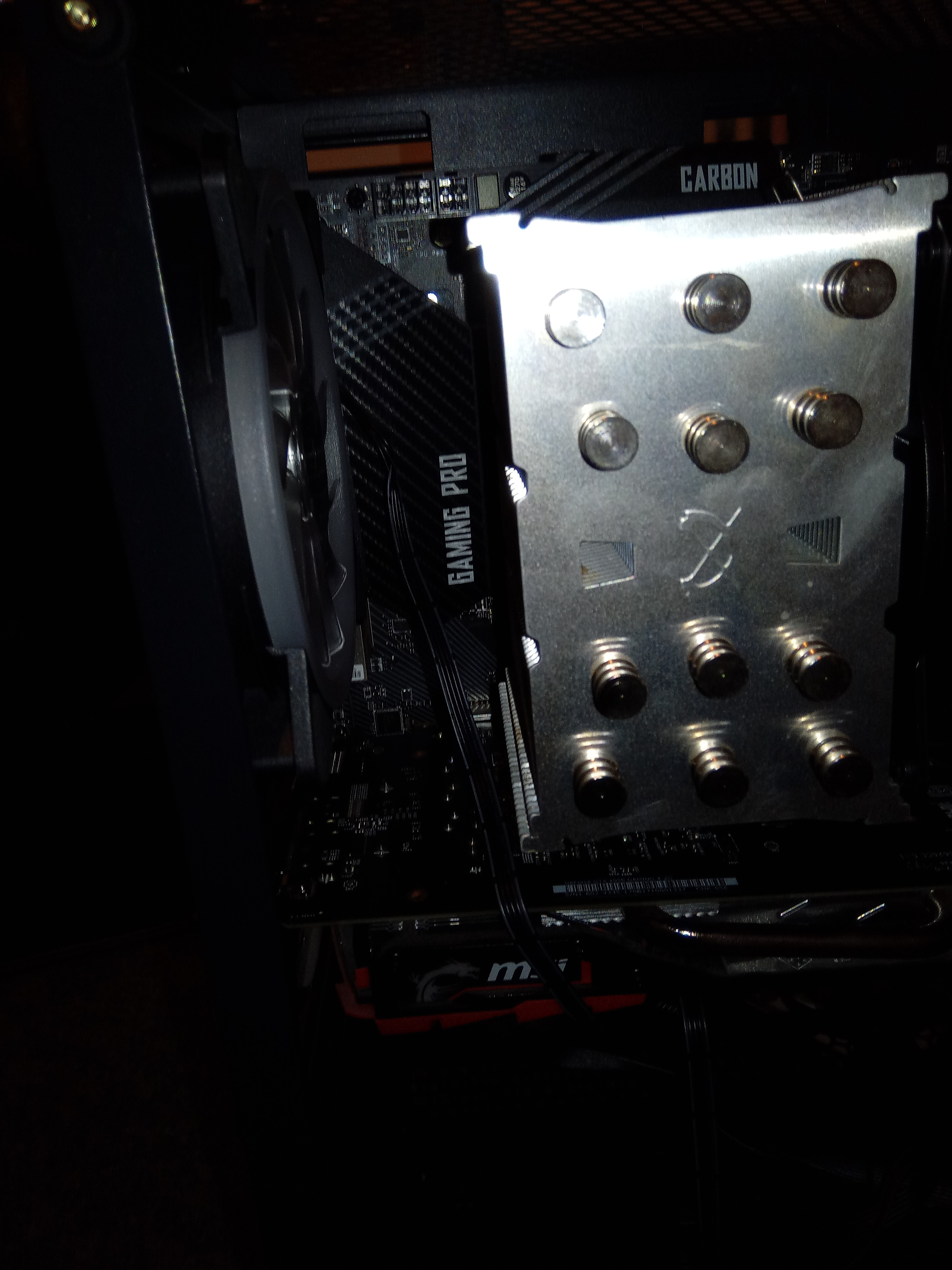

Und schon haben wir das Problem: Du hast den CPU-Stromanschluss nicht belegt. Bild 1, Ecke links oben.
Schau im Handbuch des MB und Netzteils nach.
PS: Der 8pin Anschluss langt, die zusätzlichen 4 sind optional und unnötig.

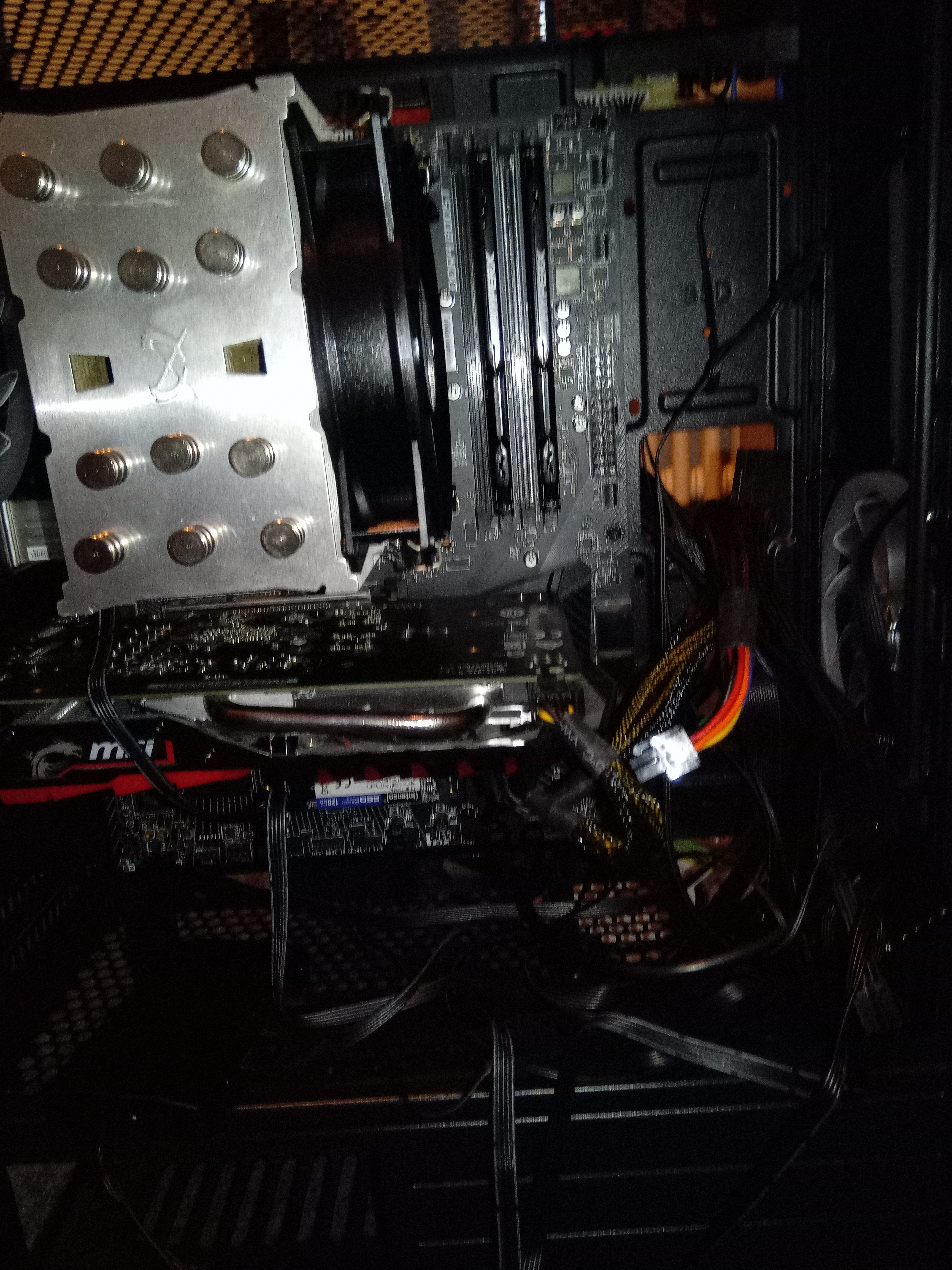

PPS: wo ist dein Netzteil eigentlich? ich sehe das auf Bild 2 nicht. Und welches ist es?
Reaktionen: Der Lord
Bild 1 Das fehlen Kabel vom Netzteil zum Board. Wie immer ein Bild sagt einfach gleich was lost ist ;=) Verstehe echt nicht, warum sich da manche immer sträuben.

auf den fotos kann man kaum was erkennen. außer halt dass hier weder die stromanschlüsse der CPU (8pin reicht) noch der 24pin angeschlossen sind. warum ist der vordere gehäuselüfter ausblasend montiert?

Die CPU bekommt laut den Bildern einfach keine Power.
Aber ich frage mich wirklich was der TE mit einem Draht überbückt hat?!
Ich habe es jetzt so verstanden, dass er das NT für die Bilder abgezogen hat. Aber wir haben auch hier leider wieder das Problem, dem TE das Meiste gepflegt aus der Nase ziehen zu müssen.
