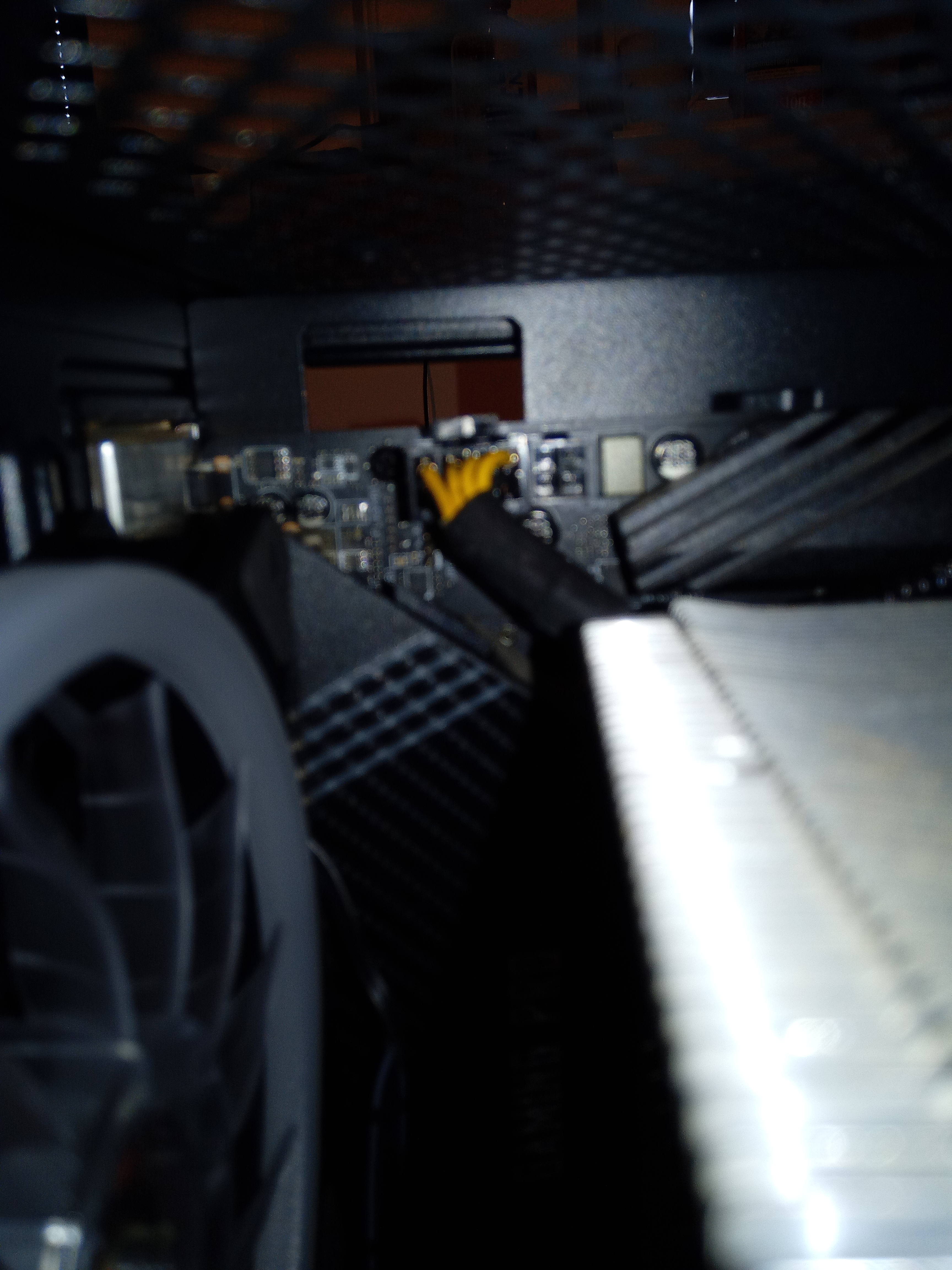

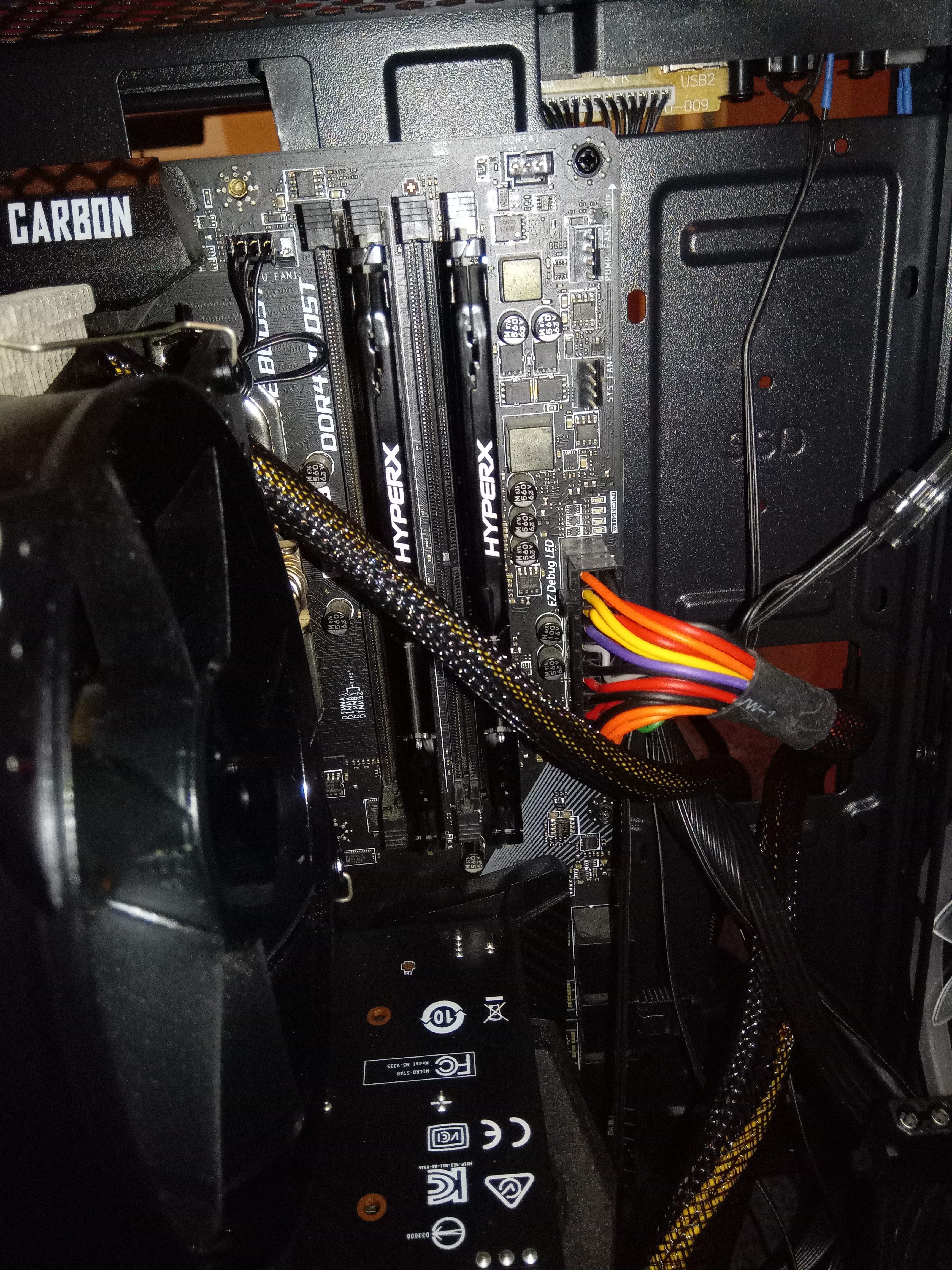

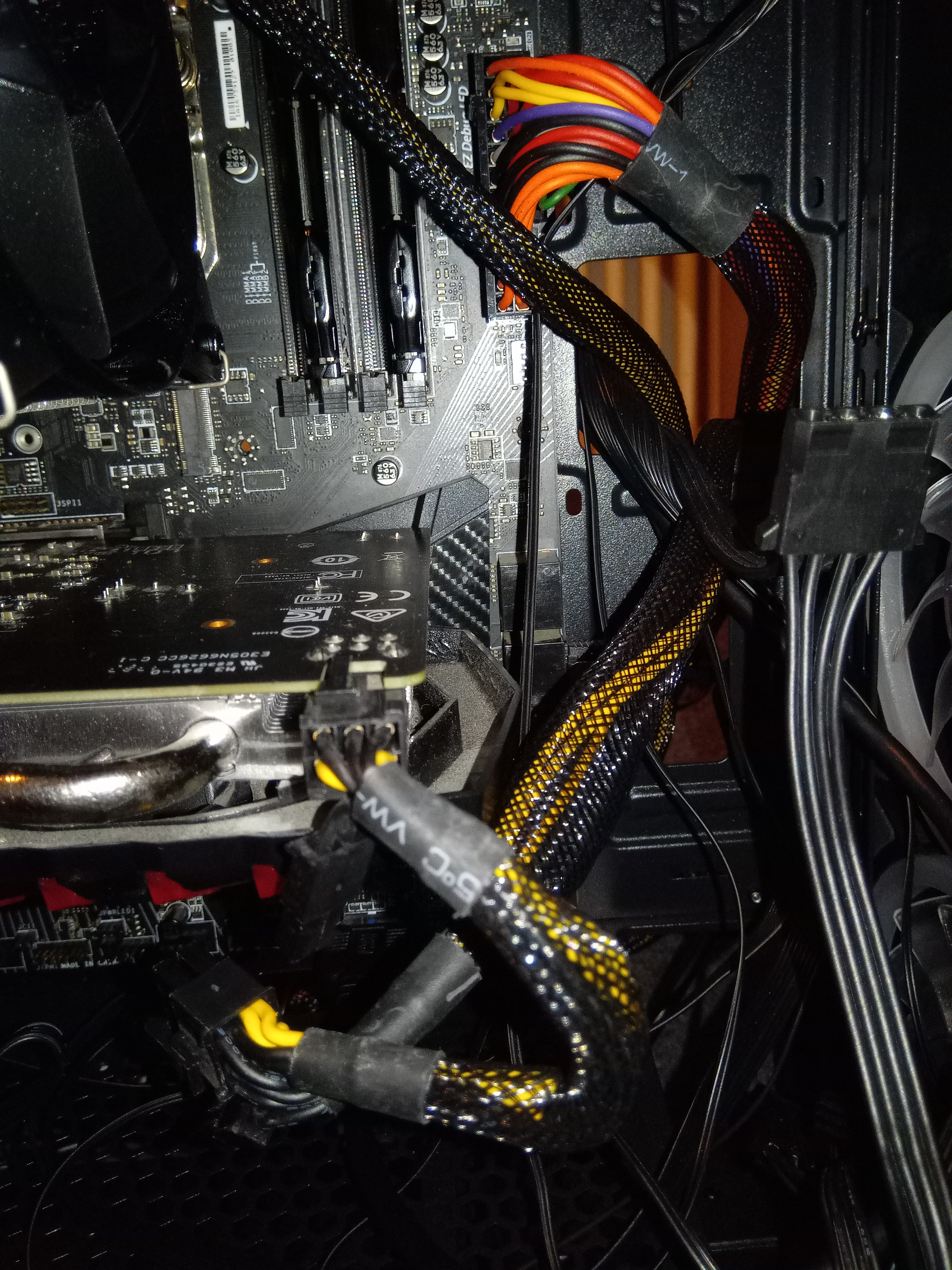

RAM Riegel sind denke ich auch richtig drin. Was sat die Runde hier dazu? Nun dann schalt die Kiste mal ein. Hast an Sturz/Kletterhelm? :D :D
Die Fotos weisen leider keine all zu gute Qualität auf. Man erkennt nicht, ob die Stecker wirklich(!) richtig sitzen. Der letzte Millimeter beispielsweise geht oftmals sehr schwer rein und verursacht daher gern mal Ärger.
Da fehlt schon mal der Abstandshalter unter dem Board oder ist da noch falsch gesetzt.
von daher, Board raus und gucken ob die Abstandshalter richtig gesetzt sind

Das einzige wäre jetzt, den ersten Stecker der PCIe für die Grafikkarte zu verbinden. Aber daran wird es nicht liegen. Laut Fotos erkenne ich keine Fehler.
Es fehlt eine oder mehrere Schrauben zum Fixieren des MB, aber das ist wohl nur zum testen?
Versorge das Motherboard und die CPU mit Power. Bild habe ich ja gepostet.
SCHAU MAL GENAU INS HANDBUCH!
Abstandhalter unter dem Mainboard gehören auch nurd a hin wo auch Schrauben zu anschrauben des Mainboards hin kommen. Wenn du mehr drunter hast, kann es zum Kurzschluss kommen.
Auf Bild 1, rechts neben dem Wort " Carbon" ist zum Beispiel keines heraus eingesetzt

Alter Schwede hab ich gar ned gesehen (fehlende Schaube und Abstandhalter). Nun abseits davon kann er aber mal testen ob die Kiste anspringt.
Post 25 Bild 1 da fehlt noch eine schraube. Abstandhalter scheint drin zu sein. Schaut aber aus als ob hinten nichts ist?
