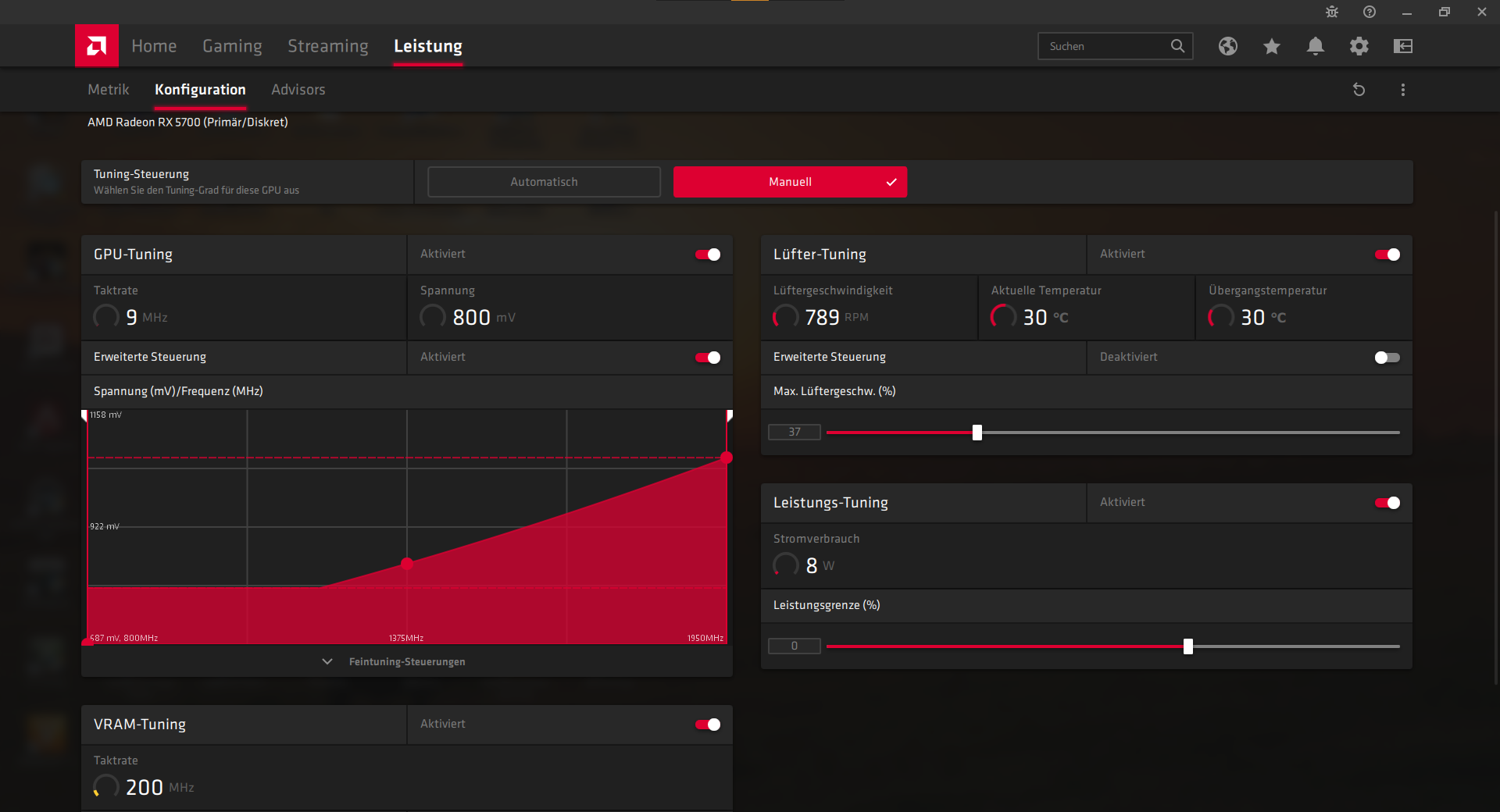

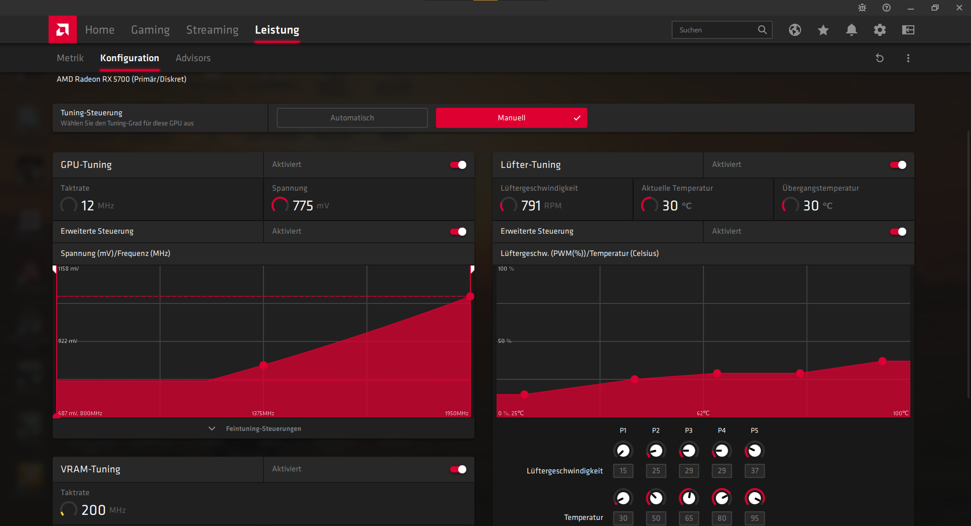

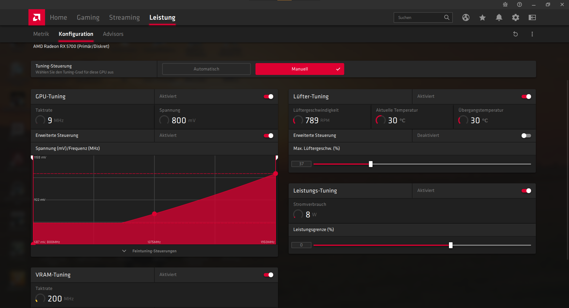

Hier mal eine Testkurve aus Apex. Das lustige an dem Ganzen ist, dass wenn ich die erweiterte Lüferkurve ausblende und nur die max. Drehzahl einstelle die Lüfter danach drehen. Aktiviere ich die erweiterte Lüftereinstellung drehen die Lüfter hoch auf 45% aufwärts.
Also sie drehen beide Male? Was ist jetzt das Lustige?
Bei der Lüftersteuerung über den Treiber: Entweder du lässt die Automatik machen und passt die Parameter (Zieltemperatur, Ziel-RPM etc.) im MPT an. ODER du aktivierst die Lüftersteuerung im Wattman mit der (mäßig funktionierenden) Kurve, das ERSETZT die Automatik. Aber beachte: Wenn ich es richtig in Erinnerung habe, bezieht sich die Temperatur in der Kurve auf den Hotspot ("Übergangstemperatur"), daher dreht sie vielleicht höher als wenn du das als "normale"-GPU-Temperatur interpretierst.
Ich lasse einfach die Automatik machen, mit ein paar Änderungen im MPT ist die Karte dann immer leise und ich muss mich nicht weiter kümmern. Dank Temperaturziel auch völlig egal welches Spiel, funktioniert immer gut.
Reaktionen: Captain Mumpitz
Die Lüfter der Karte haben nunmal eine Minimaldrehzahl. Die fangen nicht mit 300rpm an wenn die Karte wärmer als 55°c wird, sondern möglicherweise ist 45% bereits die Minimaldrehzahl und tiefer geht's einfach nicht.
Bei meiner V56 Pulse sind's auch mindestens 35%, tiefer kann ich die Lüfterkurve gar nicht erst ziehen, wenn ich denn wollen würde.
Lass den Lüfter im Automatikmodus laufen, mit Lüfterstopp im Idle - dazu undervoltest du die GPU, das nützt dir letzten Endes mehr.
Denk auch dran, dass die Karte immer auch so was wie eine eingebaute Sicherheit hat, dass die Lüfter bei einer gewissen Temperatur einfach drehen müssen um nicht zu überhitzen. Und das umgehst du nur, wenn du ein eigenes BIOS erstellst und flashst.

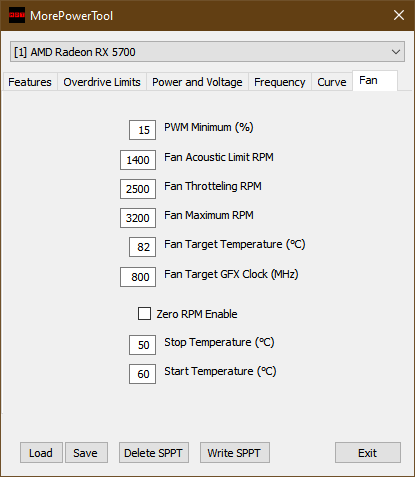

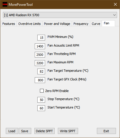

Danke für euren Feedback. Ich hatte die Lüfter eigentlich die ganze Zeit auf Auto laufen lassen. Ich dachte nur ich kann mit der Feineinstellung noch etwas optimieren. Dann ist die Feineinstellung so nicht zu gebrauchen. Ich stell wieder auf Auto. Hier mal meine MPT-Einstellung.
Wenn du es leiser willst, kannst du die Werte da sicherlich noch senken. Ich habe glaube ich 12% Minimum, 1080 RPM acoustic limit. Wenn sie bereits leise genug ist, lass es einfach so.
Kleiner Haken: Im MPT musst du die Werte nach jedem Treiberupdate neu setzen.

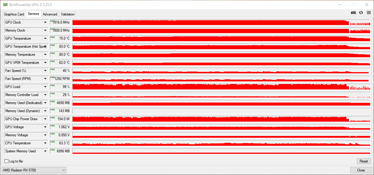

Ich habe mal 1120 als RPM acoustic limit eingetragen. Hier mal ein screenshot von einer Runde Apex.
