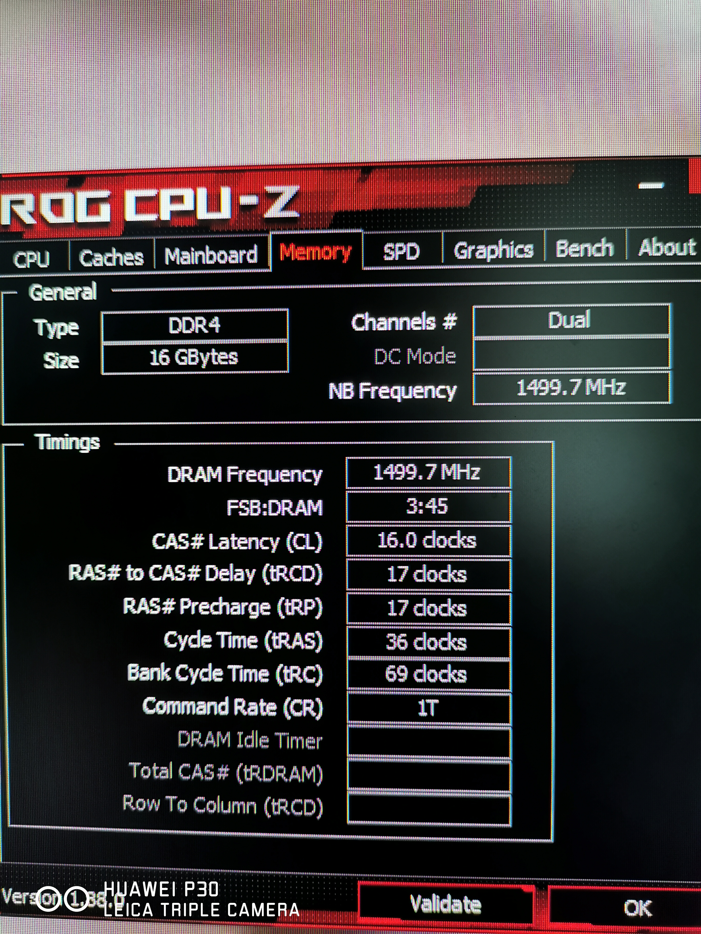

Hallo. Ich bin mir gerade nicht sicher ob der RAM im Dual Channel läuft oder nicht. Der Mainboard hersteller gibt an das ich den RAM in stecker 2 und 4 reinpacken soll damit es im Dual Channel läuft. Das problem ist wenn den RAM in stecker 2 und 4 reinpacke dann startet der PC nicht. Wenn ich den RAM in stecker 1 und 3 reintue funktioniert alles einwandfrei und CPU-Z sagt mir das der RAM im Dual-Channel läuft.
Ja, läuft im Dual Channel, steht ja oben rechts auch. Und obwohl 1+3 aus technischer Sicht nicht optimal ist, ist es egal, wenn es soweit problemlos läuft.
Nur bei 1+2 oder 3+4 würde es nicht im Dual Channel laufen können.
Reaktionen: RaptorTP, Makso und Baal Netbeck

Ok ich lasse es in 1 und 3. Übertakten ist auch kein Problem. Also alles läuft Stabil
