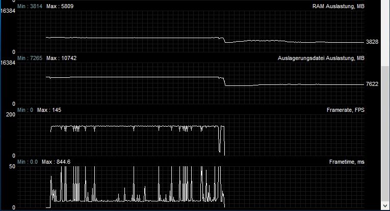

FPS bleiben recht konstant, jedoch gehen die Frametimes immer wieder stark nach oben:

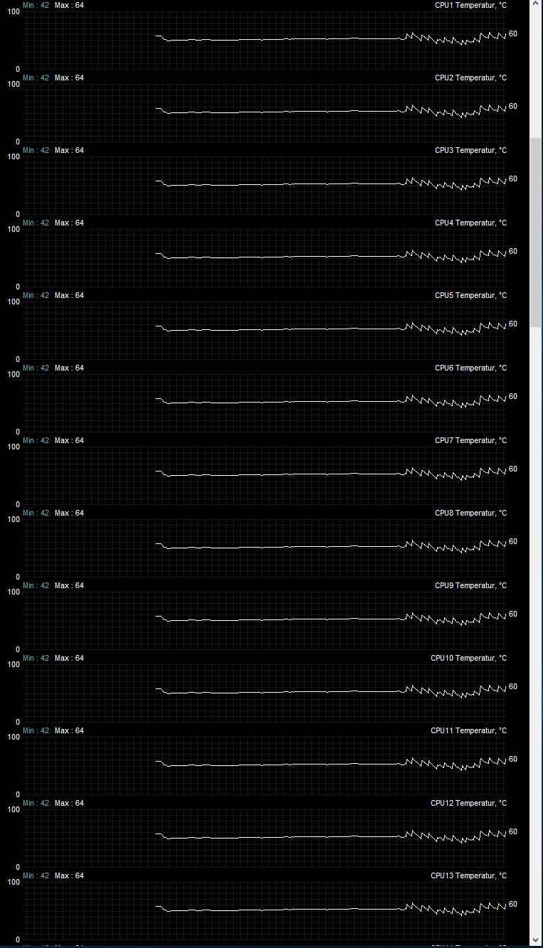

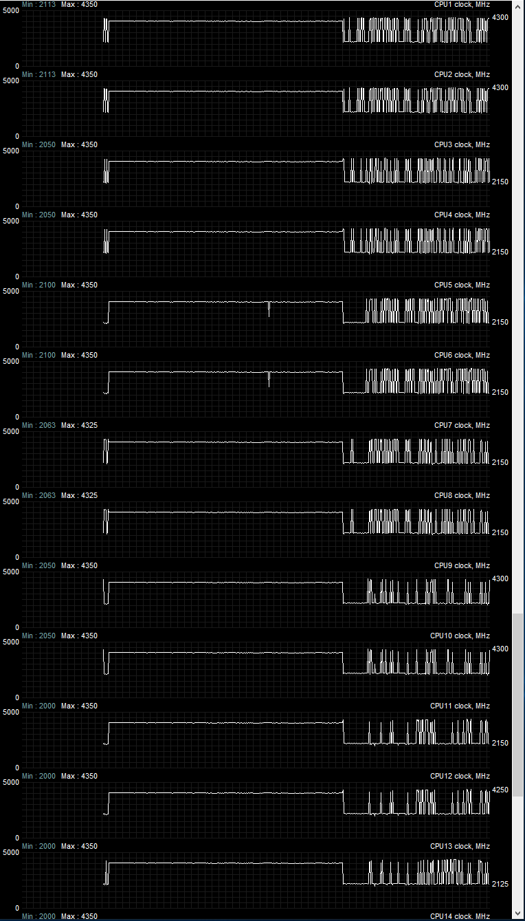

Bei CPU-Takt, -Temp und -Auslastung finde ich sieht alles normal aus:

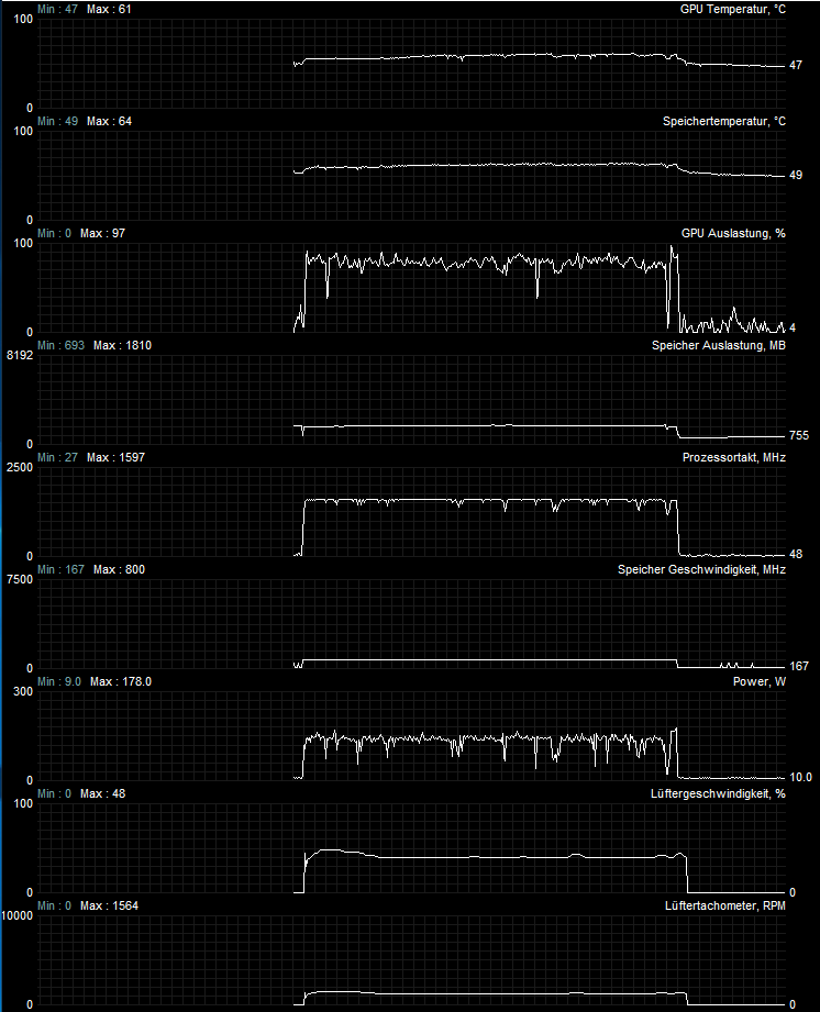

Bei der GPU kann ich auch nichts wirklich gravierendes erkennen:

So wie es aussieht, geht deine GPU-Auslastung zwischendurch mal kurz runter, das kann die Ruckler verursachen.

Wie bei dem Spiel zu erwarten, ist deine GPU nicht voll ausgelastet....du bist also nicht im GPU Limit.
Die Frametimes sehen grauenhaft aus......Deine FPS scheinen auf 144 begrenzt zu sein...ich vermute V-sync?
