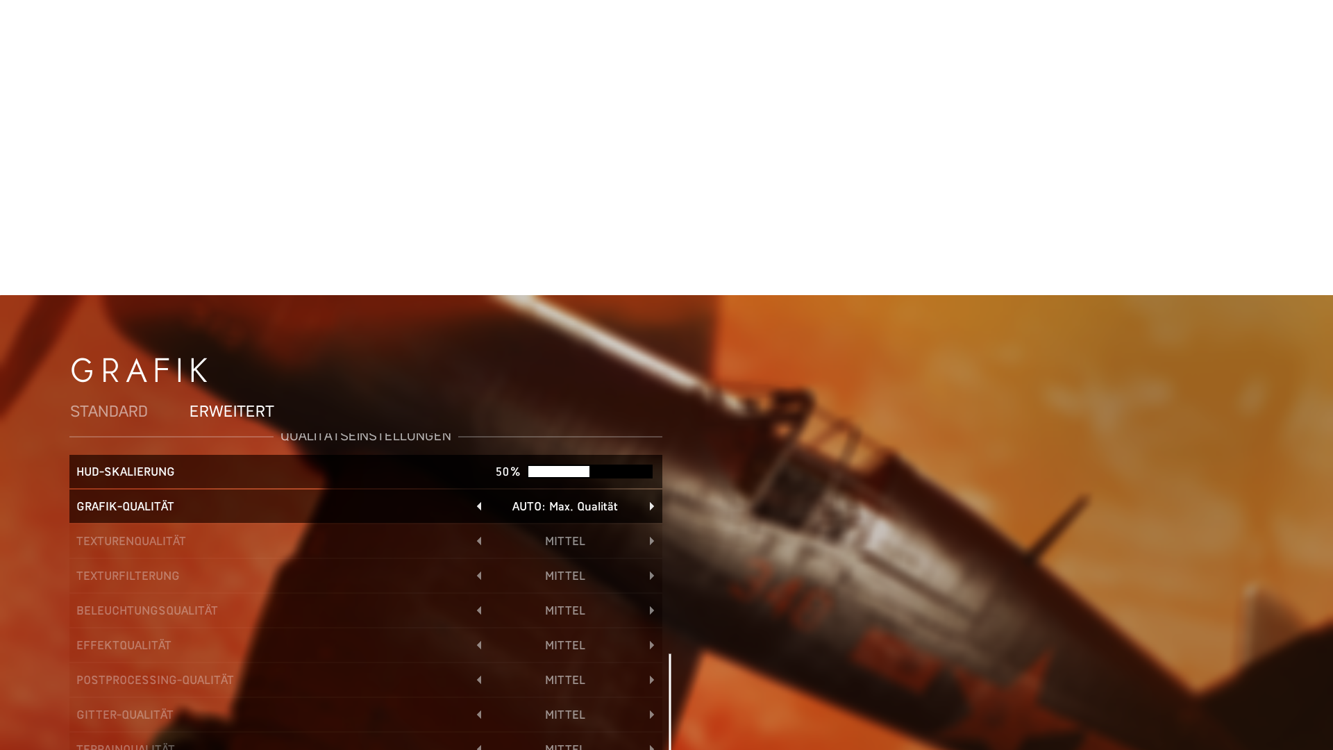

Aber das "schwammige" in Bf ist eine Einstellungssache der Grafik. Nutzt du Auflösungsskalierung, oder FSR oder sowas? Das sollte AUS, das kann die Grafik schwammig machen.
Dein FPS-Ziel in Bf ist 60? Dann stelle einfach das höchste Preset ein, Ultra oder so.

Ok danke für deine Einschätzung. Also erstmal neuen Ram besorgen? Also von Grafiksettings habe ich auch null Ahnung, ich stelle da eigentlich nie irgendwas um, außer es gibt low middle high ^^
Mit kaufen machen wir mal langsam, das muss so gehen, denn du müßtest ja wieder DDR4 kaufen, ob das sinnvoll ist, muss man sich überlegen.

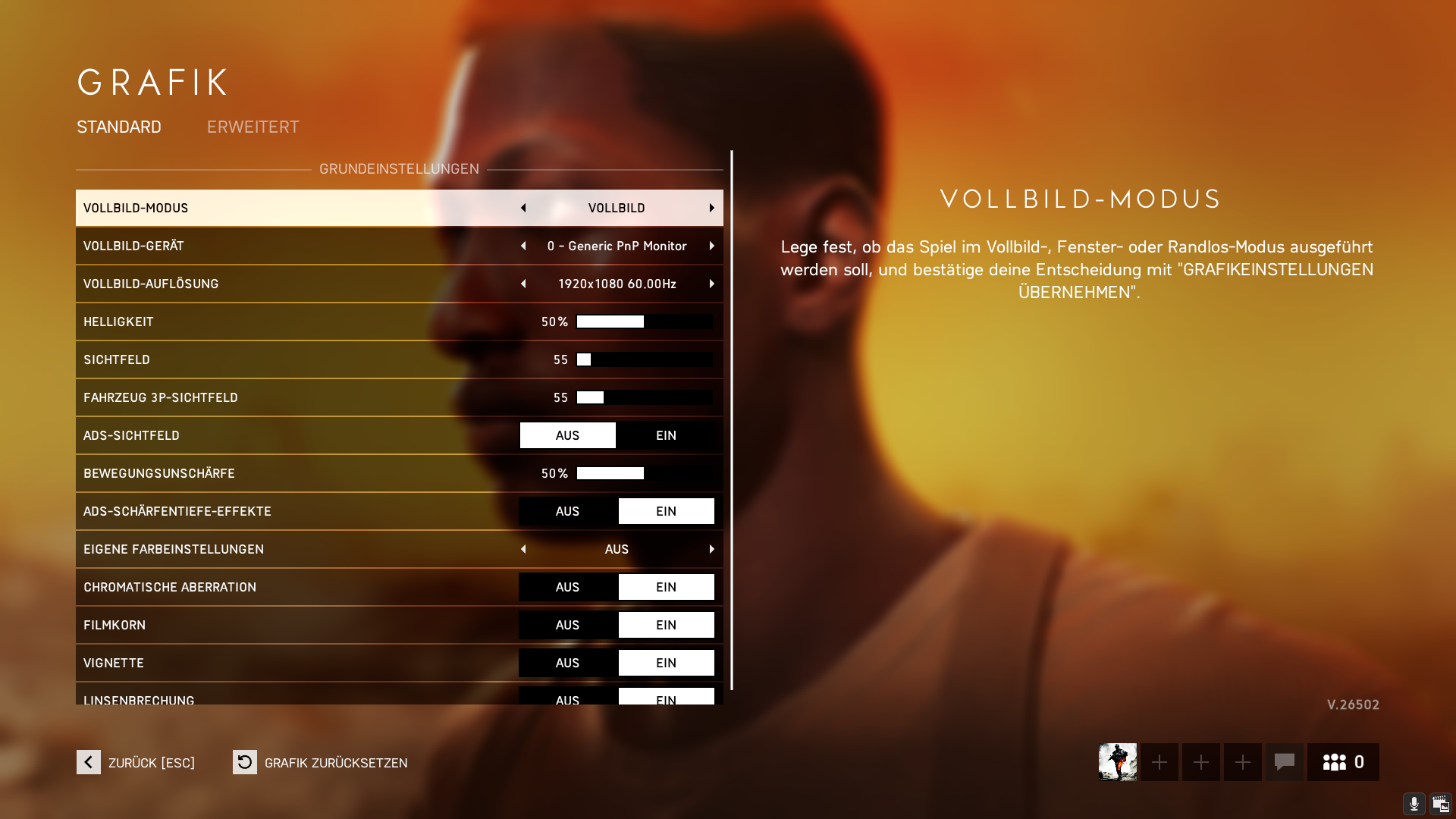

Die Settings, versuch mal
Bewegungsunschärfe 0%
ADS-Schärfentiefe Aus
Chromatische Aberration Aus
Filmkorn und Vignette Aus
Bei Erweitert
Texturfilterung auf das Höchste.

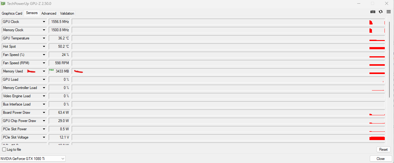

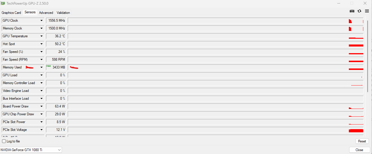

Bei Texturenqualität musst du aufpassen, dass du nicht über die 8GB Vram kommst, also dass der Vram nicht überläuft.
Afterburner OSD mitlaufen lassen oder GPUZ.
GPUZ kann man breit ziehen, dann sieht man es über einen längeren Zeitraum besser.

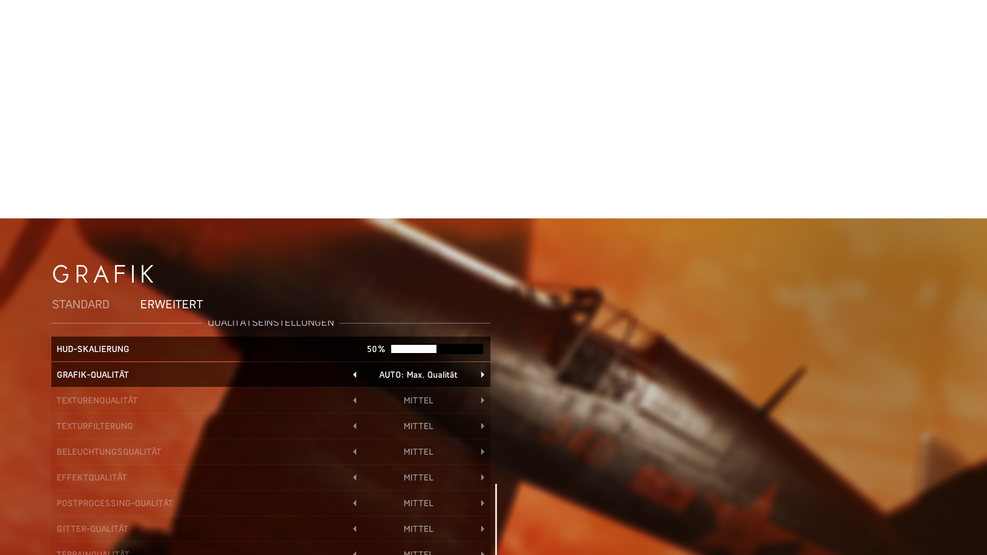

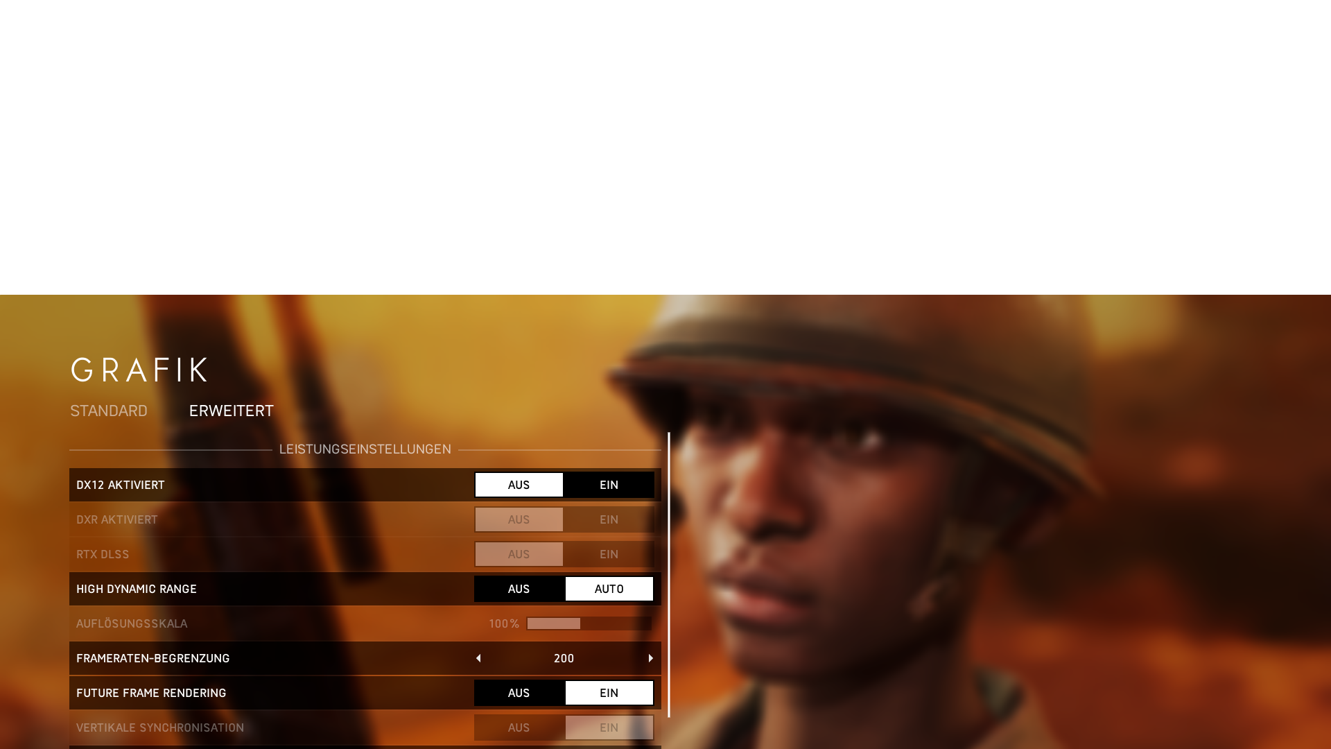

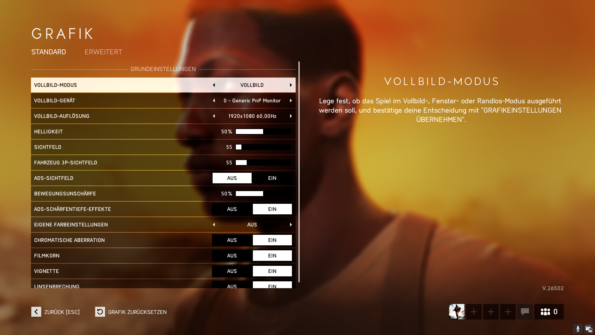

Bei Erweitert
Danke dir, du bist ein Wunderheiler ^^ es läuft jetzt ziemlich flüssig. Ich werde das jetzt beobachten, wenn das so bleibt, muss ich doch kein Geld in den Eimer werfen :)

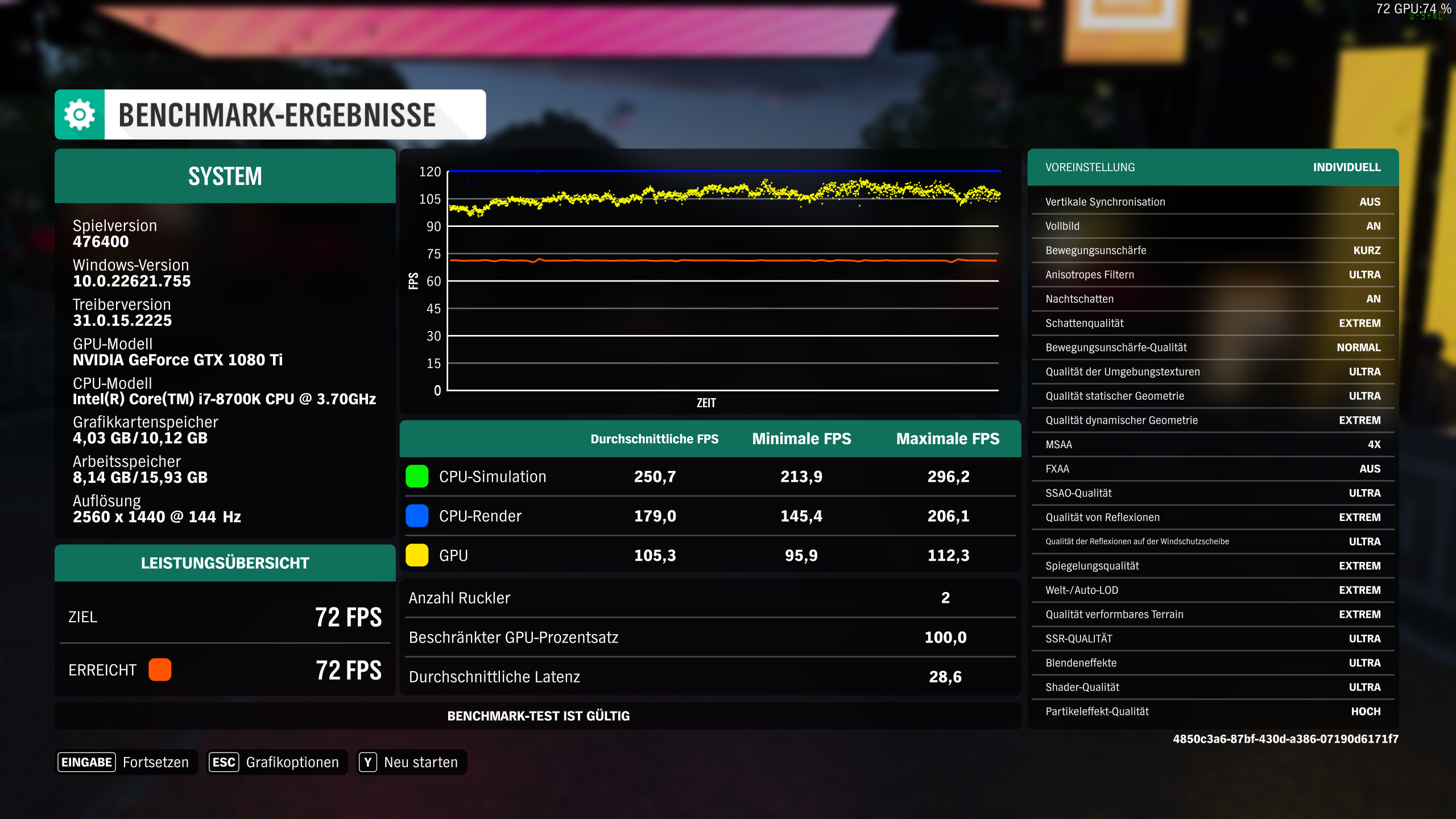

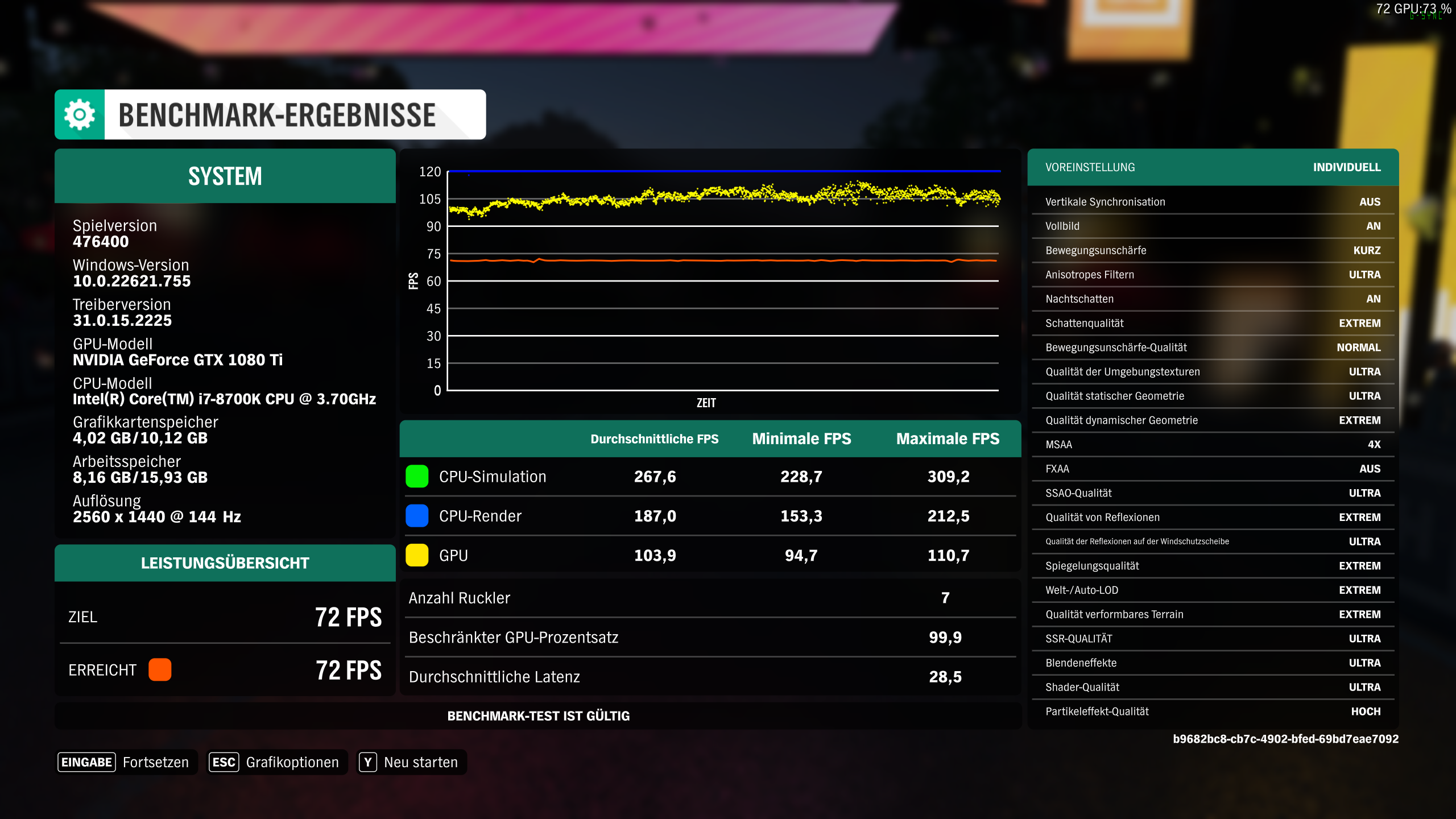

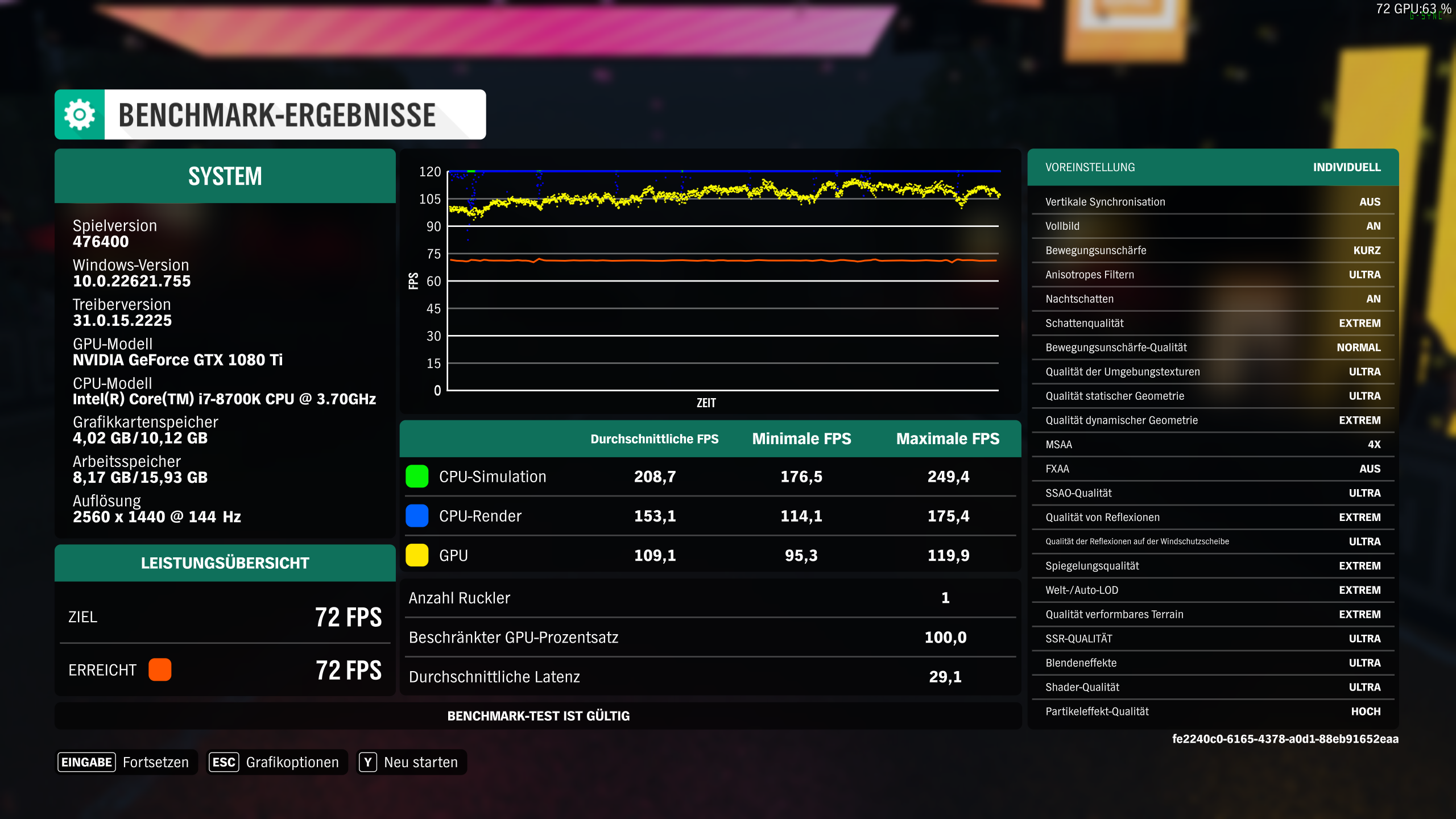

@r1ckles Nur zur Information, welche Power im Ram stecken kann. Du sollst nichts kaufen, bei dir läuft es ja jetzt.
Ich habe einen kleinen Test gemacht: 2400 vs 4133. Forza Horizon 4.
Tests, die so sind, muss man nicht in 720p machen, denn die Ergebnisse liegen aufgegliedert vor.
CPU Render ist das maßgebende in dem Spiel.
Ram 2400 Mhz
4133XMP
Ram 4133 Mhz optimierte Subs
Das sind 22% mehr CPU-Leistung.
Für eine derartige Mehrleistung, muss ich normalerweise eine dickere CPU kaufen. Aber du hast recht, es handelt sich hierbei um kein Wunder, es ist nur Ram OC.
Das geht nicht mit jedem Ram. Ich habe Samsung B-Dies. Mit denen geht das.
8700K lief stock, also beim Zocken mit 4,3Ghz.
Board is ASRock Z370.
Edit:
Hab noch 4133 XMP rein editiert. Kein großer Unterschied zu 4133 optimiert. XMP laden scheint zu reichen.
