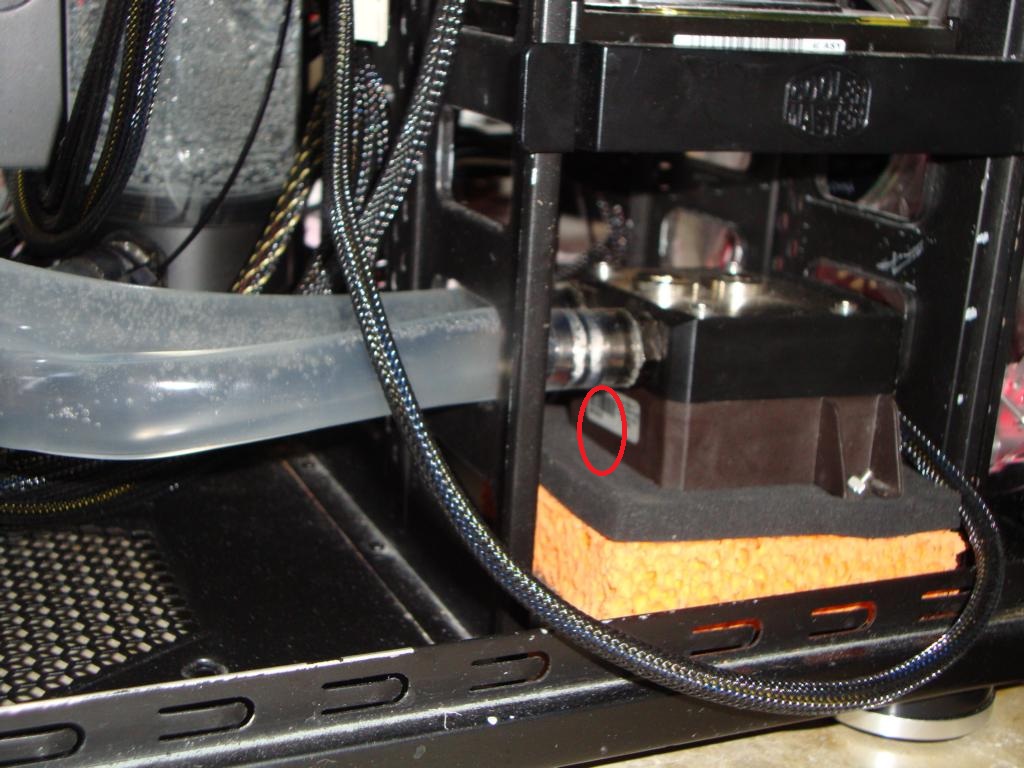

heute ist mir erstmals aufgefallen, dass die Laing an einer stelle ziemlich heiß wird.
Da liegt war scheinlich der Motor ist nur ein kleiner Punkt.
Bei mir ist es genau gegenüber der stelle des Kabelausgangs, da am Boden wirds sehr schnell verdammt heiß.
Ist das bei euch auch so?

Ich dachte eigentlich, dass es klar ist, was ich meine, aber wenn ich hier so lese, muss ichs wohl nochmal verdeutlichen:
NICHT die GESAMTE Pumpe, noch das Wasser sind heiß.
Genau am roten Kreis wird es ziemlich warm.
Wasser temp ist bei 26.2°C
@HisN
Ja an den Lötstellen war es gestern ziemlich heiß, heute ist es "nur" noch bei 39.4°C
Alle andere Stellen sind bei 25°C Raumtemp.
Was ich jetzt wissen wollte ist, ob das bei Laings normal ist, dass diese an diesem kleinen rot makierten Bereich auf dem Bild sehr warm werden.

ja, das ist normal, dass die pumpe warm wird. das ist bauart bedingt so.
