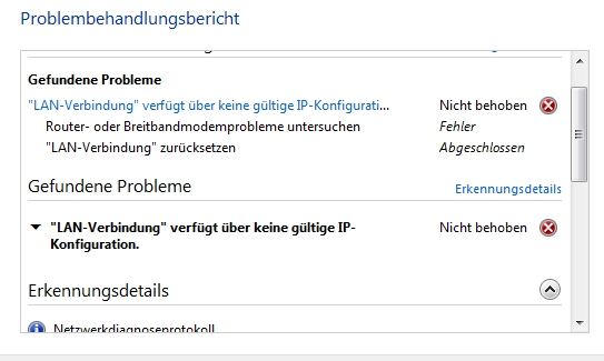

Habe mal WLAN deaktiviert und nur die LAN Verbindung nutzen wollen, aber bekomme keine Verbindung !
Was die automatische Zuweisung angeht, scheint es nicht zu gehen, oder !?
Was kann ich noch probieren !?
Also deine Netzwerkkarte läuft als DHCP-Client ("automatisch konfiguriert = ja"), sollte also vom Router die zu verwendende Netzwerkkonfiguration erhalten.
Offensichtlich erhält der PC/die Netzwerkkarte sie aber nicht.
Wo befindet sich der Router gerade? Was befindet sich (LAN-technisch gesehen) zwischen Router und PC? (Kabel, Switches/Hubs)...
Falls dies mehrere Komponenten sind: Besteht die Möglichkeit, mal den Router direkt über ein Netzwerkkabel mit dem PC zu verbinden?

aubacke..... 169.254..x..x du bekommst keinen kontakt zum router mit dhcp-server (hast du den router oder den dhcp-server abgestellt?)
starte mal den pc neu, damit der router die ip neu vergeben kann. danach schau nochmals die ip an

Der Router ist über LAN Kabel mit dem Rechner verbunden.
Also von FritzBox über LAN Kabel zum VIA Rhine II Fast Ethernet Adapter im Rechner.
ist das kabel am lan oder wan port des routers?
ist im router das lämpchen des lan-anschlusses grün, und auch grün am lan-adapter des pc?
welche ip hat der router (standard fritzbox-ip ist 192.168.178.1)
Leuchten am PC und an der FritzBox die LEDs am entsprechenden Netzwerkport?
Was für ein Netzwerkkabel wird verwendet? Crossover oder kein Crossover? Wurde schon ein anderes Kabel ausprobiert?

Also am PC leuchtet die Anzeige für LAN. Aber an der FritzBox gibt es keine Extra Anzeige für LAN...
Leider kann ich am Kabel keinen Hinweis finden ob Cross oder Cross over...
sorry, stimmt.... in der fritzbox unter system/energiemonitor siehst du unten welche lan anschlüsse grün sind oder nicht. ich vermute mal, dieses kabel ist defekt oder nicht richtig eingeklinkt, sonst würde die ip auf 192.168.178.x springen und nicht 169.xx..xx.xx sein, bei dhcp-ip (automatische ip)
