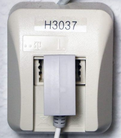

Stecker in die Mitte stecken, wie auf dem Bild zu sehen ist.
Und benutze nur die 1. Telefondose in der Wohnung (falls es mehrere gibt).

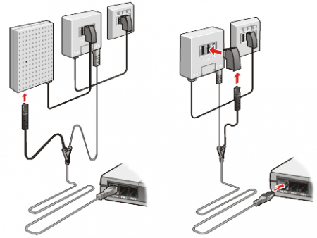

Und es darf kein DSL Splitter oder NTBA mehr dazwischen geschaltet sein, wie es hier noch dargestellt ist:

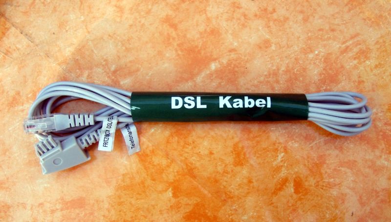

Und nimm kein Verlängerungskabel, nur das original Kabel von der Fritzbox.
woher willst du wissen ob er schon nen IP Anschluß hat? Sowohl bei ADSL2+ mit analog wie auch ISDN wird der Splitter (und NTBA) weiterhin benötigt!

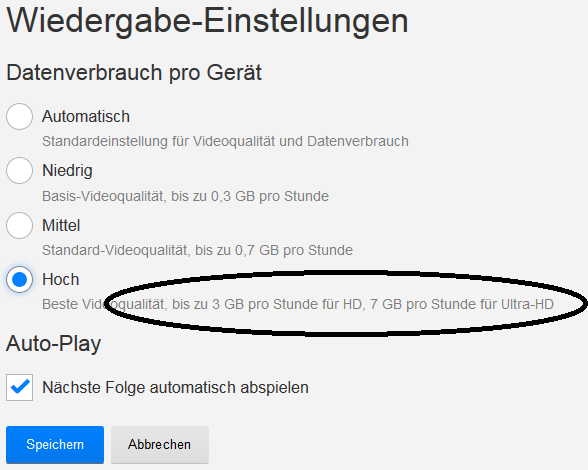

Und Netflix ist ratenadaptiv, nur wenn jemand händisch auf "hoch" gestellt hat in seinem Profil besteht überhaupt die Möglichkeit, dass es 3-4MBit/s überfordert. Ansonsten eher nicht (siehe Screenshot oben).

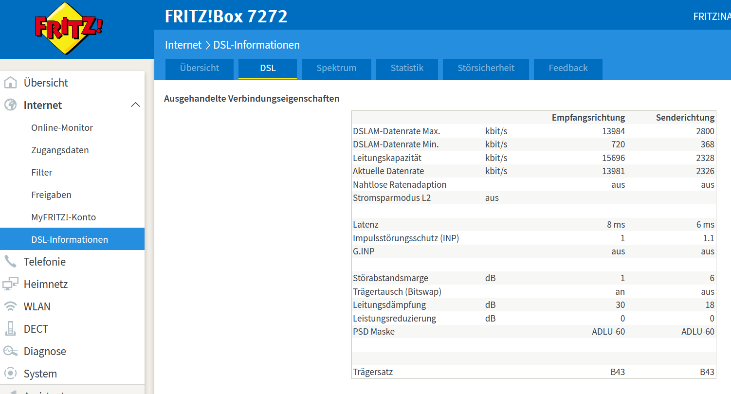

Wichtig ist: welche Werte stehen in deiner Fritzbox auf folgender Seite:
Vor allem DSLAM-Datenrate Max., Leitungskapazität und Aktuelle Datenrate geben an, wie schnell die Leitung ist bzw. sein KANN und der Wert Leitungsdämpfung gibt Rückschlüsse auf die Gründe, weshalb es nicht schneller geht.

@PriinceNiico
Machst du noch Screenshots von den DSL Informationen im Fritzbox Menü?
