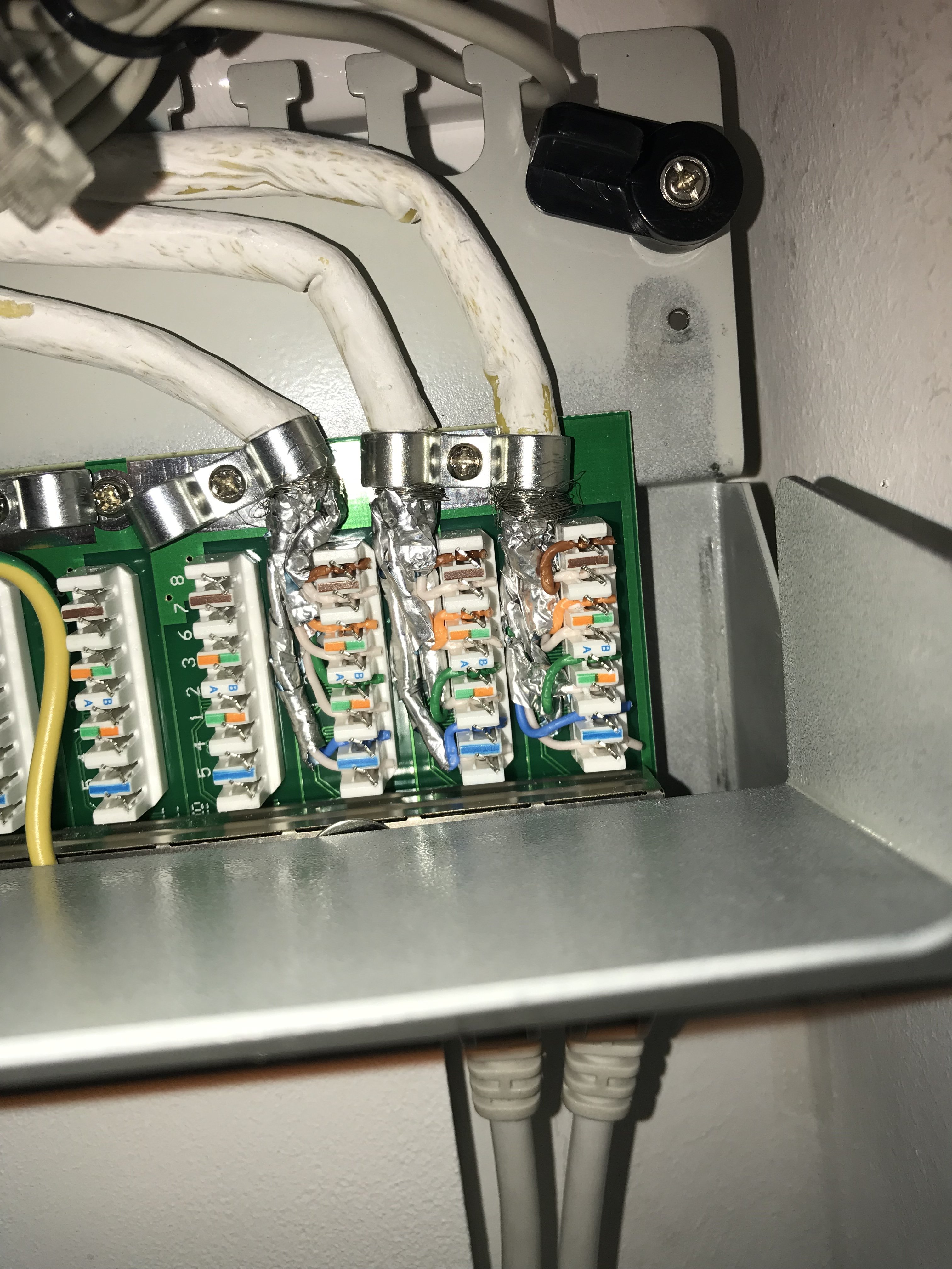

Hab vergessen zu erwähnen das ich zwischen den Dosen ein patchpanel habe. Habe die Dosen nach Norm A angeschlossen bin grad eben am überlegen ob das patchpanel richtig ist ?
Die Reihenfolge sieht ok aus, aber die Adern sehen stellenweise sehr stark geknickt/gestaucht aus.
An deiner Stelle würde ich die Kabel an den Dosen & am Patchpanel noch mal neu/frisch auflegen, etwas mehr Fleisch lassen und die Adern dafür etwas entspannter in die LSA-Klemmen führen.
Gut möglich dass du hier in den Adern einen Bruch fabriziert hast, der für einen Wackelkontakt sorgt mit dem die Netzwerkkarte der PS4 besser umgehen kann als die anderen Geräte.
