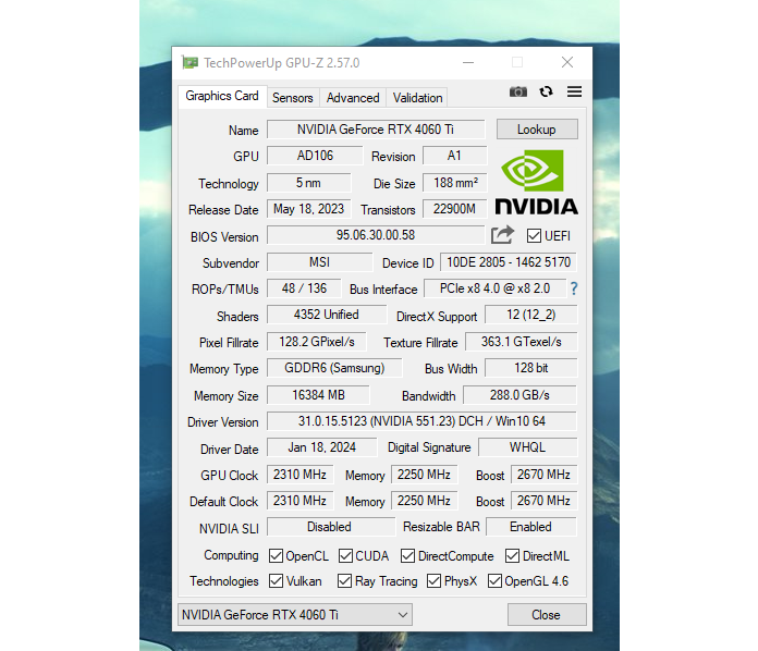

Das problem ist folgendes , mein Mainboard von MSI B 650 Carbon WIFI hat 2x PCIE x 16 4.0 Anschlüsse aber bei Gpu Z zeigt mir die Karte nur PCIE x8 4.0 @ x 8 1.1 an.
Weis einer vielleicht woran das liegen kann, ob das jetzt am Board liegt oder an der GPU . Normalerweise ist die Schnittstelle ja PCIE x 16 4.0.
Ich weis das sich bei dem Board die Lanes teilen, wenn ich die m2 Slots 2 und 3 benutze die sind aber nicht belegt . Da ich einen über der CPU Anbindung drin habe und die andere über dem Chipsatz heißt bei 20 Lanes hätte ich noch 16 über .
Im Bios unter PCIE , kann ich von Auto nur umstellen auf 4+4+4+4 und sowas in der Art oder 8+8. Hatte dies getestet aber ohne Erfolg.
Nun weis ich nicht liegt es am Board oder GPU . Oder an einem Bios Update .

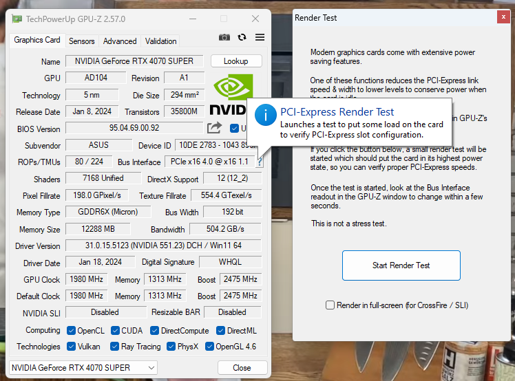

Alles richtig, RTX 4060 ist nur mit 8 Lanes ausgestattet
Reaktionen: Ice_Dundee, SLIPY050491, Azghul0815 und 2 andere
Sieht auf dem Bild aber anders aus ;)

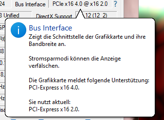

Klicke doch mal aufs Fragezeichen rechts daneben...
Korrekt angezeigt werden sollte dann PCIE x8 4.0 @ x8 4.0. (Die 4060 Ti hat nur 8 Lanes.)

Was passiert wenn du Last drauf gibst?

Die 4060Ti hat wie gesagt nur eine elektrische PCI Ex 4.0 x8 Anbindung.
Deswegen haben ja einige Hersteller so was lustiges wie M2 Slots drauf gebaut und angeschlossen für die Nutzung der restlichen x8 Lanes ;)

Danke hätte mal anständig lesen sollen vorher dann ist das einfach überflogen von mir sorry Leute
h00bi schrieb:
Und das bringt WAS gegen das Stromsparfeature?
Wurde nicht genannt, das die Karte keine Last erfahren hat, in dem Zeitpunkt des Sreenshots.
Nicht gleich so forsch werden.
Deshalb gibt es extra das Fragezeichen daneben, Tooltips...
