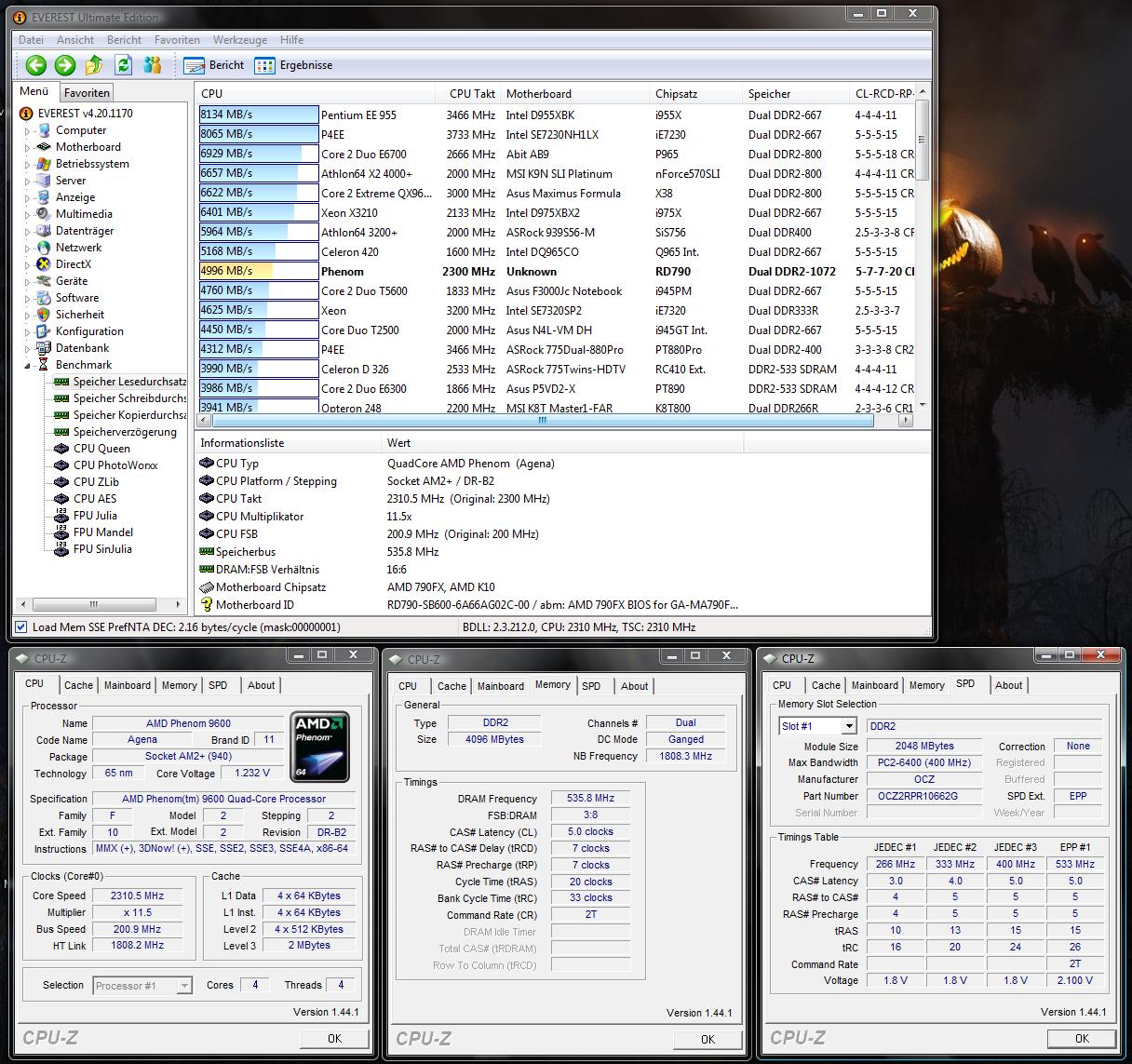

kann mir jmd sagen ob das normal ist??? finde irgendwie keine vergleichswerte, schreibdurchsatz ist auch im keller.
weiss jmd was ich vllt falsch eingestellt haben könnte? im bios läuft soweit alles auf auto
Wenn ich das richtig sehe sollte der RAM bei DDR2-1066 immer noch 5-5-5-15 schaffen Du hast zwar DDR2-1072 aber das macht den Kohl nicht fett. Versuch es mal das sollte eine Menge bringen.
Ich habe mit einem Q6600 @ 8x450FSB und RAM auf DDR2-1080 @ 5-5-5-15 über 9000MB/s

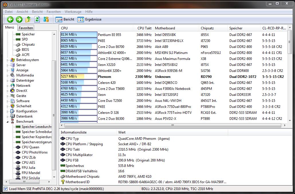

mhm ok, die timings hab ich übersehen aber auch mit 5-5-5-15 wirds nicht wirklich mehr :O
ich glaub ich hab das problem gefunden,
die ht frequenz liegt vom bios automatisch eingestellt nur bei 1800mhz statt 3600mhz wie er eigentlich sollte.
kann den takt manuell aber nur auf maximal 2600mhz stellen und dann startet der pc erst garnicht.
also imho bin ich ratlos :watt:
jo, da schließ ich mich wahnhan an !!
hab das selbe problemchen jedoch mit dem Kingston HyperX 1066er @ 800MHz dualchannel (der phenom kann kein 1066 dualchannel :( ) Laut Test sollte der Kingston sowas bei 8000+MB/s liegen
wäre cool wenn hier jemdand weiter weiß...
