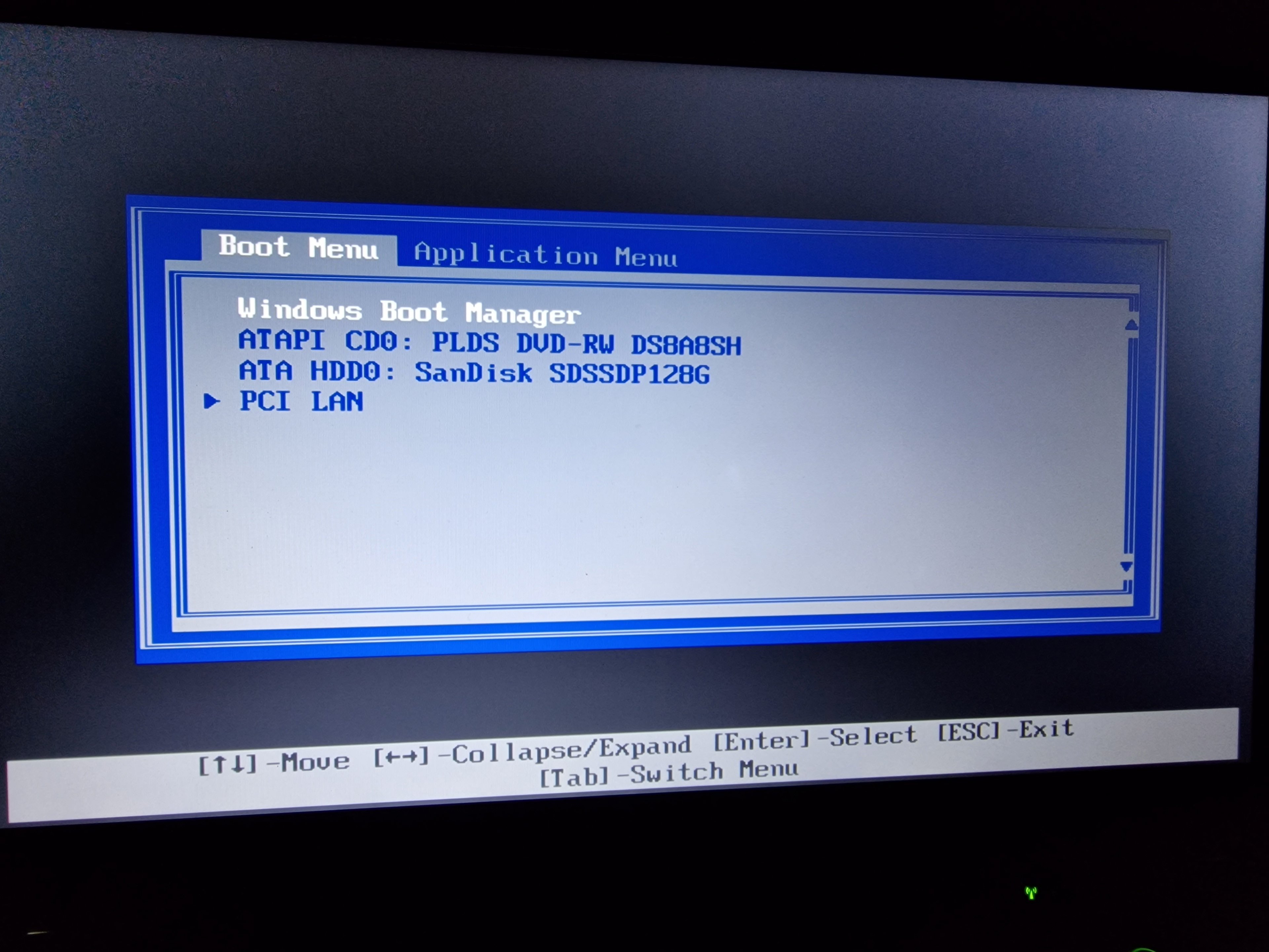

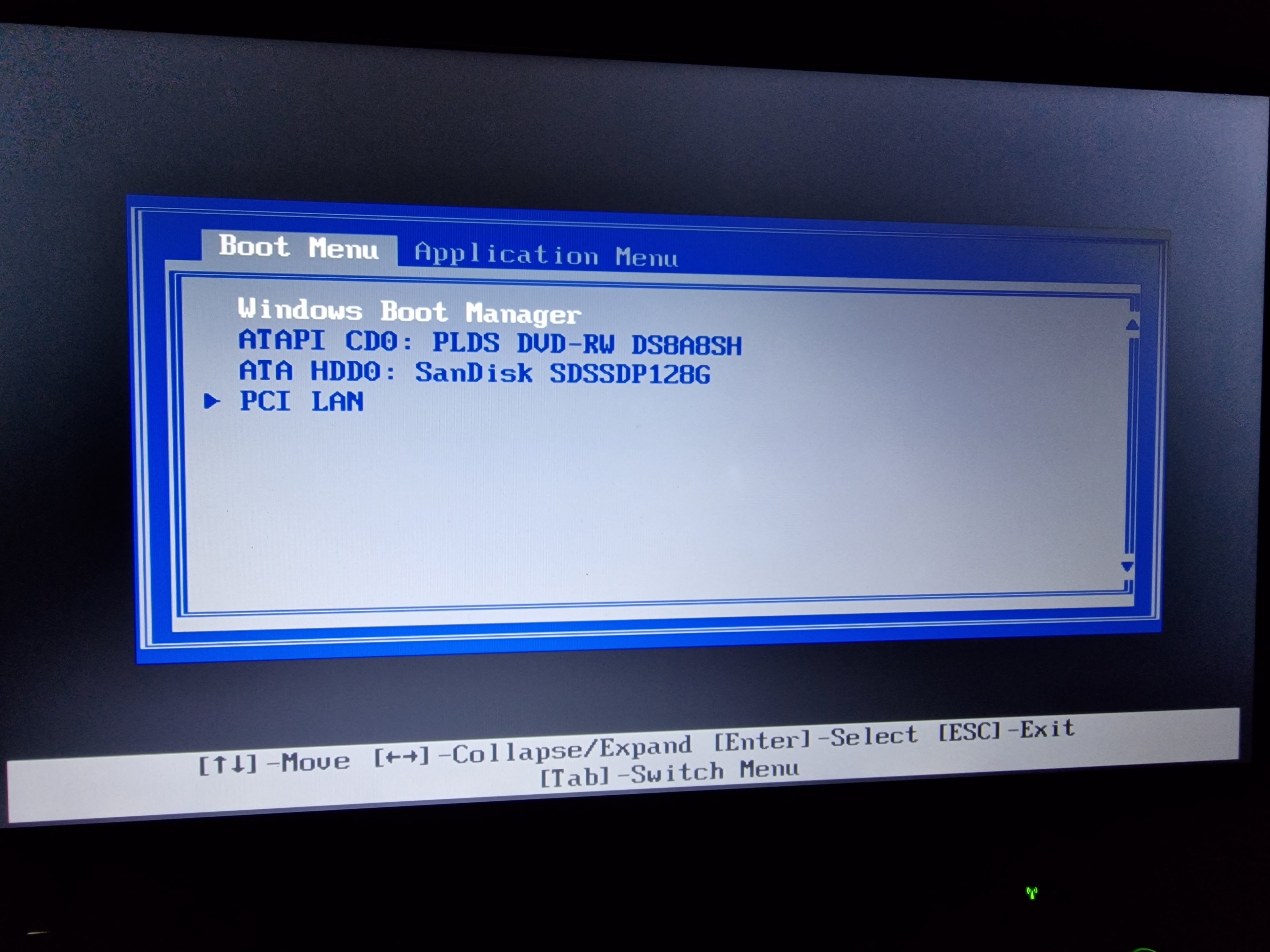

Doch wenn ich den Laptop beim nächsten Mal wieder anmache scheint er die Festplatte nicht zu booten und es kommt folgendes Menü beim Hochfahren ( Bild angehangen ).
Problem ist , hier kann ich nun nichts auswählen. Also ich kann schon auswählen und auch bestätigen aber dann wird der Bildschirm kurz Dinkel ( Sekunde oder weniger ) und das Menü erscheint direkt wieder.
Ich bin leider Grad etwas planlos wo das Problem liegt da es ja direkt nach der Neuinstallation funktioniert hatte.

Schau mal, ob es im UEFI (meist F2, ESC oder DEL beim Start) eine Option zu Secure Boot gibt und schalte diese aus.
Der Bootmanager (also dein Windows) wird ja gefunden. Es startet nur nicht mehr, was schon komisch ist, wenn es ging und der USB Stick auch.

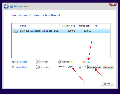

Hast du mal alle Partitionen auf der SSD gelöscht während der Installation oder gibt es noch ein zweites Laufwerk? Nicht das der Bootloader nicht funktioniert und eigentlich auf einem anderen Laufwerk liegt.
Es ist nur die eine Festplatte verbaut.
Bei der Installation habe ich alle gelöscht und eine neue erstellt wo das Windows drauf installiert wurde.
Das einzige was Windows halt automatisch gemacht hat ist, sich so 2 kleine Partitionen für das System oder so zu erstellen.

Wenn ich jetzt Windows neu installieren will zeigt er mir die Festplatte wieder als nicht zugewiesenen Speicher an mit voller Größe.
Quasi so als ob er das nach dem Neustart wieder gelöscht hat automatisch.

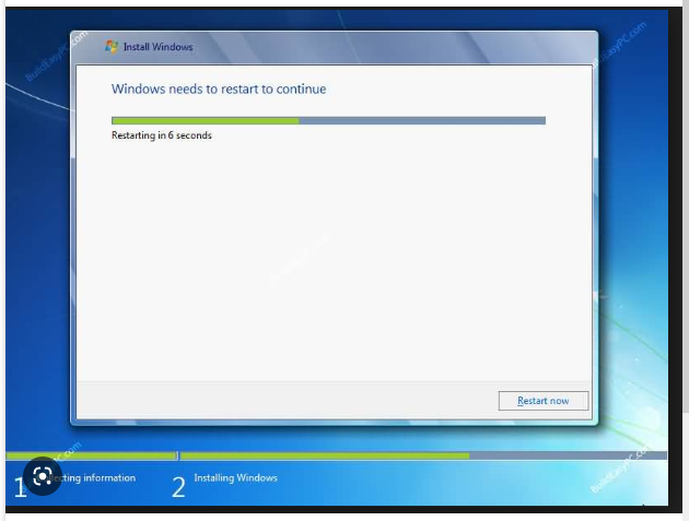

Nur wohin wurde installiert, ist hier die Frage.
Bei der Installation kommt irgendwann dieser 10 Sekundenbalken, da hast du den USB-Stick entfernt?
Ja danach habe ich den Stick entfernt. Dann hat das System auch neu gestartet ich habe die Windows Installation weiter fortgesetzt und abgeschlossen .
Wenn ich jetzt den Computer wieder hoch fahre habe ich das im ersten Post beschriebene Problem und die Platte wird mir auch wieder als nicht zugewiesen angezeigt. Obwohl ich bei der Installation diese Platte gewählt hattte.
