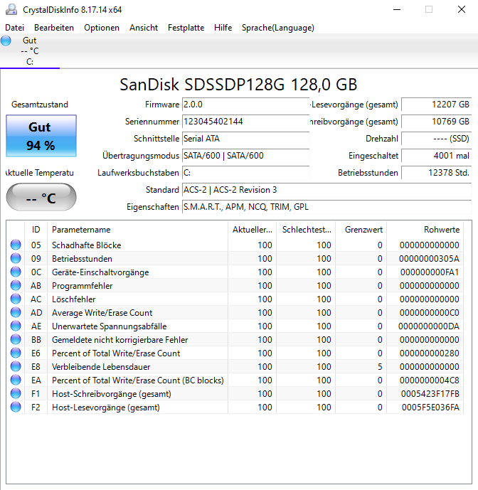

@mae1cum77 , ich habe hier die CrystalDiskInfo. Magst mal schauen ?
S
s1ave77
Sieht unauffällig aus.Tobias137 schrieb:ich habe hier die CrystalDiskInfo
Würde dann auch mal einen anderen USB-Stick vorschlagen, der nicht von Intenso oder Hama ist.

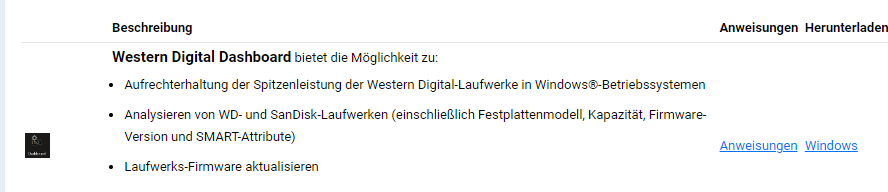

Die Firmware auf deiner SSD ist 2.0.0
Laut Webseite - Sandisk ist die Version R1311 aktuell
Wie das geupdatet wird, weiß ich aber jetzt nicht.
Vielleicht über das Dashboard.
