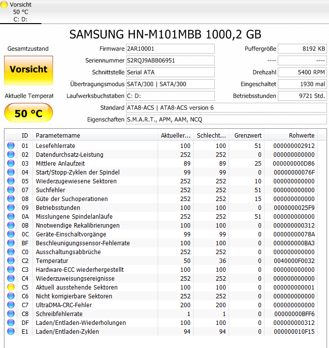

DJDome schrieb:Folgendes sagt CrystalDiskInfo
was steht da in gelb oben Links ?
vorsicht ...also schonmal zu Hot, und bei C5 gibts auch ein Error :-)
winver
Cadet 4th Year
- Jan. 2015
- 100
DJDome schrieb:Und wie behebe ich den Error? weißt du das zufällig?
Ich kann Dir nur empfehlen, sicher Dein Windows und schmeiß diese minderwertige Samsung in die Tonne, ich hab auch eine Samsung 160G hat auch so ein Error. Samsung Platten sind Mist wie Seagate auch.
dhsalamipizza
- Sep. 2007
- 567
Neue HDD, oder besser SSD, kaufen.
