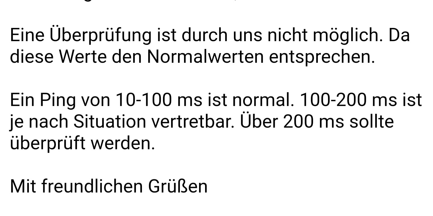

Hier nun die glorreiche Antwort seitens 1&1 😆
