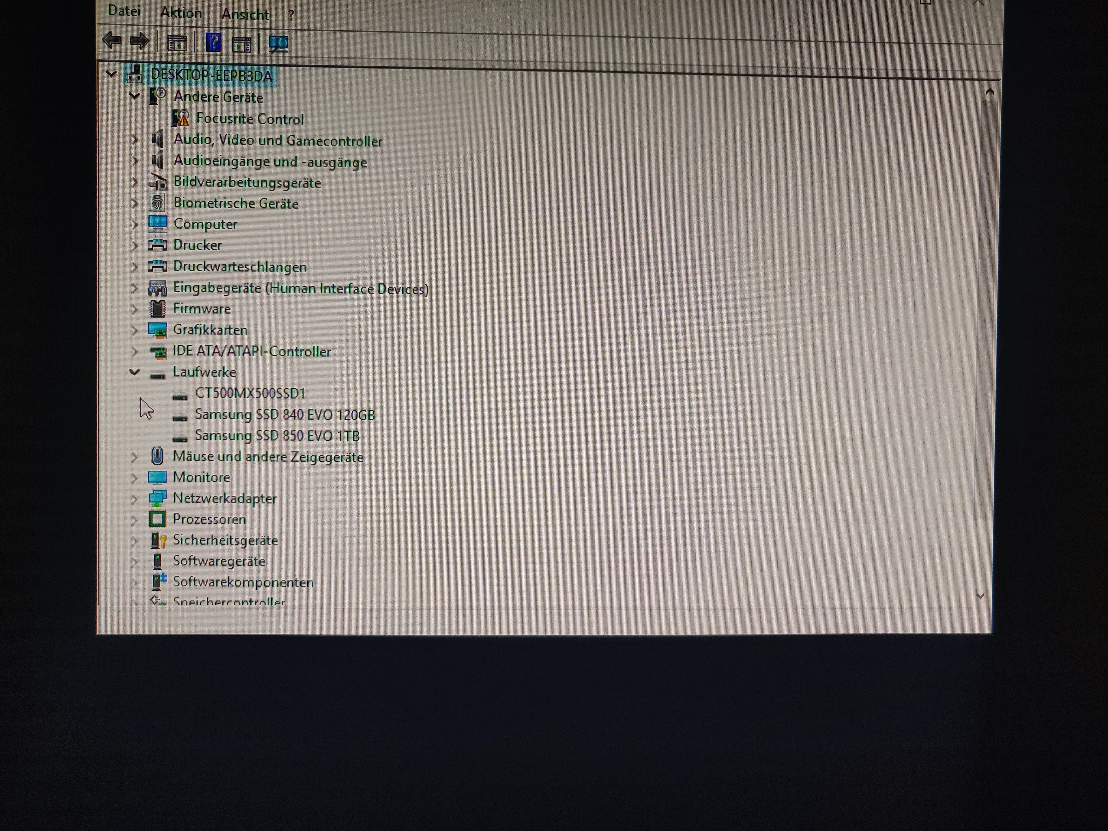

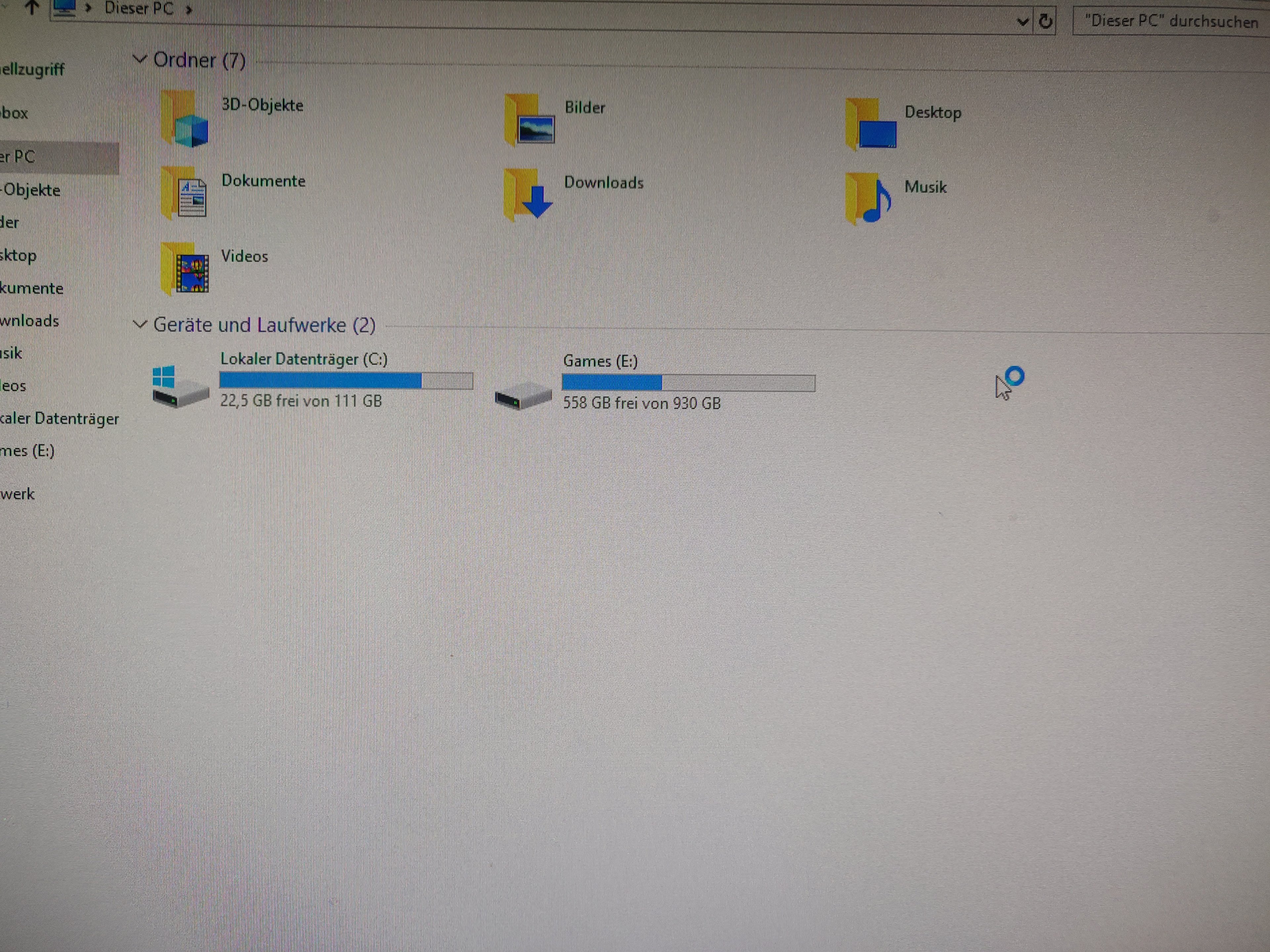

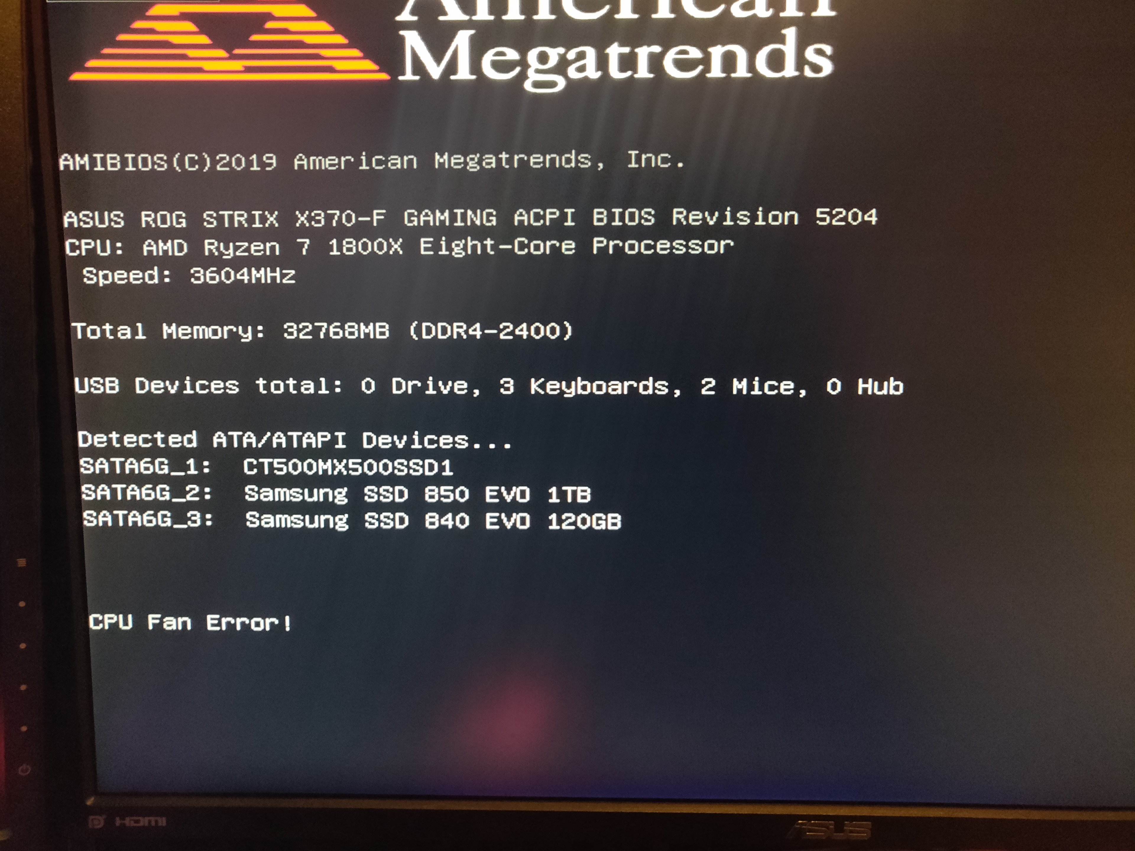

Meine MX500 Crucial die als Festplatte "D:" eingerichtet war ist aus dem Windows Explorer verschwunden.
Die Platte wird vom BIOS und dem Gerätemanager noch erkannt, siehe Bild:

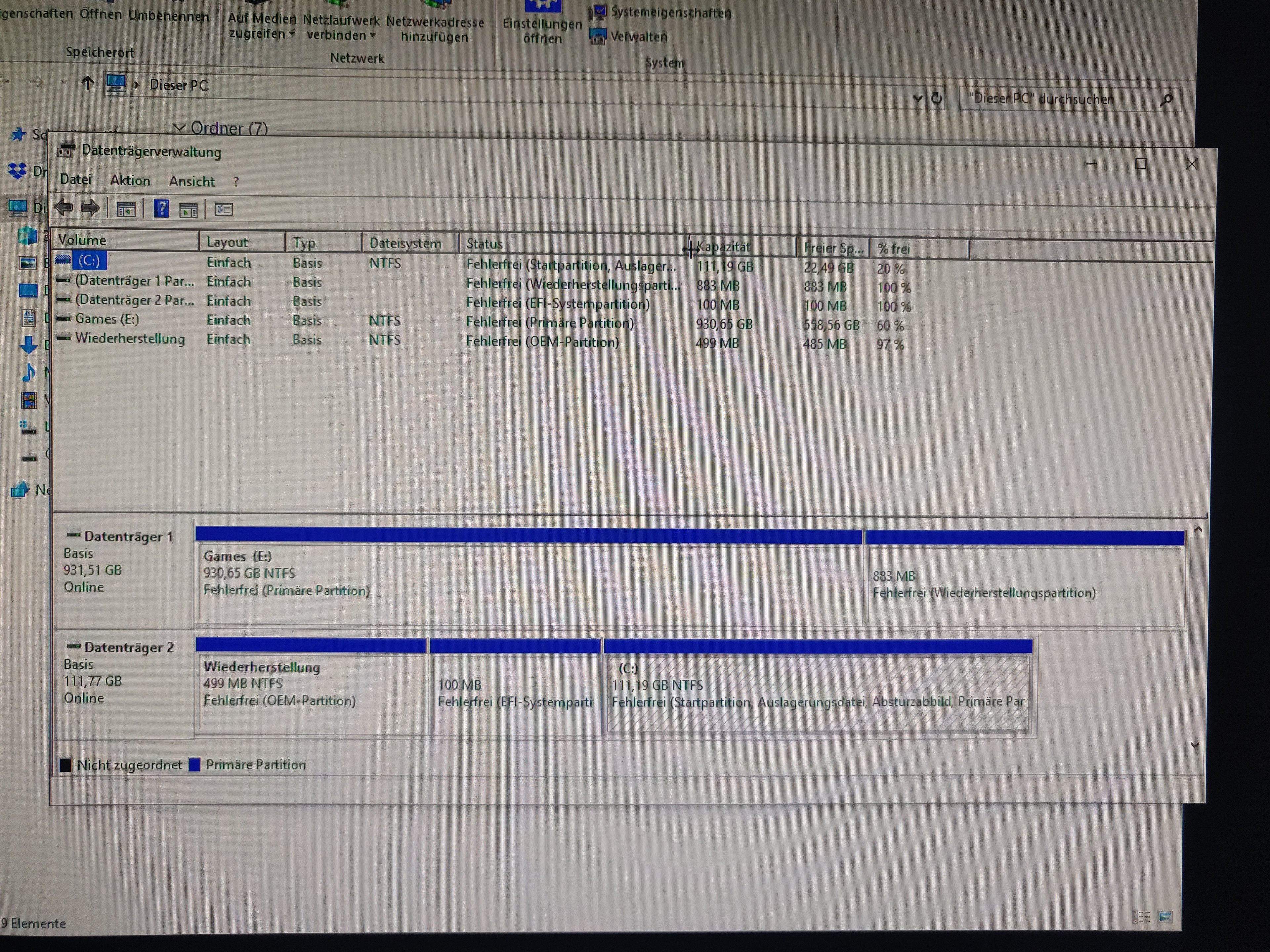

Aber im Explorer und bei der Festplattenverwaltung taucht Sie nicht mehr auf:

  • SATA Ports wechseln --> im BIOS tauchen alle auf aber unter Windows nicht
  • BIOS reset --> auch keine Änderung

Laufwerksbuchstaben neu vergeben.
Scroll mal in der Datenträgerverwaltung runter.
Hat sicher keinen Buchstaben.
Nicht der Datenträger 1.
Rechtsklick auf die Partition von der Crucial und dann Laufwerksbuchstabe ändern.
[IMG]https://www.computerbase.de/forum/attachments/img_20191215_092917-jpg.853471/[/IMG]
Scroll mal nach unten.
Zaptek schrieb:
Datenträger 1 zweite Partition ---> Laufwerksbuchstaben zuweisen
Die wäre aber nur 100MB groß.
Da kommt nichts mehr
Gar nichts wenn sie nicht auftaucht in Windows.

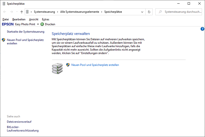

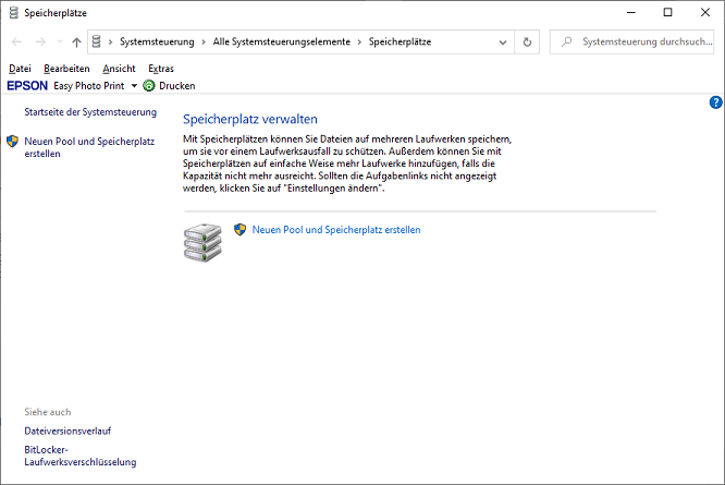

Ich denke eher, dass die SSD von Windows in die Speicherpools aufgenommen wurde und kein Defekt der SSD vorliegt.
Wenn die SSD vorher partitioniert war, dann wird sie eigentlich auch nicht von den Storage Spaces vereinnahmt, die greifen sich eigentlich nur uninitialisierte Laufwerke. Im Screenshot der Datenträgerverwaltung im ersten Post sieht man ja noch den Scrollbalken, da dürfte sie noch vorhanden gewesen sein, in Post #5 dann nicht mehr. Daher vermute ich eher ein Problem mit dem Datenkabel.
