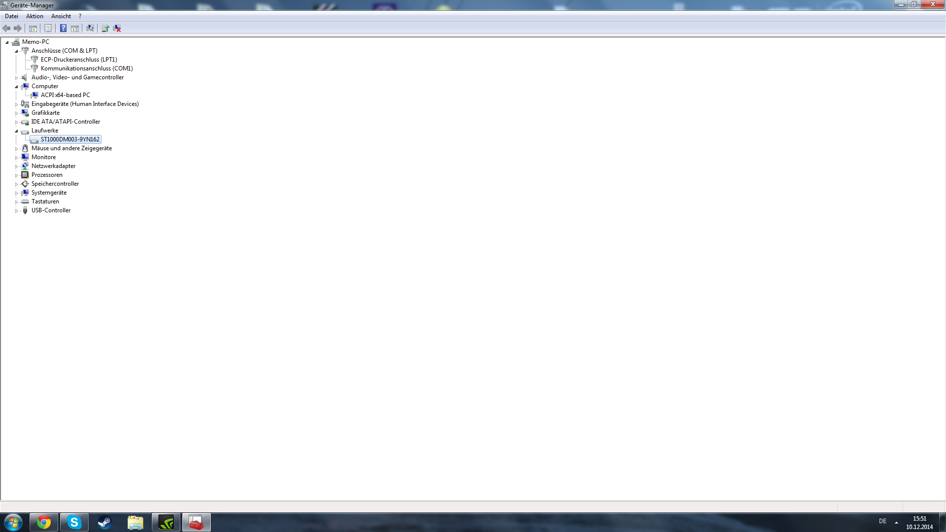

Hey Leute,
Ich habe ein LG Laufwerk und dies funktioniert plötzlich nicht mehr obwohl die Treiber installiert sind.
Hat jemand eine Idee ?

Geht es nicht mehr auf oder kann es keine Datenträger mehr erkennen?
In der Liste der Laufwerke taucht dein LG Laufwerk nicht auf.
Das unter Laufwerke gelistete ST1000DM003 ist eine Festplatte von Seagate.

Wenn es nicht mehr auf geht, es aber ordnungsgemäß im Gerätemanager zu finden ist, dann wird es wohl defekt sein.

Ich sehe es auch gerade. Das Laufwerk ist die 3 TB HDD.
DVD Laufwerke sind auch nicht in dieser Kategorie zu finden. Sie haben eine eigene Kategorie im Gerätemanager. DVD/CDROM Laufwerke nennt sie sich.
Fakt ist es taucht nicht im Gerätemanager auf. Für CD/DVD/Bluray/Festplatten Laufwerke gibt es eh keine Treiber, die werden von Windows mit geliefert.
Aber da es nicht auftaucht, bringen dir auch Treiber nix.

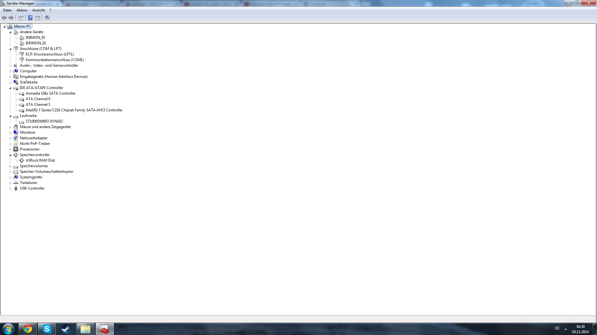

Mach im Gerätemanager auch mal den Speichercontroller und IDE/ATAPI Controller auf, am besten auch noch die ausgeblendeten Geräte anzeigen lassen.

Mach doch bitte mal die anderen reiter im Gerätemanger mal los,zb. vom dvd laufwerk und vom Speichercontroller ob das immer noch so ist.
