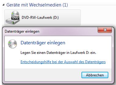

Hallo Leute,
seit heute funktioniert mein Laufwerk nicht.
Fehlermeldung/code erscheint nicht. Es tut sich einfach nichts... !?

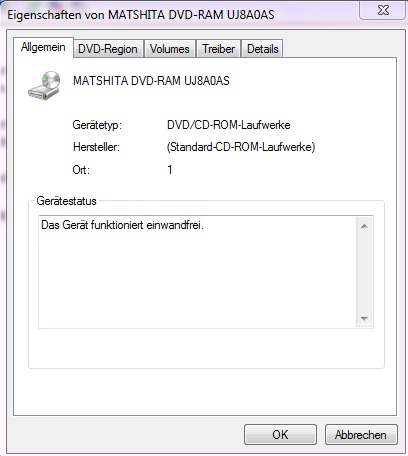

Kann ich irgendwo feststellen, ob ich den Treiber aktualisieren muss oder ob tatsächlich das Laufwerk defekt ist?
Danke euch...
Hier mal sein Fehlerbericht...

Da dein Laufwerk ja erkannt wird scheint das Stromkabel korrekt angeschlossen zu sein.

Nachtrag: Wie bitte? Dann sind keine Kabel dran? Wieso CD, im Screenie war es DVD-RAM ?

Habe diverse Cd´s eingelegt. Bei allen kommt nur ein kurzes Geräusch wo man meint das die Cd nun gelesen wird.
Dieses endet jedoch gleich wieder. Ein Krachen o.ä. ist nicht zu hören...
Und am Bilschirm tut sich absolut nichts...
Klingt für mich wie schon gesagt nach einem defekten oder verdrecktem Laser im Laufwerk wodurch die CD's nicht mehr erkannt werden. Die Treiber scheinen ja in Ordnung zu sein.
Du könntest versuchen die Linse zu reinigen. Dafür gibt es einige Anleitungen im Netz.
