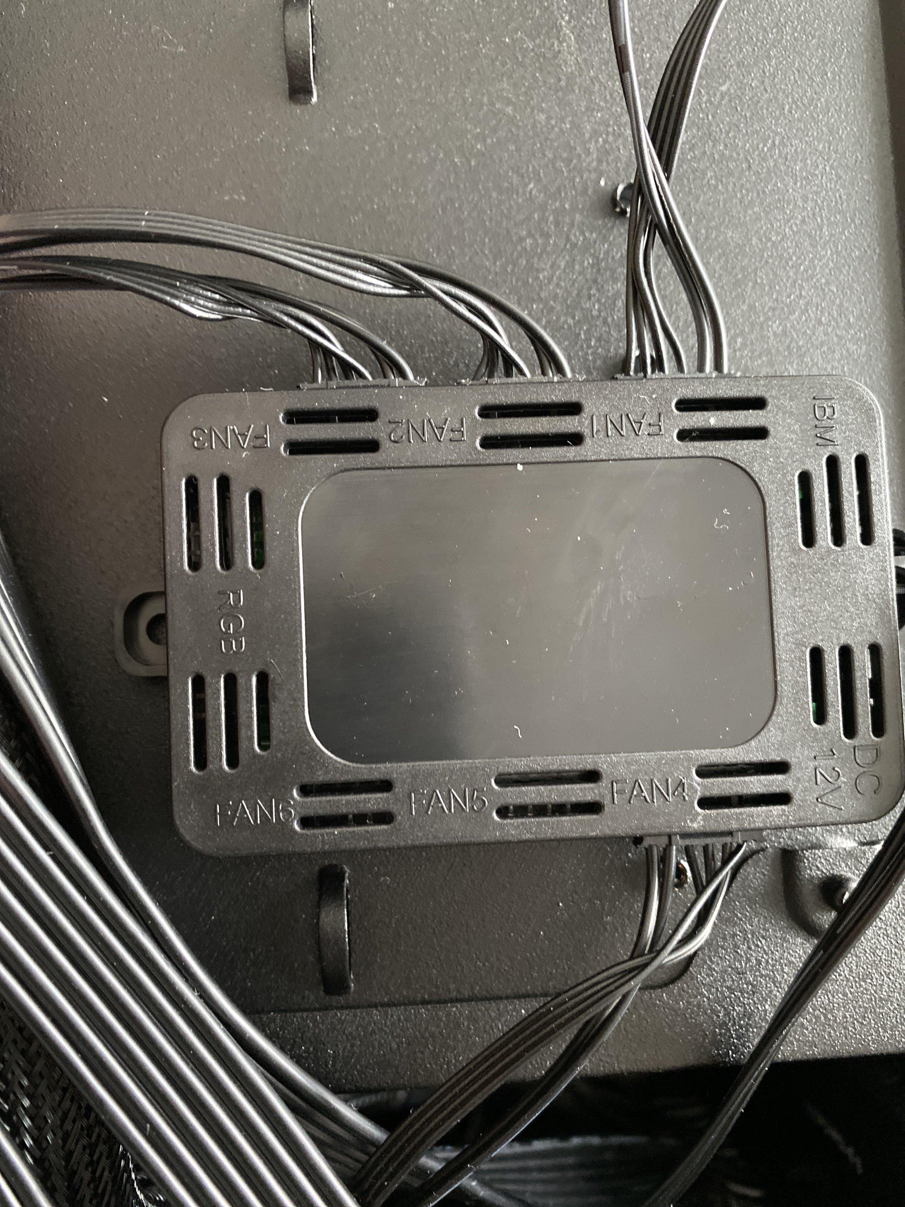

Die Lüfter waren bereits im Gehäuse verbaut und hängen an so einem kleine schwarze box auf der Seite vom Kabelmanagement, hier ein Bild :
*NEUES BILD, siehe unteren Post
@Mad Max, tatsächlich hängt das Konstrukt an Molex...
und kann man an der Box die Lüftergeschwindigkeit einstellen? Laut Produktbeschreibung im Preisvergleich soll das Gehäuse eine Lüftersteuerung haben.
Reaktionen: Hasisko
Dann bleibt dir nur die box zum einstellen. Wenn die Lüfter 4-Pin Stecker haben kannst du sie aufs mainboard umstecken und von dort aus steuern
Reaktionen: Hasisko

@MasseFan : Ich habe nichts gefunden, worüber sich die Lüfter einstellen lassen, leider.

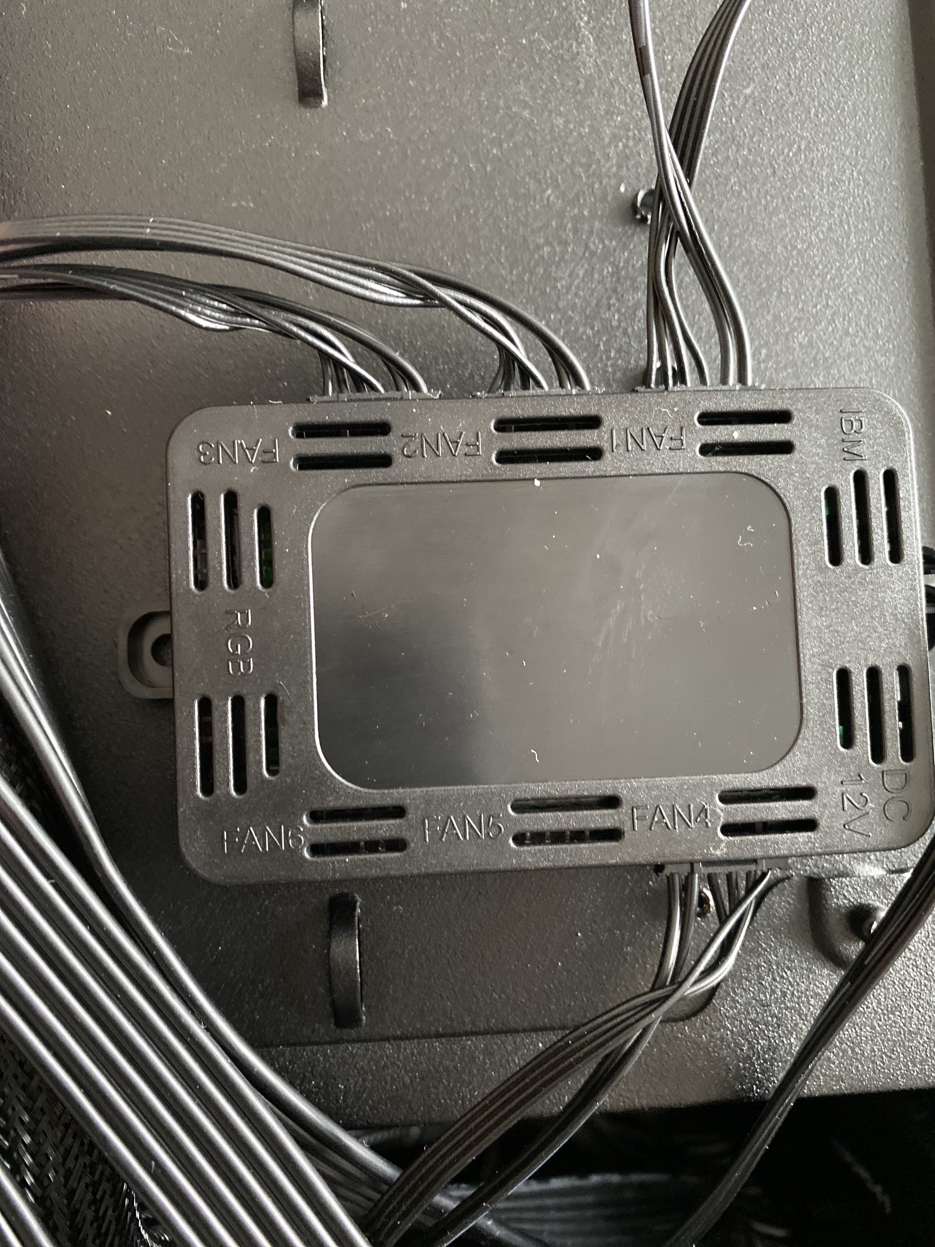

@pebas: neues Bild häng ich an, sorry !
@madmax2010 : wenn ich die Lüfter ans Mainboard anschließe, lässt sich dann die RGB Beleuchtung immer noch steuern mit der Fernbedienung? Hat mein Board genug anschlüsse?

Nah, das gibt nix. das schaut propäritär aus..
Du musst dich zwischen BlingBling und leiste entscheiden. Der rechner wird dadurch allerdings vermutlich kaum langsamer
