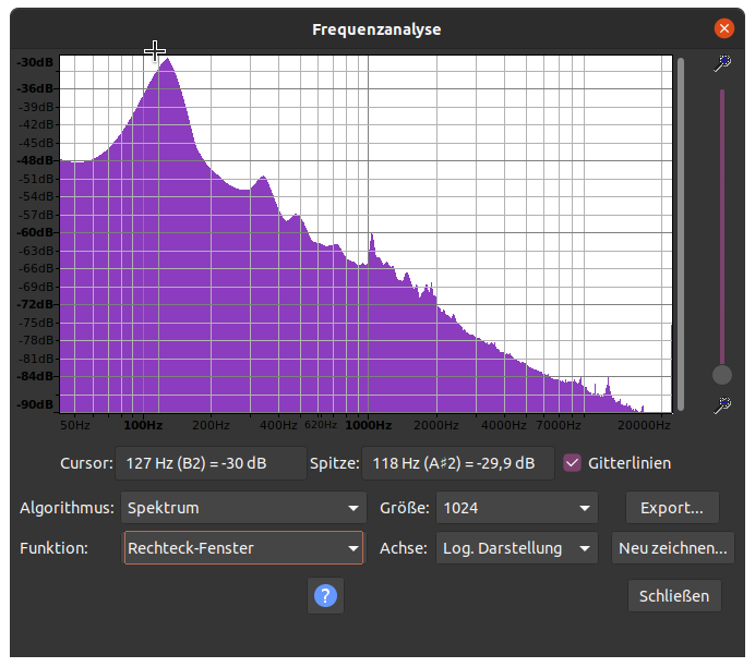

Ich habe mal eine Frequenzanalyse der Aufnahme gemacht die hauptfrequnez liegt bei 127Hz=127 /s=7620/min.
7000 umdrehungen pro minute macht kaum ein lüfter, das ist eher typisch für Festplatten. daher mal die festplatte abstecken und schauen ob das geräusch dann weg ist ;-)
Reaktionen: zazie und xXDarthGollumXx
