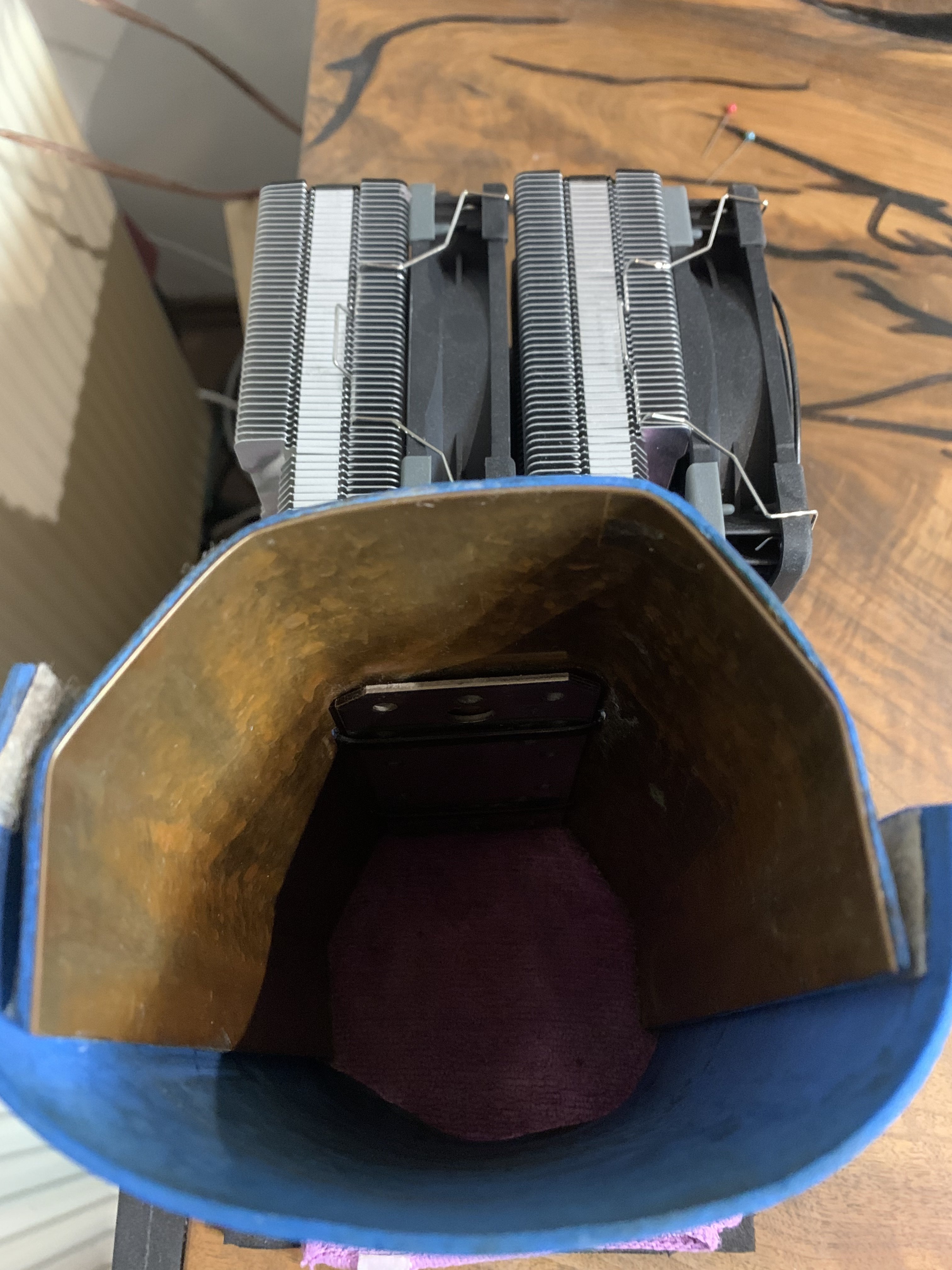

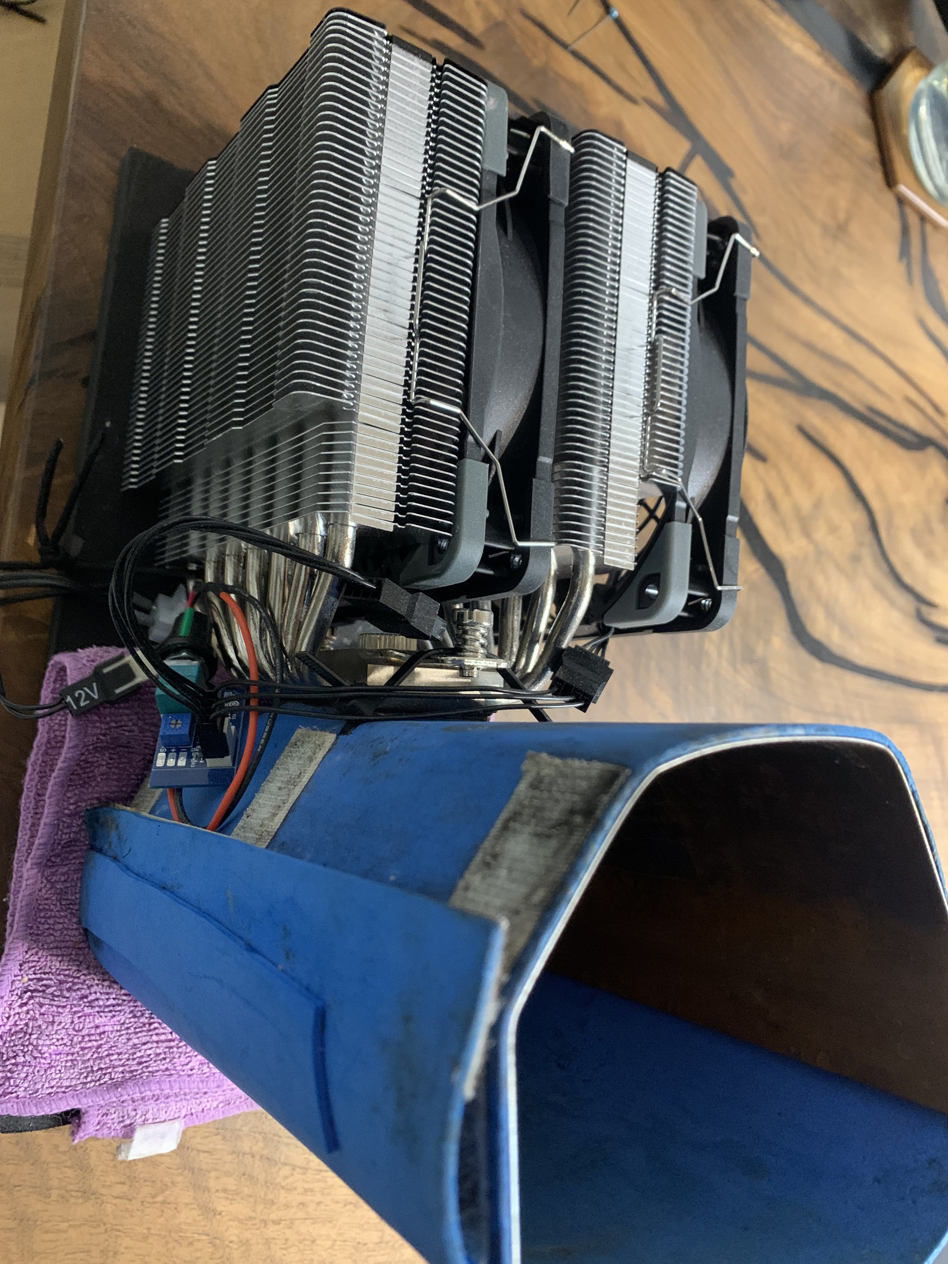

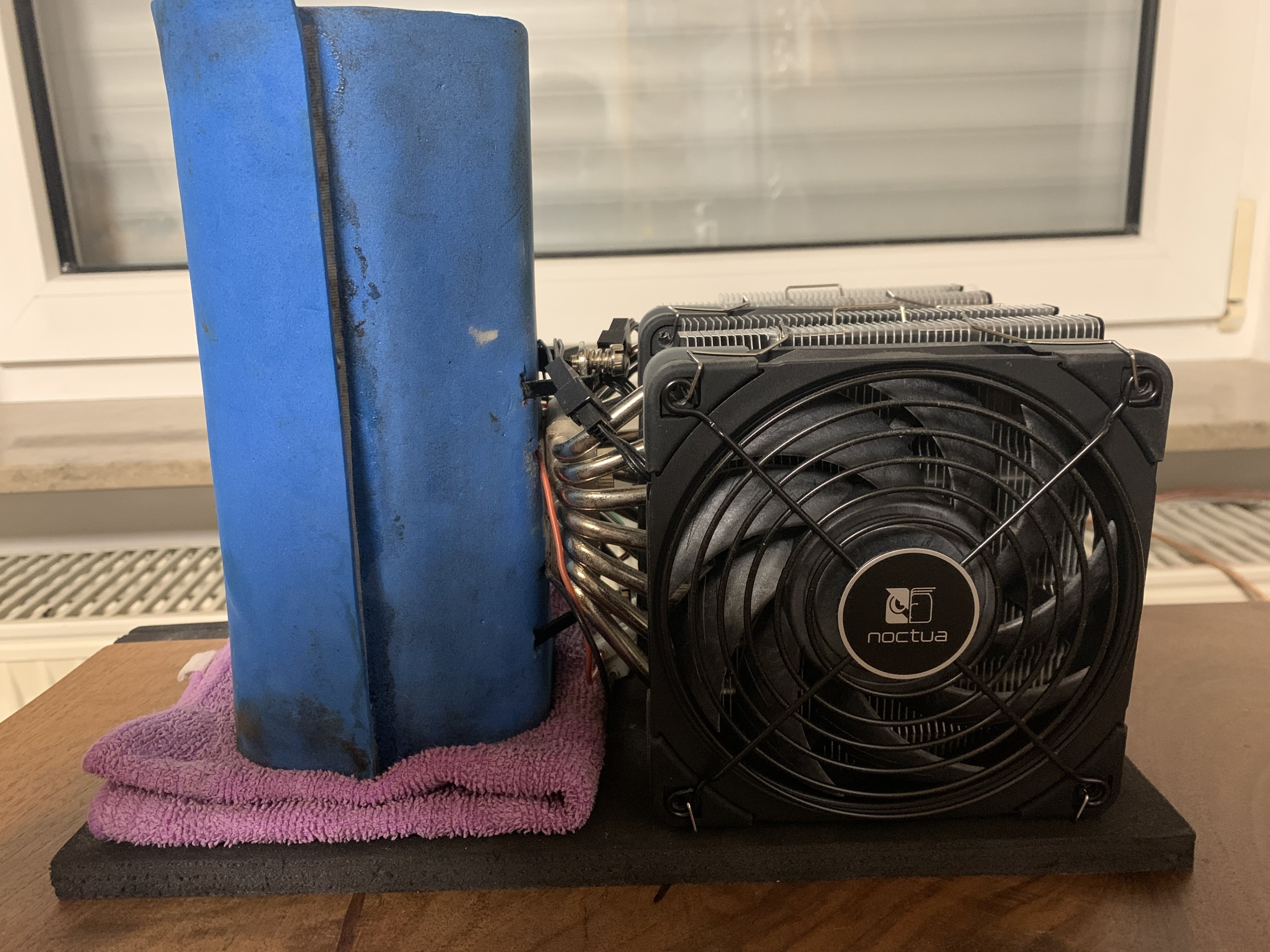

Pyrukar schrieb:
Ja Wenn man Bock auf mc gyvern hat dann kann man da sicherlich was machen
Das bestätige ich gerne :daumen:
Mittlerweile in... 3ter Iteration oder so? Angefangen hatte das mit einer 200x200x0,8mm Kupferplatte, einem Peltier-Element und einem alten Scythe Mugen 2.
Damals noch mit einer Temperaturregelung auf Basis eines Bierkühler, die ich fürn paar Euro auf ebay gefunden hatte. Das Kondenswasser hatte dann die Temperaturprobe zerstört und irgendwann habe ich die ohne Termometer nicht hilfreiche Steuerung ausgebaut.
Später hat das dann einen Thermalright Phantom Spirit ein Upgrade erhalten und nachdem ich versehentlich die Lüftersteuerung gegrillt hatte weil ein Objekt die Lüfter angehalten hatte gab's eine neue Lüftersteuerung und ein völlig unnötiges Upgrade auf 2x NF-A12x25 mit Lüftergitter.
Die Isolierung vom Flaschenhalter ist Moosgummi. Untendrunter ist eine Platte Neopren, weil der Holztisch sich nicht gut mit dem kalten Kondenswasser verträgt.
Den CPU-Kühler habe ich mit dicken Kabelbindern befestigt, das hält gut. Auf der Innenseite ist eine Platte aus Edelstahl, weil das Kupfer würde sich nur verbiegen.
Effizient? Nein.
Bequemer als zum Kühlschrank rennen? Auf jeden Fall.
Reaktionen: Knaecketoast
