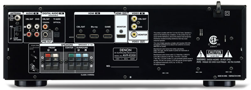

Habe mir neues LS-Kabel gekauft, verlegt und gemerkt, dass das Kabel zu dick ist, um es vernünftig in die Klemmbuchsen an meinem AVR anzuschließen. Machbar ist es, aber nur mit viel Gefummel. Gibts da irgendwelche Adapterklemmen?

Klemmanschlüsse rausschmeißen, speakon nutzen.
Alternativ kannst Du auch Kabelschuhe oder Bananenstecker nutzen. Erstere gibt es für alle gängigen Querschnitte, auch bis 120mm². Was bitteschön hast Du denn für ein Kabel verlegt? 2,5mm² sollte für die meisten haushaltsüblichen Boxen ausreichen.

Bananenstecker passen allerdings nicht zwingend in diese billigen Klemmanschlüsse.

Kommt auf den AVR an. Bei vielen AVR ist eine Sperre im Stecker, das du Bananenstecker nicht benutzen kannst. Einfach entfernen und hineinschieben.
Ob das erlaubt ist, k.a.
