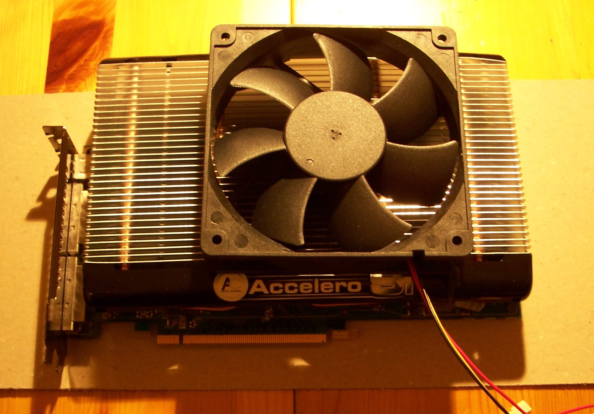

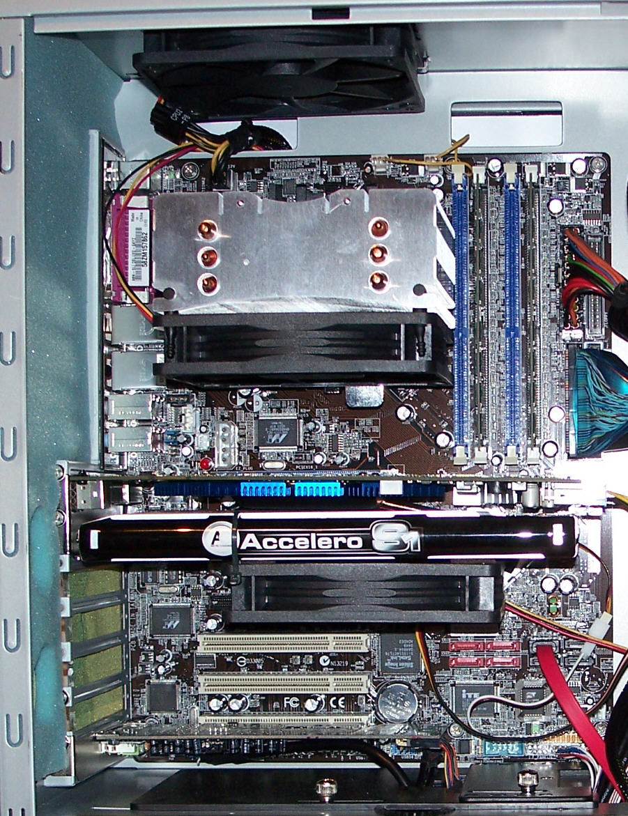

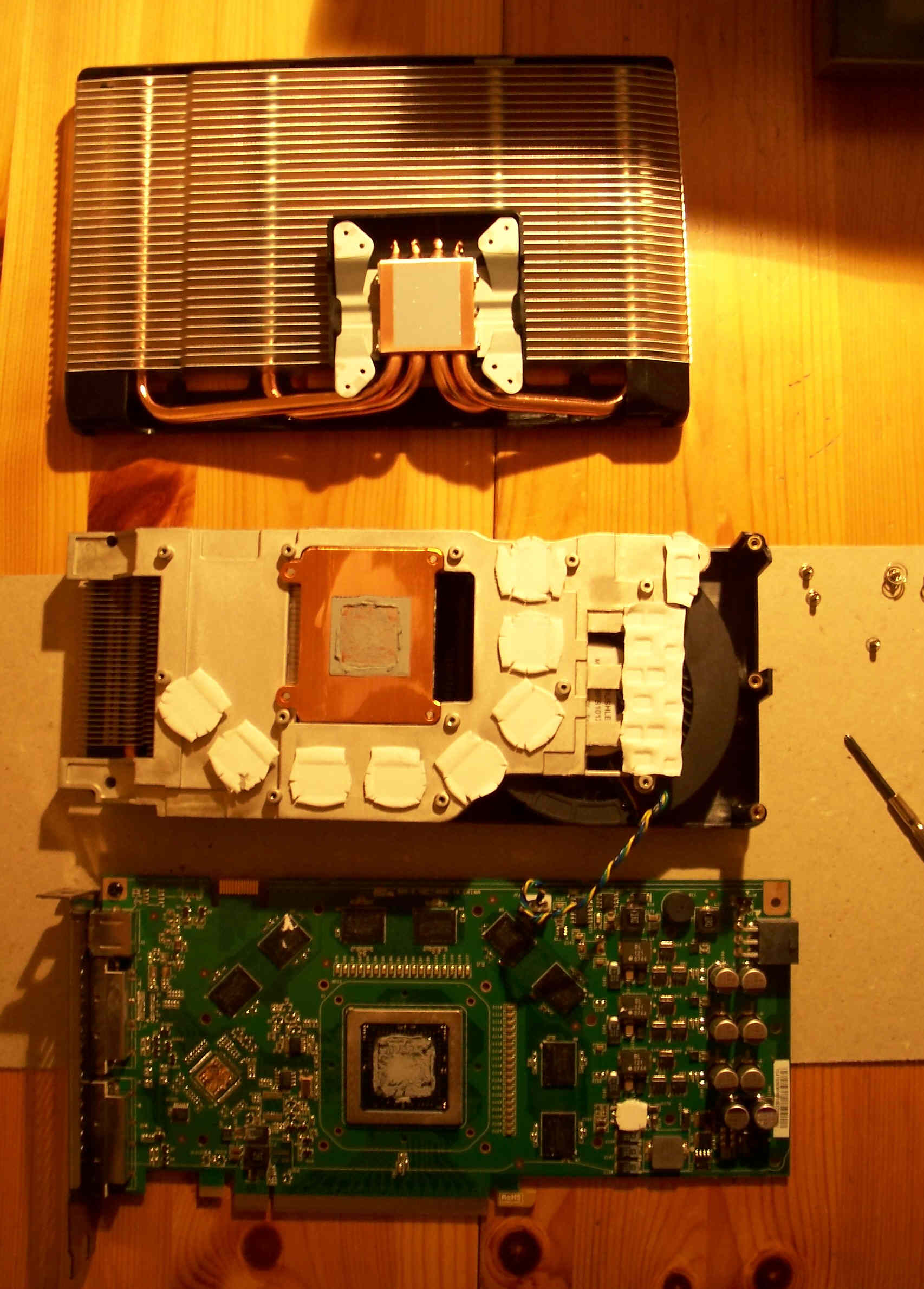

hab neulich meine Karte auch umgebaut, wirklich einfach. Alten Kühler entfernen, Platine von Wärmeleitpaste befreien, die Kühler für Spawas und Ram aufkleben und den S1 montieren. Zu guter Letzt hab ich mit Kabelbinder einen S-Flex@600 rpm befestigt und alles ist schön leise.

sehr schöne bilder. kompliment.
aber ich trau mich nicht so ran. habgar keine erfahrung mit sowas. gibt es geschäfte die sowas anbieten?
