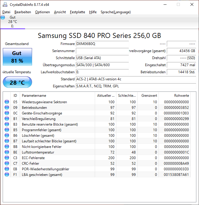

Glaube der Gesamtzustand der SSD in % hat nicht viel mit den Geschriebenen Gigabyte zutun. Meine 840 Pro hat laut CrystalDiskInfo etwa 43456 GB Schreibvorgänge und einen Gesamtzustand von 81%Rickmer schrieb:Die hält noch ca. 3x so lange wie sie bisher im Einsatz war (unveränderte Belastung vorausgesetzt), möglicherweise auch deutlich länger.
Gibt hier im Forum aber auch fälle mit der 840 Pro, welche wesentlich mehr Gigabyte geschrieben haben und noch fast 100% Zustand besitzen. Also muss es da auch noch andere Einflüsse geben.
Bei Samsung ist das besonders undurchsichtig, da wir nicht wissen was hinter dem Attribut 'Verschleißregulierung' steckt.Nureinnickname! schrieb:Glaube der Gesamtzustand der SSD in % hat nicht viel mit den Geschriebenen Gigabyte zutun. Meine 840 Pro hat laut CrystalDiskInfo etwa 43456 GB Schreibvorgänge und einen Gesamtzustand von 81%
Bei den meisten anderen Herstellern ist das mit der durchschnittlichen Anzahl an Writes auf NAND verknüpft, rückwärts zählend gegen die für den NAND spezifizierten maximalen Writes.
Ich kann hier grade kein gutes Beispiel (Screenshot) bringen, weil meine ganzen aktiv eingesetzten SSDs für die Menge an Writes sehr groß sind - die einzigen mit mehr als so 10-15TB Writes sind eine Samsung und eine 7.68TB SSD... mehr als 22 angezeigte Erase-Zyklen kann ich grade nicht bieten und das ist 99% Zustand
Wear Leveling Count (Verschleißregulierung),Rickmer schrieb:Bei Samsung ist das besonders undurchsichtig, da wir nicht wissen was hinter dem Attribut 'Verschleißregulierung' steckt.
nichts anderes.
Kann man ergooglen was es bedeuten bzw heißen soll.
