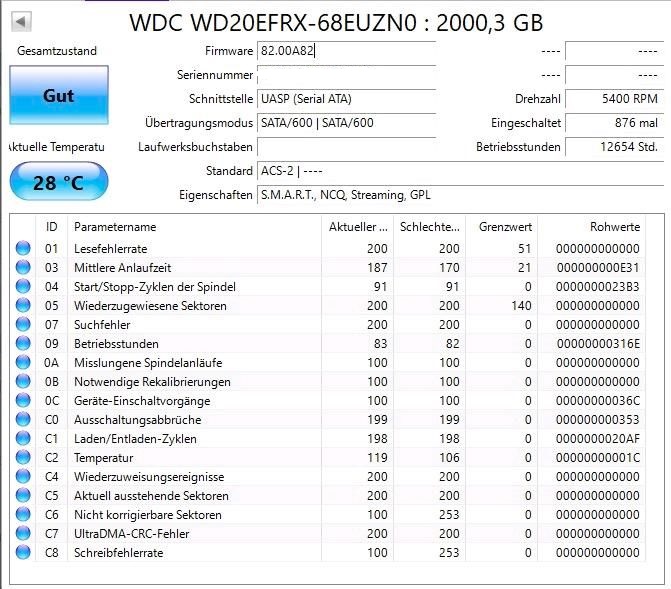

chsteff schrieb:Austauschen. Die Werte von ID1 und ID5 sind über den Schwellwerten.
Gefahr von Datenverlust.
um das zu beurteilen, bräuchten wir die RAW Werte, nicht die Daten von Aktuell und Schlechtester Wert
thegustavo schrieb:Was meint Ihr zu diesen Daten?
wir benötigen die RAW Werte, ist es möglich, die HDDs irgendwie mit Crystal Disk Info auszulesen und die entsprechenden Screenshots ohne Seriennummer hier zu posten ?

Ich habe "leider" nur einen Linux-Laptop. Gibt es dafür ähnliche Software? Und dann müsste ich noch gucken, ob ich die Festplatten irgendwie den Laptop angeschlossen bekomme. Könnte ich evtl. eine Software auf dem WD NAS selbst installieren per SSH?Sebbi schrieb:ist es möglich, die HDDs irgendwie mit Crystal Disk Info auszulesen
Das finde ich ja sehr interessant: Du sagst das komplette Gegenteil von @chsteff.Inzersdorfer schrieb:Alle Werte sehen GUT aus.
Kann das von @chsteff einfach nur ein Irrtum gewesen sein?
thegustavo schrieb:Kann das von @chsteff einfach nur ein Irrtum gewesen sein?
genau darum brauchen wir die RAW werte, denn nur die sind aussagekräftig.

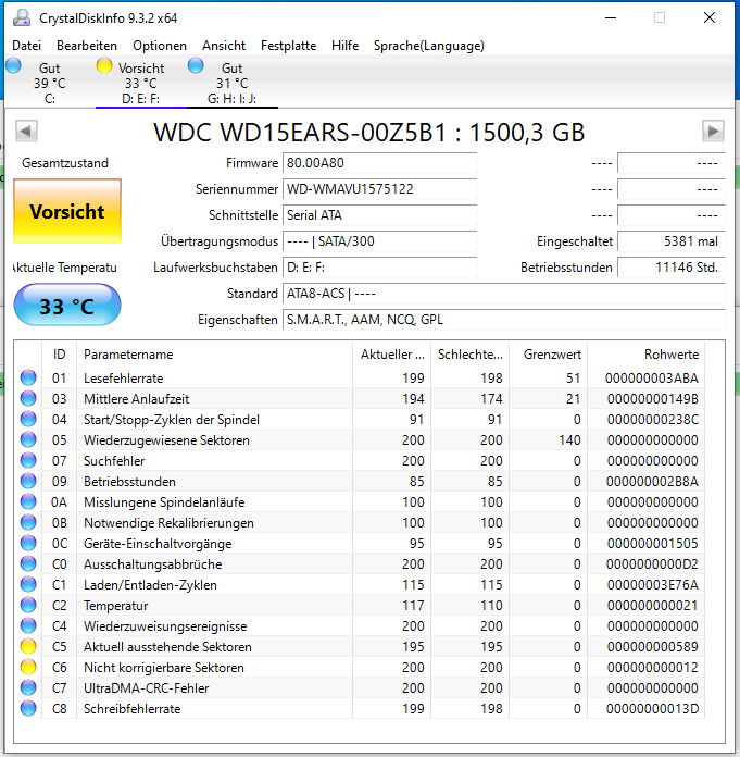

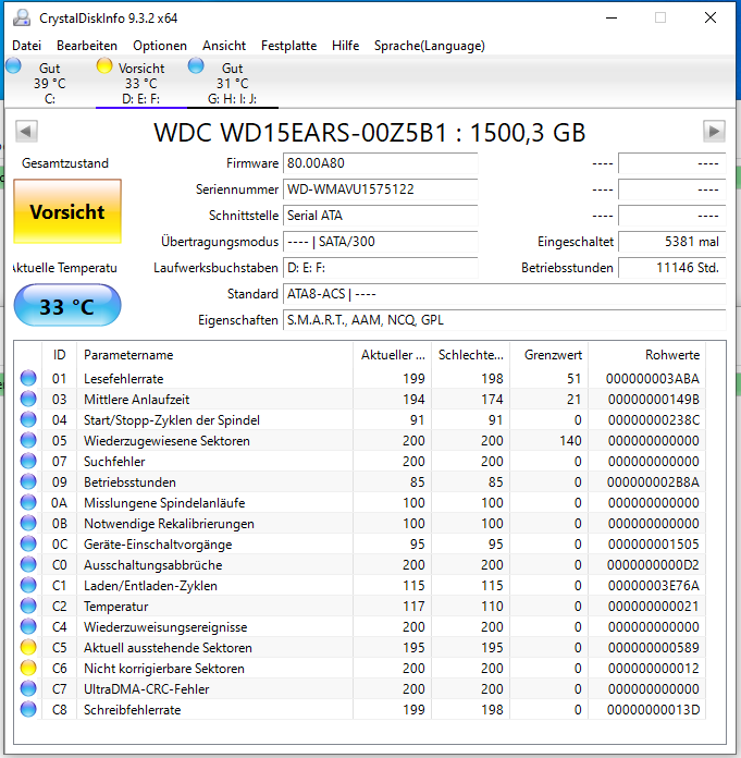

asap Daten sichern - die ist hin4hours schrieb:wie schlimm ist es wirklich...? Würde mich über eine kurze Analyse, auch was vielleicht defekt
Vermutung: entwerder Headcrash oder langsam größer werdender Oberflächenschaden
HerrAbisZ
Commodore
- Okt. 2015
- 4.822
👍Sebbi schrieb:Daten sichern
Und dann langsam formatieren und noch einmal mit CDI drauf schauen dann (dauert aber länger bei 1,5 TB) - es gibt nämlich noch keine wieder zugewiesenen Sektoren = 05
HerrAbisZ schrieb:es gibt nämlich noch keine wieder zugewiesenen Sektoren = 05
aber 18 nicht korrigierbare Sektoren (C6), und 1417 Sektoren. in denen mindestens ein Leseversuch nicht erfolgreich war ( C5 ). Das deutet nicht mehr nur auf einen einfachen "Fehler" hin, sondern auf einen größeren Bereich, wo die Oberflächer zumindest nicht mehr so ist, wie sie sein sollte.
HerrAbisZ schrieb:Und dann langsam formatieren und noch einmal mit CDI drauf schauen dann
kann man machen, danach sollte man aber gleich noch ein Chkdsk <Partitionsbuchstab> /x /f /r machen, um jeden Sektor erneut zu scannen.
Denn erst dann siehst du genau, ob nicht wieder C5 Werte auftauchen.
Aber dennoch würde ich dieser Platte keine Wichtigen daten mehr anvertrauen bzw gar keine mehr, um die Integrität der Daten nicht zu gefährden. Auch keine Temp Daten, denn oft werden Daten, wenn man mit denen Arbeitet, eben im "Temp" abgelegt und dann nur an der Speicherposition kopiert.

Erstmal vielen Dank für eure Antworten! Super interessant, was man aus den Werten alles rauslesen kann.
Ich nehme mit: Daten (so gut es hoffentlich geht) asap sichern. Für Ersatz ist bereits gesorgt.
@Cool Master
Danke für den Hinweis, Restgarantie ist aber (leider) unwahrscheinlich. Die Festplatte ist ungefähr 15 Jahre alt...
@Cool Master
