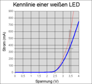

@ florian : Diese Formel stimmt ausnahmslos nur bei linearen ohmschen Widerständen. Eine LED ist aber ein Halbleiter und hat keine lineare Kennlinie. Ab Erreichen der Durchflußspannung steigt der Strom steiler, d.h. stärker, an. Auch bei Transistoren tritt dieser Effekt auf.
Eine LED verhält sich wie eine Z Diode mit dem Wert der Durchflußspannung.
Man kann hier nicht einfach das Ohmsche Gesetz anwenden. Das gilt nur für den Vorwiderstand aber nicht, ich wiederhole N I C H T, für einen P-N Übergang bei Halbleitern.
Anbei die I-U Kennlinie einer weißen LED mit einer Durchflußspannung von 2,5V.
Man sieht gena, das ab 2,5V der Strom stark ansteigt.
Und wo gilt hier noch das Ohmsche Gesetz!!!!!!
Auch das ist ein physikalisches Gesetz, das in der Elektronik stark verbreitet ist.
Es gibt noch mehr Bauteile bei denen das Ohmsche Gesetz nicht stimmt z.B. VDR Widerstände. (Zur Erklärung für Laien: voltage dependent resistor / Spannungsabhängiger Widerstand) Ist in jedem PC-Netzteil zur Überspannungssicherung des Eingangs.
Der Strom Steigt an, der Widerstand sinkt --> Das Ohmsche Gesetz Stimmt

Witzbold. Das Ohmsche Gesetz gilt immer bei ohmschen Widerständen, aber nicht bei Halbleitern auch wenn du hier anderes behauptest.
Du machst hier total haltlose Behauptungen. Das ohmsche Gesetz sagt U = I x R
Bei einer LEd fließt aber bis zum Erreichen der Durchflußspannung fast kein Strom und dann steigt er plötzlich an. Wie willst du das mit dem ohmschen Gesetz erklären?
Der Widerstand einer LED ist abhängig von der angelegten Spannung. Meß mal den Widerstand einer LED. Da wird bei jeder Änderung der Meßspannung ein anderer Wert rauskommen!
Früher hat dafür bei den Bastelbegeisterten ohne viel Fachwissen die »Lichtschaltererklärung« funktioniert:
Ist der Schalter »aus« (Schleusenspannung nicht erreicht) -> fließt kein Strom. Somit auch keine Spannung. Die Diode ist sozusagen ein »hochohmiger, da nicht geschlossener Schalter«.
Ist der Schalter »ein« (Schleusenspannung erreicht) -> fließt ein Strom. Daher greift U = R * I.
Ist der Schalter »aus« (Diode »gebraten«) -> fließt kein Strom. Somit auch keine Spannung. Die Diode ist sozusagen ein »hochohmiger, da nun dauerhaft nicht geschlossener Schalter«.
Wobei das dann schon eher in die Kategorie »sehr simpel gehalten« fällt, den nicht-linearen Verlauf jedoch eigentlich ganz gut darstellt...
Aber leider ist's ja nicht ganz so eine »Rechteckspannung« (mit ganz großen Anführungszeichen) welche im Ablauf der drei Zustände stattfindet.
