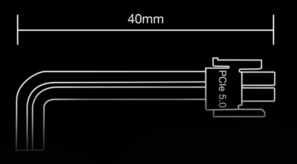

3. Größeres Gehäuse, damit sich keine Kabel biegen
Das Kabel sollte zur Seite hin ca. 4cm Platz haben, danach kann man es knicken.
Alternative wäre wie bereits angeführt ein Winkeladapter.
