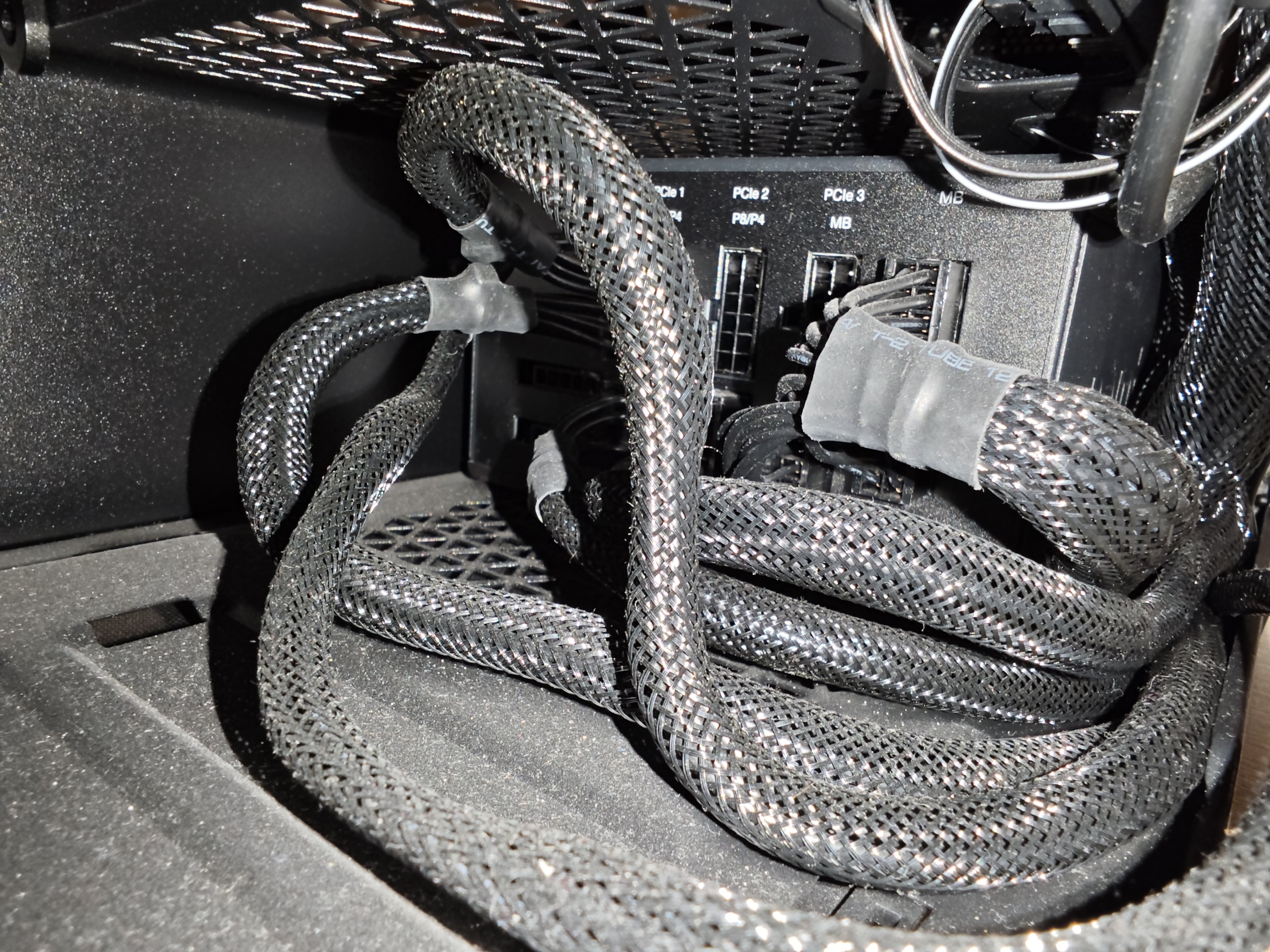

ich besitze das
be quiet! Straight Power 11 850W ATX 2.4 (BN284)
und habe damit zuvor problemlos eine Gainward RTX 4070 Ti Phoenix betrieben. Jetzt habe ich "günstig" eine Palit RTX 4090 GameRock kaufen können.
Wenn ich die RTX 4090 an das gleiche Kabel anschließe, bleiben meine Bildschirme schwarz.
Kann mir bitte jemand eine Anleitung geben, wie ich das Problem beheben kann?

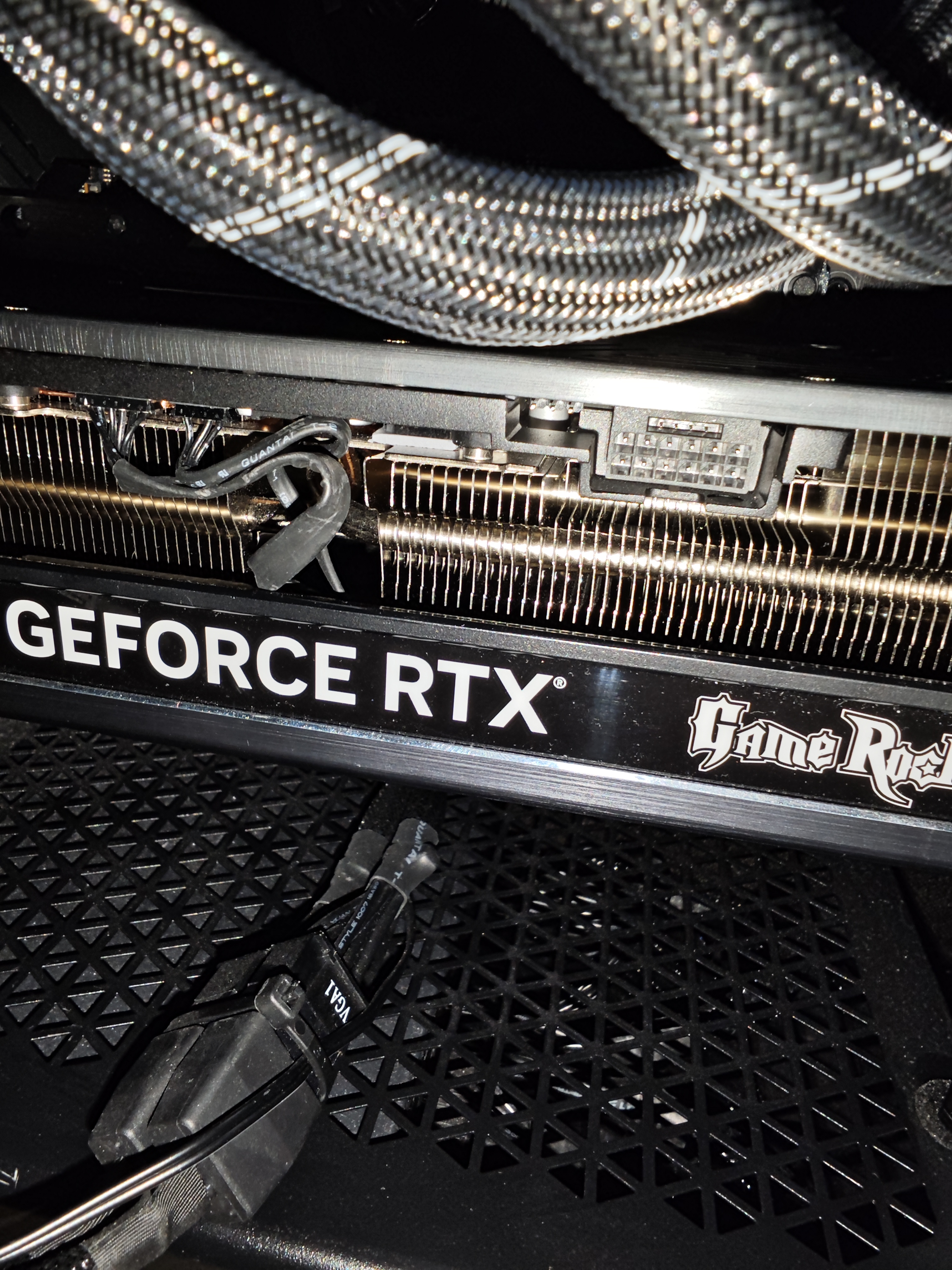

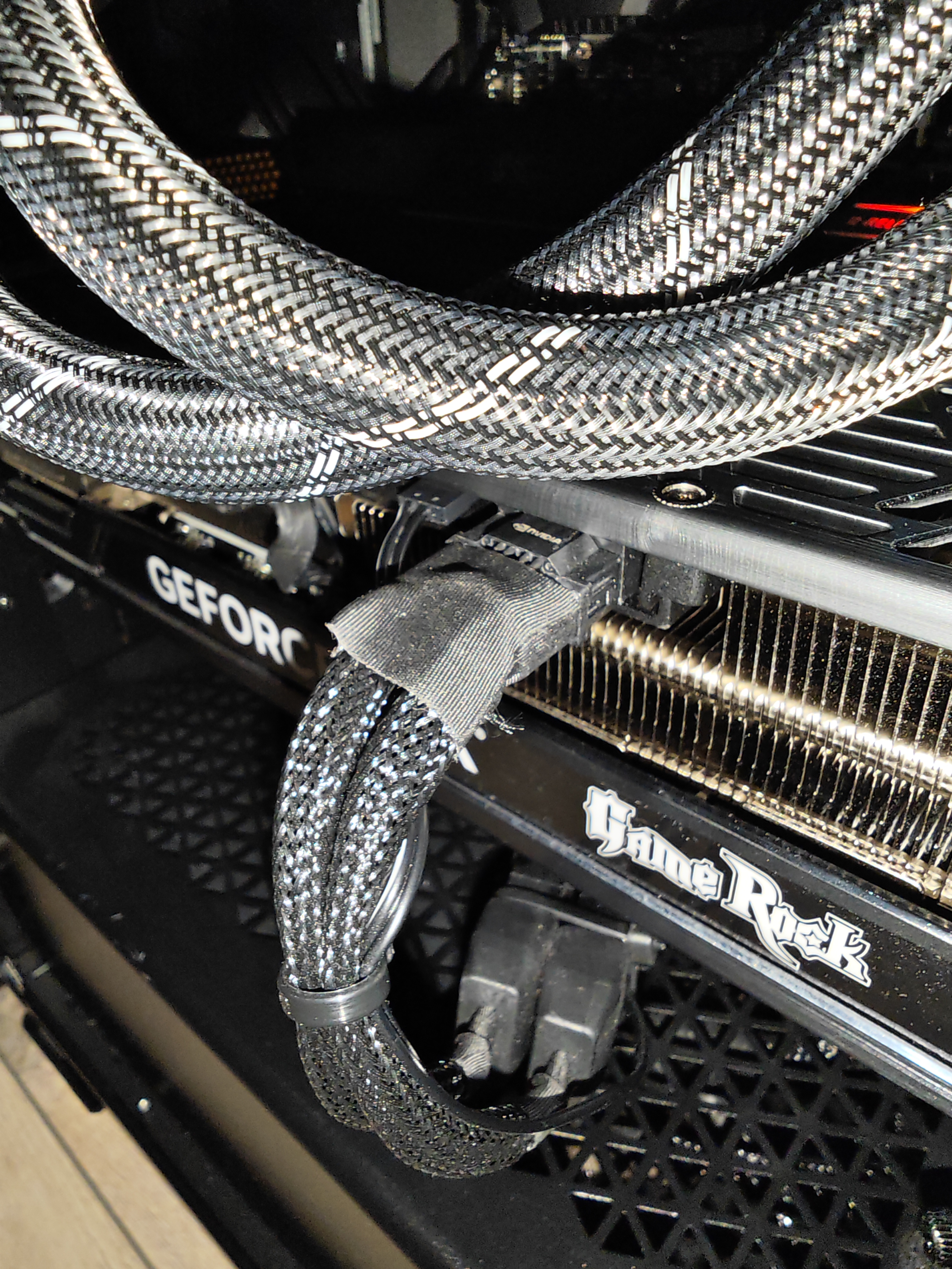

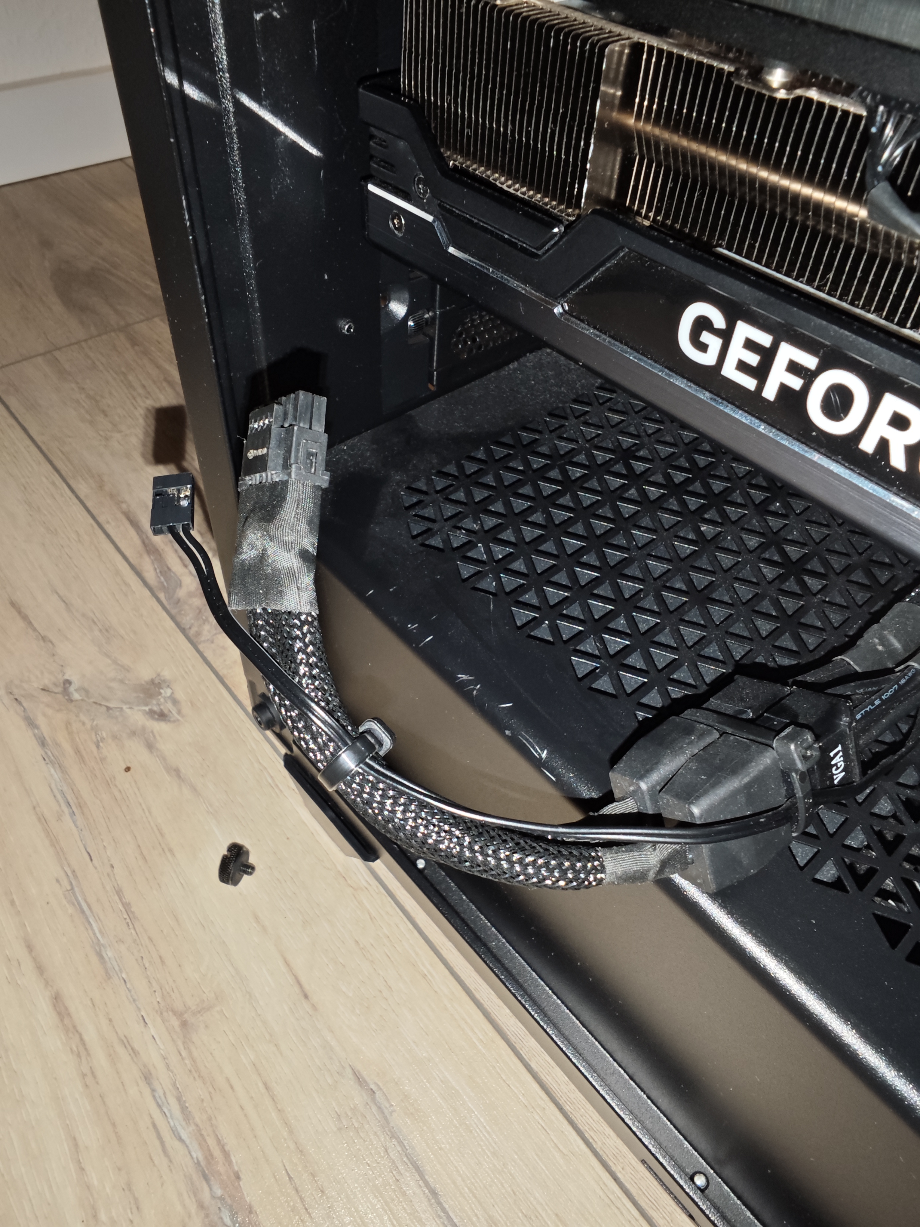

Deine Biegung sieht zu stark/zu früh aus, diese Stecker sind sehr empfindlich.

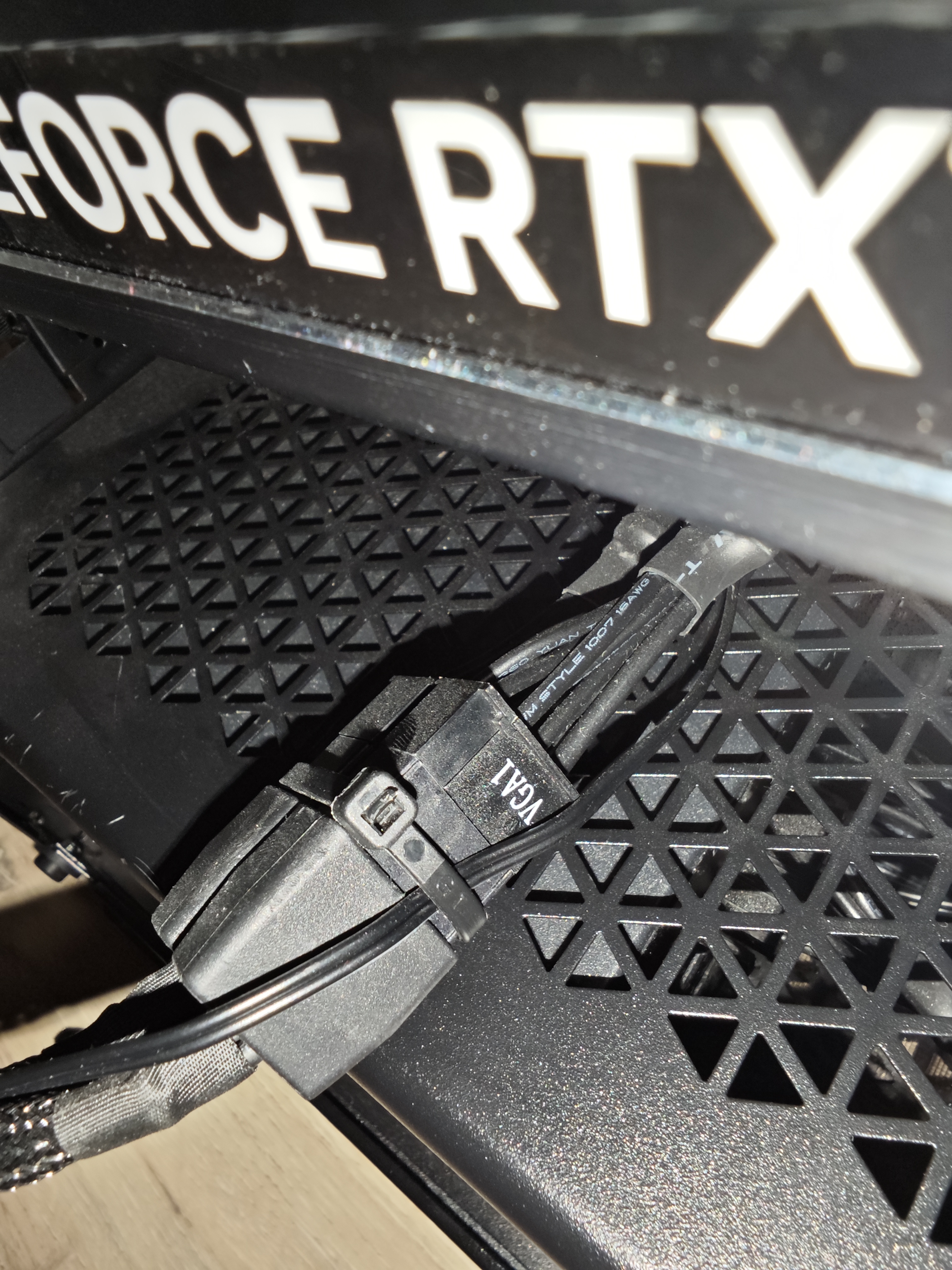

Mich Wundert, das da nur 2 Buchsen am Adapter sind, das sollten doch 3 oder 4 sein?

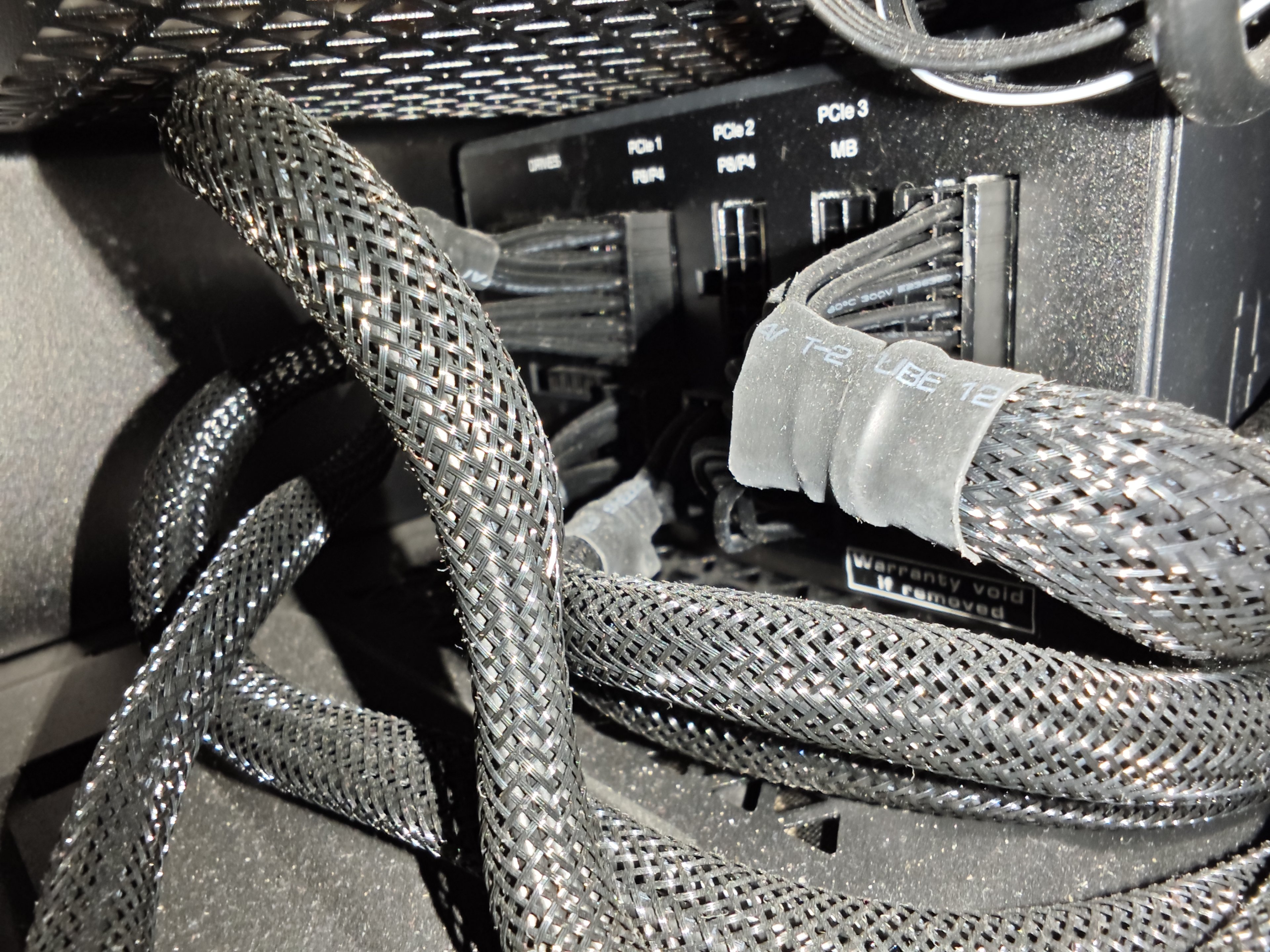

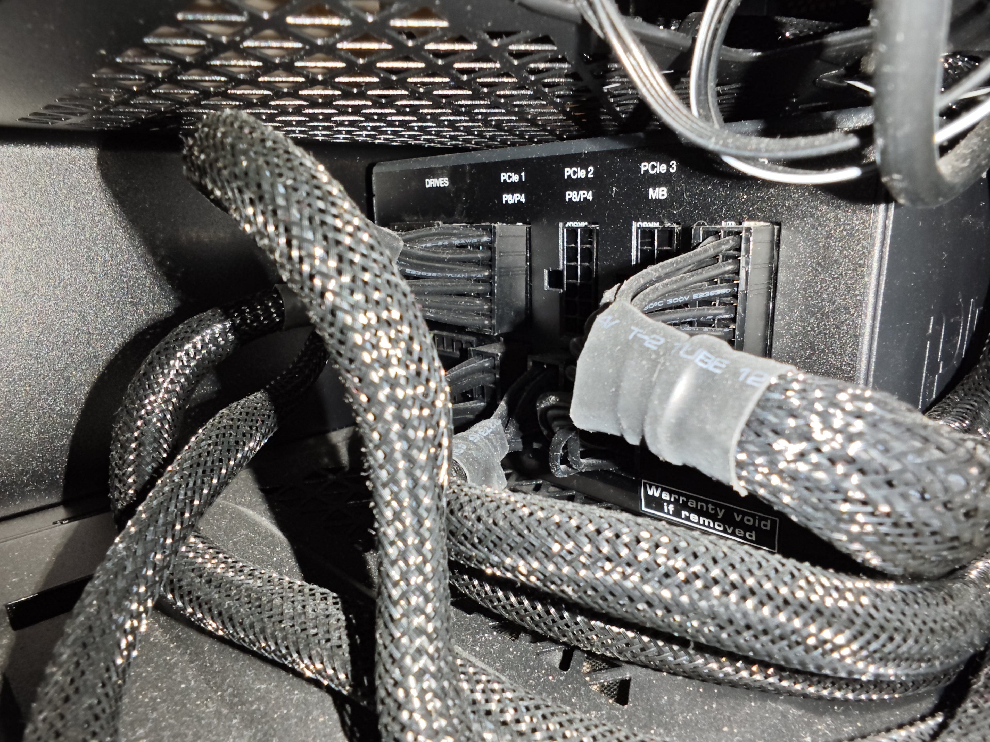

Der P8 Stecker sieht am Netzteil so aus, als würde er auch nicht richtig stecken oder täuscht das ?
War bei der 4090 kein Adapter dabei?
Der sollte nämlich 3 Buchsen für 6+2 Pin PCIe haben und nicht nur 2.

Außerdem handelt es sich um ein Multirail Netzteil und alle PCIe Stromkabel hängen am PCIe 1.
Da am besten alle drei nutzen mit dem richtigen Adapter. Ansonsten aber wenigstens 1 und 3.

Du musst den Adapter der 4090 nehmen. Da gehört mindestens 1 GPU- Kabel mehr dran. Der Adapter meiner Asus Rog Strix 4090 ist sogar für 4 GPU- Kabel ausgelegt.
Auch den neuen Adapter genutzt von der 4090 und nicht den alten?

Die Adapter haben ne Erkennung drin wieviel da angeschlossen ist, wenn die Karte dann gemeldet bekommt - zu wenig, passiert halt NICHTS.

Die normale Gamerock hat einen 3x8Pin Adapter und die OC 4x8Pin, 2 sind definitiv zu wenig.

1. neues NT kaufen. Ich würde auf keinen Fall diesen miesen Adapter nutzen.
2. deine 4090 braucht 4!!!! Anschlüsse.
3. wenn du das Ding so biegst, raucht Sie dir so oder so bald ab, wenn du Pech hast.
Das NT das du hast ist nicht geeignet für die Karte, da es auch nur 2 PCIe Anschlüsse hat.

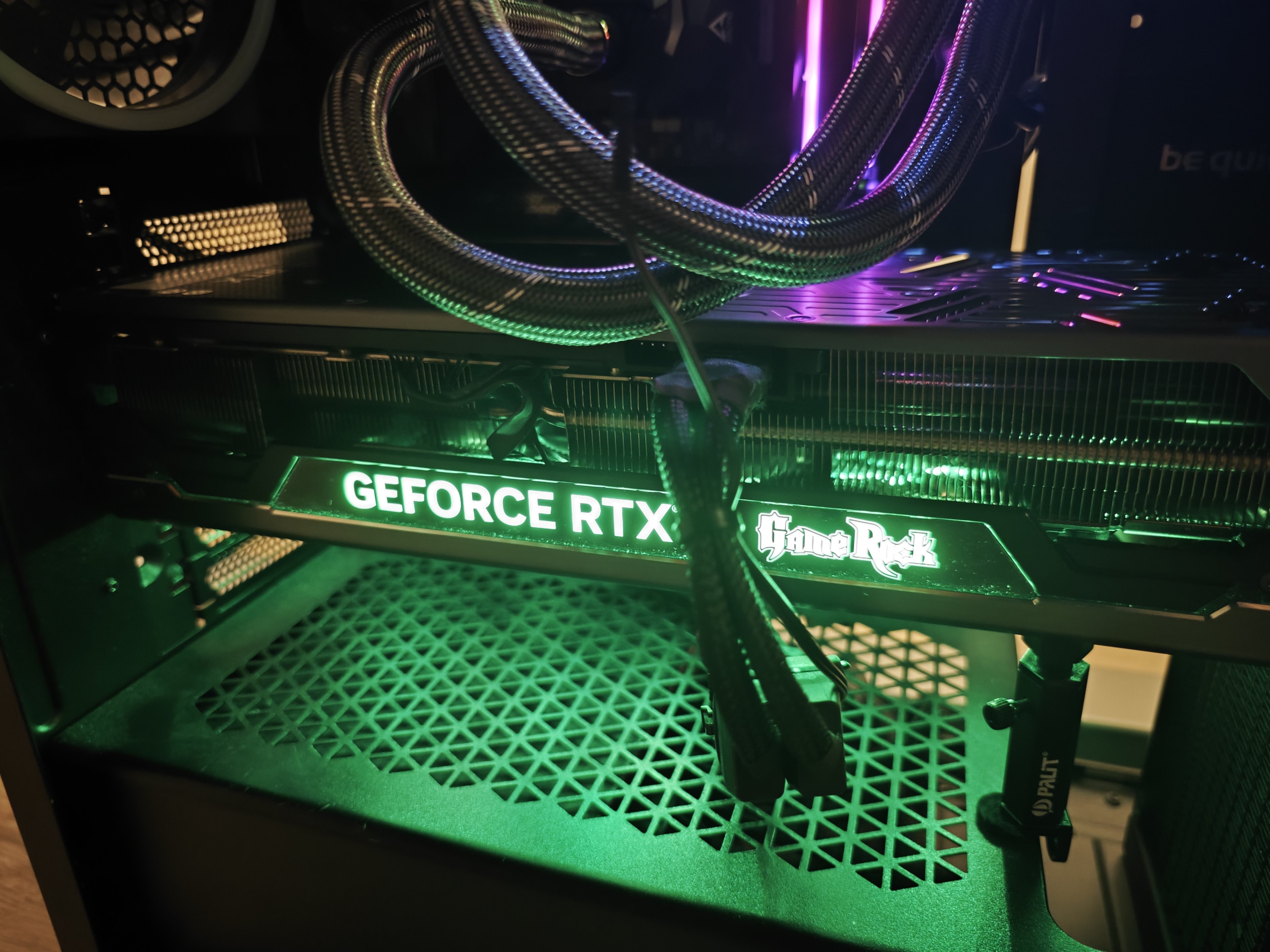

Also leuchten tut sie aber die Monitore springen nicht an.

3. Wie sollte es idealerweise aussehen? Es kommt ja ziemlich bald die Wand des Gehäuses.
Ein ATX 3.0 NT. Beispielsweise ein Straight Power 12 850 Watt mit 12HPV Anschluss, Adapterkabel von BQ geht auch, fällt mir gerade ein, dann kannst du deins natürlich weiterverwenden.
Wieso sollte ein Kabel vom Verkäufer geliefert werden? Das 12PWR Kabel gehört zum Netzteil und am Netzteil sind die Anschlüsse je Hersteller und Serie anders weil nicht genormt.

Eine RTX 4090 lässt sich üblicherweise auch mit drei PCIe-Steckern per Adapter betreiben, dann ist sie aber auf 450W begrenzt.
Ein neues Netzteil ist nicht nötig. Einfach das von Luftgucker verlinkte Kabel kaufen und dann korrekt (!) am Netzteil montieren (PCIe 1 und PCIe 3, siehe Netzteilanleitung)
Für eine RTX 4090 braucht man aufgrund des Kabelproblems ein entsprechend großzügig dimensioniertes Gehäuse. Alternativ kann man auch versuchen, mit 180°-Adaptersteckern zu arbeiten, wenn man die Kiste sonst nicht mehr geschlossen bekommt, z.B.: https://www.corsair.com/de/de/p/pc-...p-8920335/12vhpwr-gpu-power-bridge-cp-8920335 (aufpassen, ob sowas mit der eigenen 4090 kompatibel ist!)
