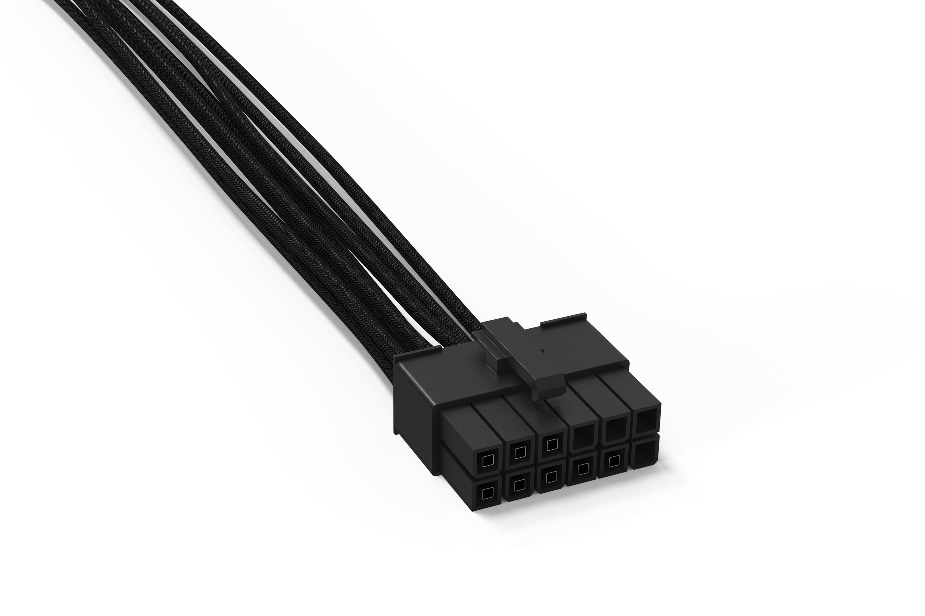

Ein herkömmlicher PCIe-Stecker mit 8 Pin, der direkt mit der Grafikkarte (oder einem weiteen Adapter) verbunden wird, ist für 150W vorgesehen. Für die modularen Anschlüsse am Netzteil selbst gilt das aber nicht notwendigerweise, weil es an der Stelle proprietär wird. Das be quiet-Kabel ist für 600W freigegeben, so dass klar ist, dass be quiet netzteilseitig (!) pro Anschluss problemlos 300W gewährleistet. Außerdem kommt es auch auf die Ausführung der Kabel selbst an. Umso dicker der Querschnitt, desto mehr kann das Kabel auch. Die y-Kabel einiger Hersteller wie Seasonic zB sind offiziell insgesamt für zwei 8 Pin-Anschlüsse nur für weniger als 225W (!) freigegeben.
Verbaue das bestellte Kabel nach den gegebenen Hinweisen und gut. So lässt sich, anders als beim 3x PCIe 8 Pin-auf-12VHPWR-Adapter, die Last auch gleichmäßig auf die zwei beteiligten 12V-Schienen verteilen.

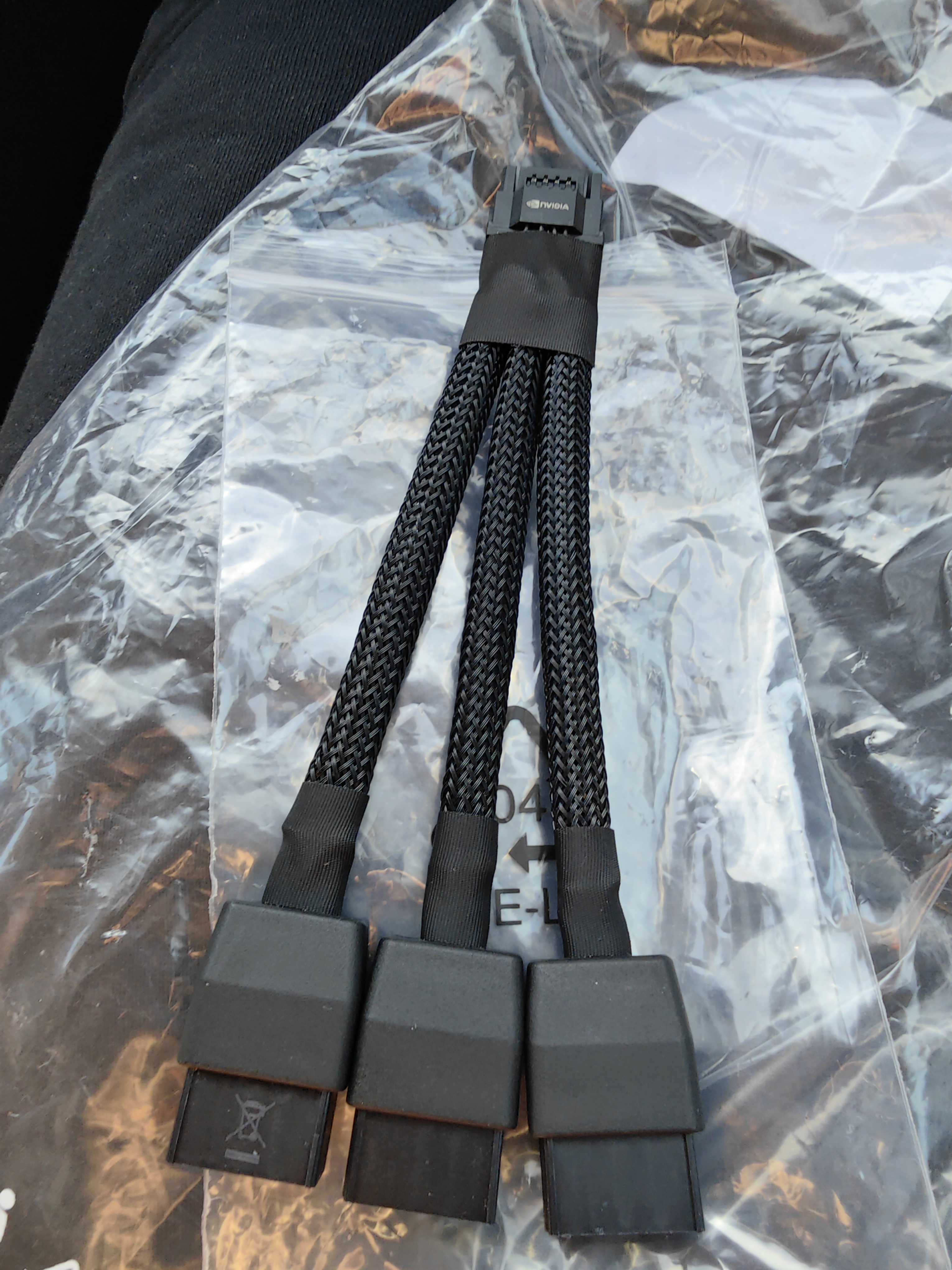

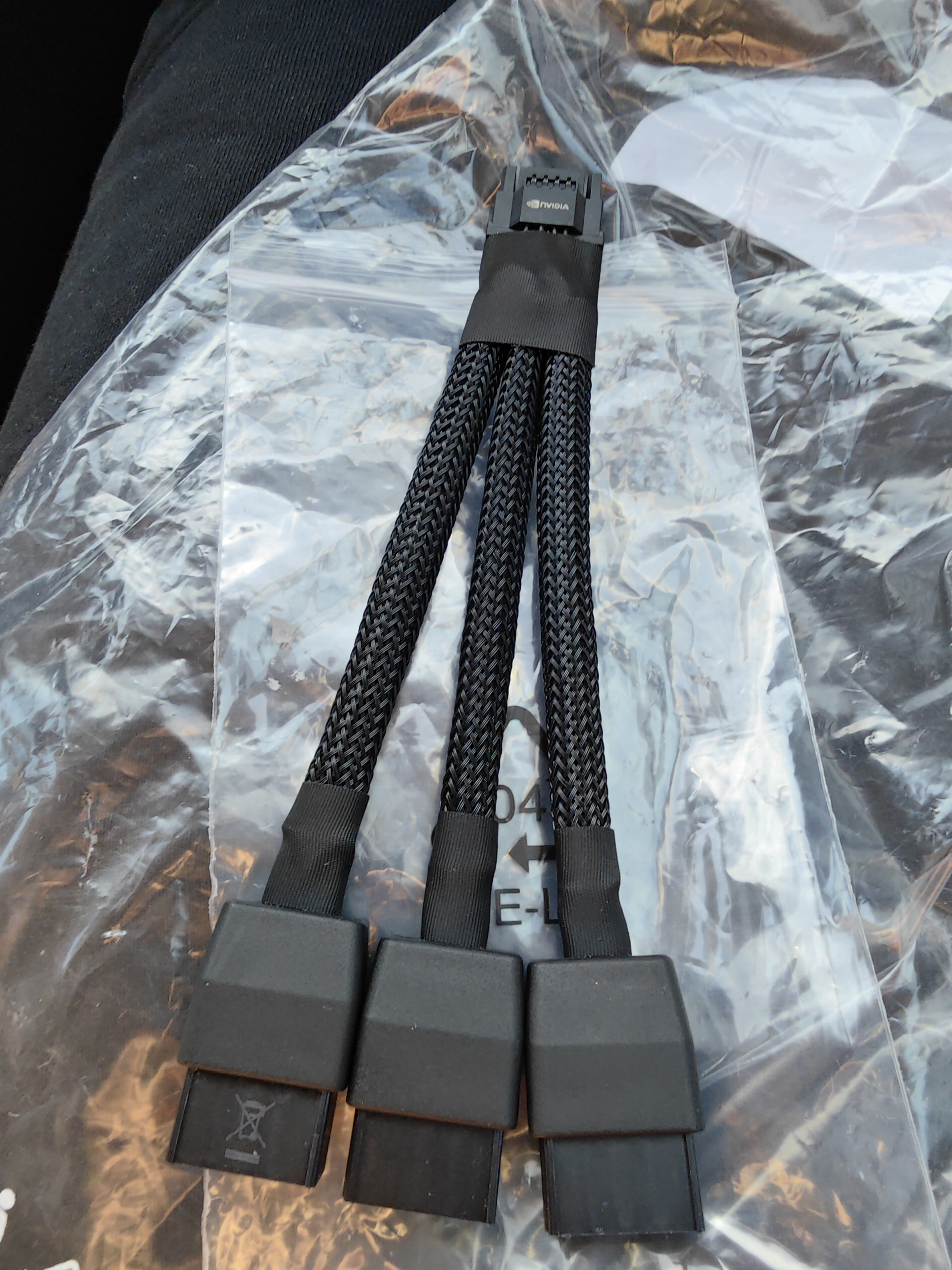

Da ich es aber nicht abwarten konnte habe ich mir jetzt das 3x PCIe Kabel abgeholt. Muss ich da auch etwas beachten, wie ich es im Netzteil anschließe?

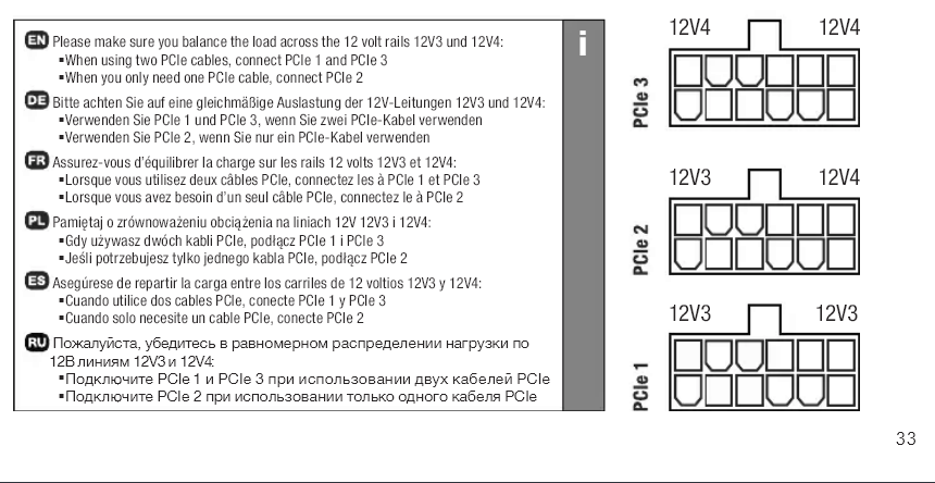

Du brauchst die 3 Kabel die beim, Netzteil dabei waren.
1x einfach in Adapter und PCIe 1
1x einfach in Adapter und PCIe 3
Split Kabel mit 2 Steckern in PCIe2 und ein Stecker davon in den Adapter, egal welcher.
@Luftgucker Wieso muss man das nochmal splitten?

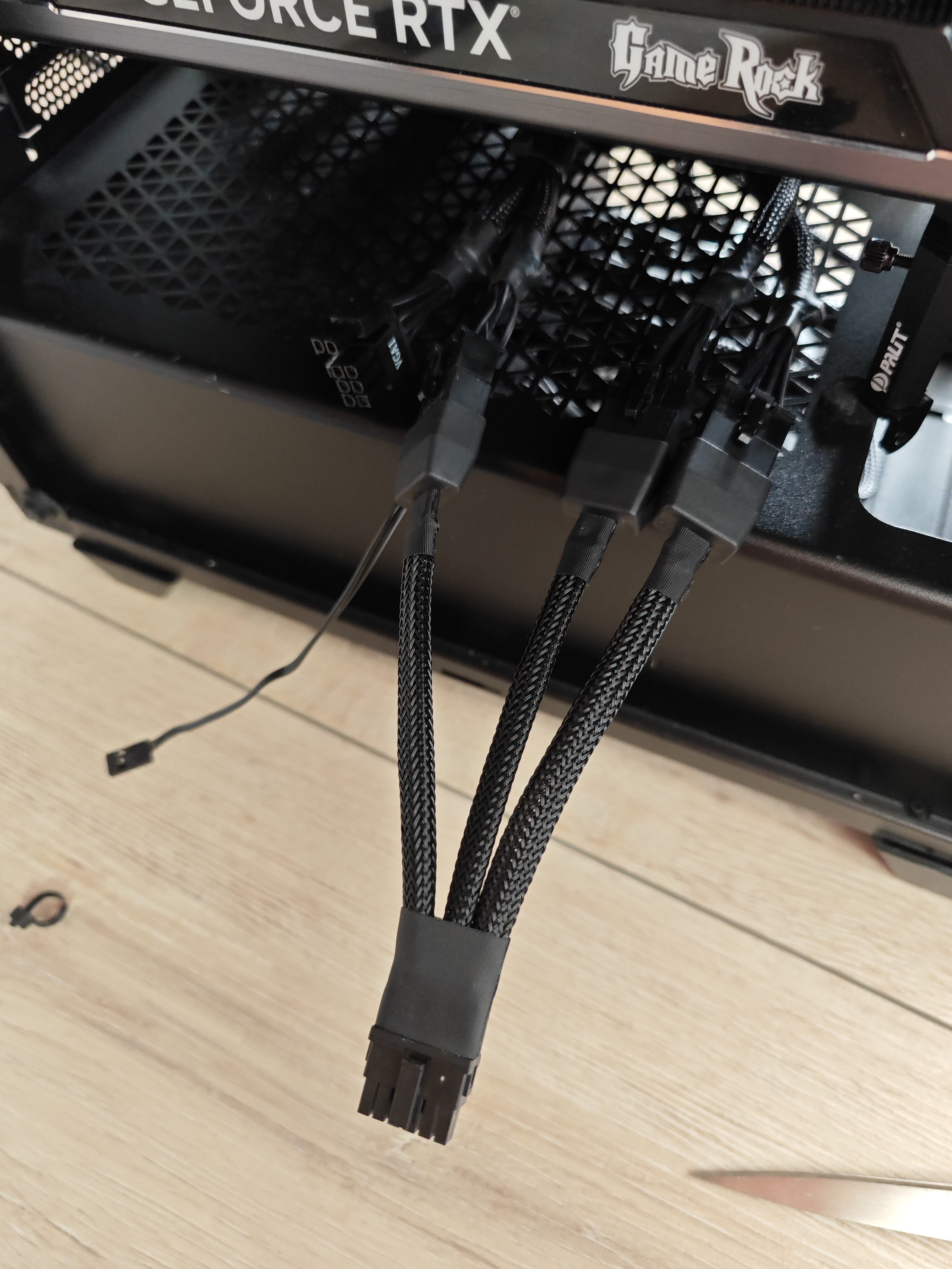

Im Anhang ist das Kabel. Ich hätte jetzt gedacht ich schließe da jetzt einfach 3 Kabel jeweils in PCIe 1, PCIe 2 und PCIe 3.

Im Prinzip machste das ja so, aber PCIe2 ist doppelt belegt daher steckste da das Split Kabel rein.
Das bringt nicht viel, da die einzelnen Kabel bei PCIe 2 tatsächlich jeweils nur einer Schiene zugeordnet sind; sprich: ein Kabel hängt an 12V3, das andere an 12V4. Das war damit gemeint, dass man mit drei PCIe-Steckern keine gleichmäßige Verteilung hinbekommt. Das sieht man auch an der Verschaltung der Einzelkabel: https://www.bequiet.com/de/accessories/1445
@YANKOO37 : Der Hinweis auf das Handbuch kam doch jetzt schon ein paar mal. Sieh doch auch mal rein. :)
Ok und dann läuft ein Anschluss vom Split Kabel quasi ins Leere, richtig?
Ja aber das macht nix.
Später kannste dann den BQ Adapter verwenden, dann ist alles gleichmäßig verteilt und auch weniger Kabelsalat.

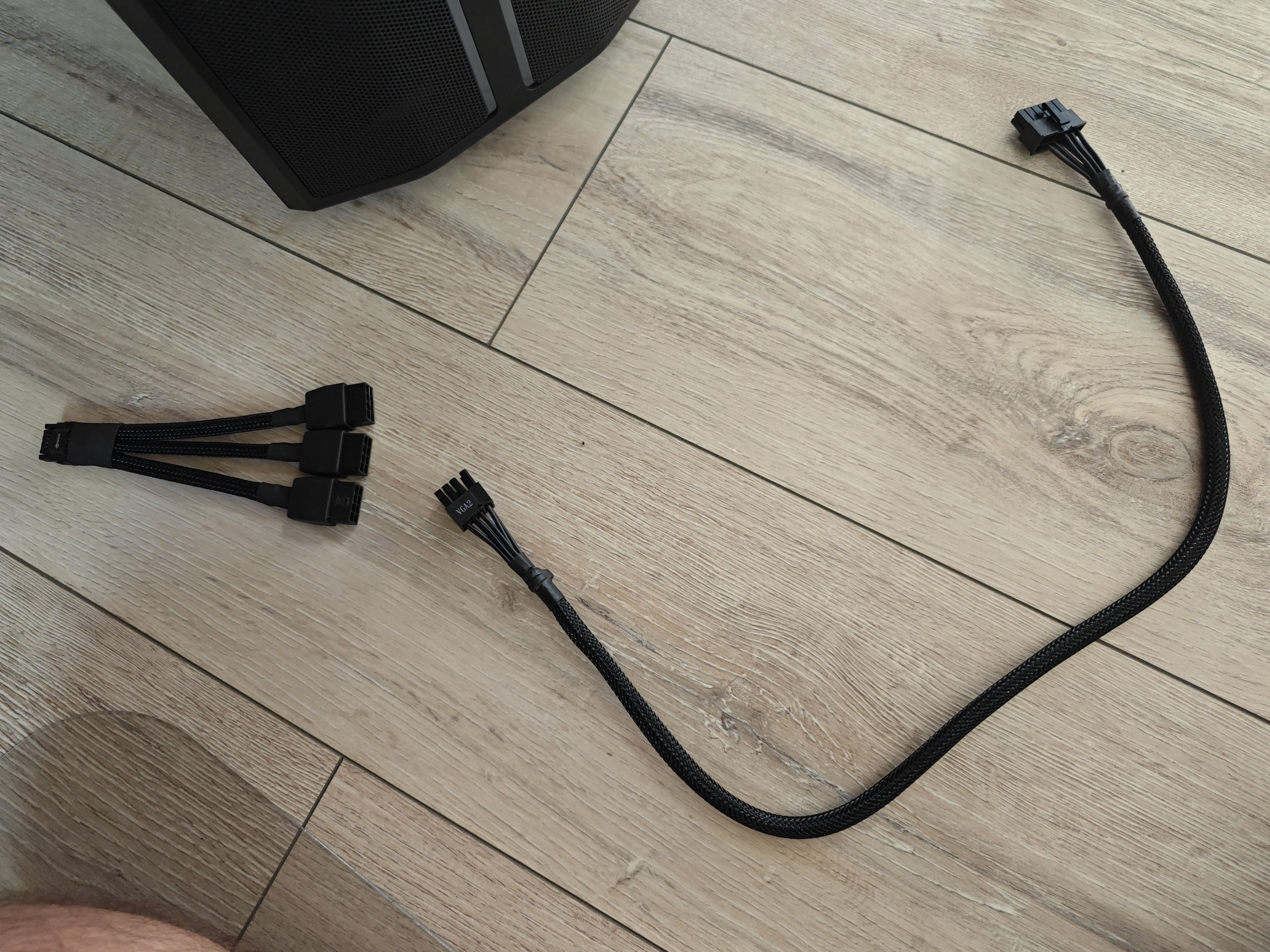

Ich habe dieses VGA Kabel drei mal und den Adapter für die Grafikkarte.
Kann mir nochmal jemand ganz genau erklären, wie es zu verkabeln ist. Ich sehe kein Kabel, dass von einem PCIe auf 2 Anschlüsse geht.

Du solltest vom Netzteil 3 solcher Kabel haben. Eines davon mit 2 Steckern am Ende.
Wenn nicht dann warte einfach auf den BQ Adapter.
