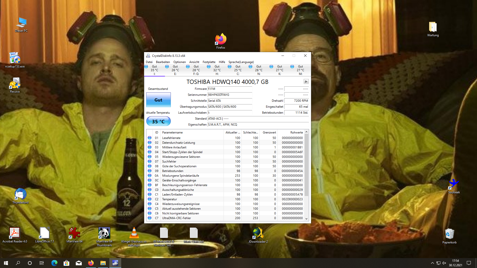

Was bekommst Du denn an Informationen, wenn Du die Festplatte mit CrystalDiskInfo analysierst?

Die Anzahl der missglückten Spindelanläufe irritiert mich ein wenig.
Wenn möglich würde ich auch erst einmal einen full backup wie von @cyberpirate vorgeschlagen erstellen, bevor die HDD sich aus nicht vorhersehbaren Gründen überhaupt nicht mehr auslesen lässt.
