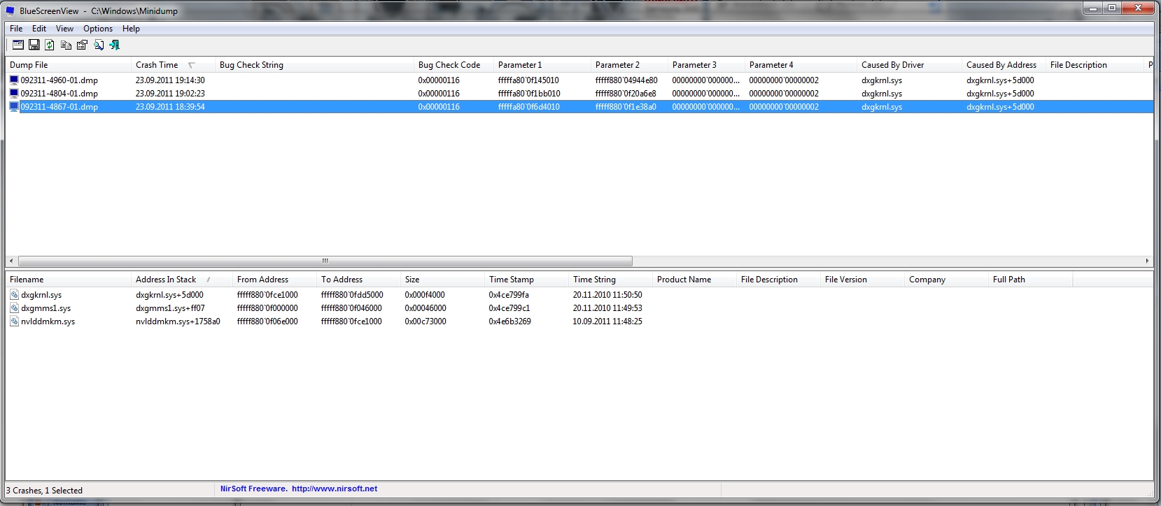

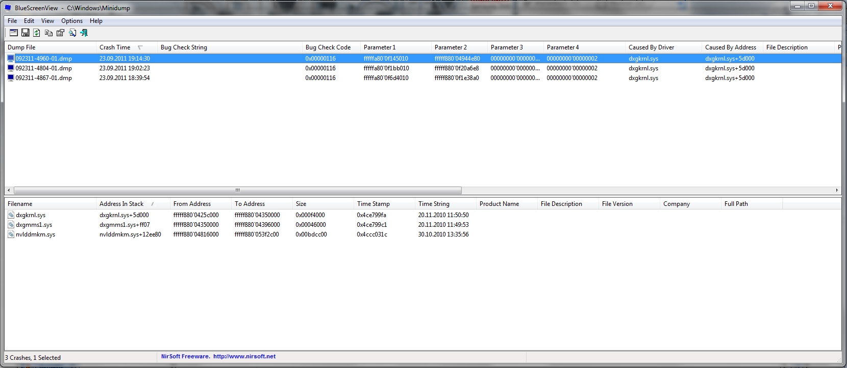

endlich kam die neue Grafikkarte (GTX 580) an, direkt den aktuellsten Treiber 280.26 (bei Veröffentlichung) aufgespielt ... und siehe da: Bluescreen beim Bootvorgang, siehe:
An diesem Sch... ärgere ich mich nun schon knapp eine Woche herum - sämtliche Nvidia-Treiber ab 262.99 aufwärts ausprobiert, ohne Ergebnis (bzw. mit immer demselben *ggg*).
Lediglich der aktuelle Beta-Treiber 285.27 funktioniert - teilweise: nach der Installation läuft er augenscheinlich, beim nächsten oder übernächsten Bootvorgang dann wieder derselbe Bluescreen. Deinstalliere ich den Treiber sauber (ergänzend mit DriverCleaner und manuell in der Registry), lassen sich dann erst gar keine Nvidia-Treiber mehr aufspielen, bis es nach ein paar Versuchen klappt ... so wie jetzt ...

P.S.: Ganz vergessen, obwohl der Bluescreen nicht ganz lesbar ist ... der übliche Verdächtige, anscheinend:
"... attempt to reset the display driver and recover from timeout failed ..."
bezüglich nvlddmkm.sys.

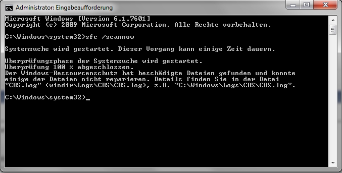

Mhhh, hab gerade mal per sfc /scannow die Systemdatei-Überprüfung laufen lassen:
... ist nur die Frage, ob die Probleme dann vom (inkompatiblen?) Grafikkarten-Treiber herrühren ...
Schaut so aus, als müsste ich nochmal eine Neuinstallation probieren - ansonsten geht die Karte wohl per Widerruf und Retoure zurück ...
Hi,
hab das auch gerade mal laufen lassen. Hatte auch beschädigte Teile die aber repariert werden konnten. -System läuft nach wie vor einwandfrei. :D
Gruß Otzelot666

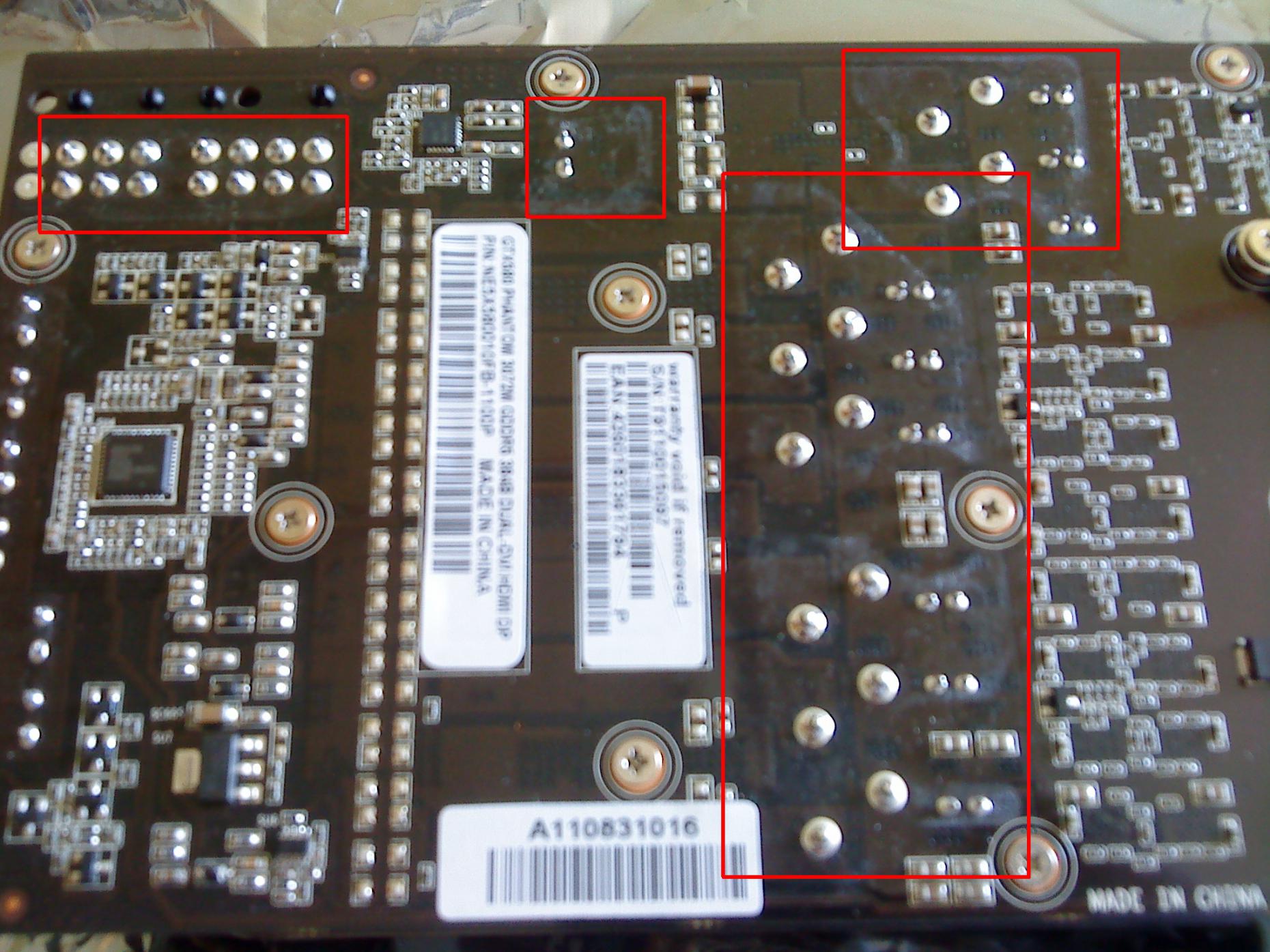

Update: Problem besteht weiterhin - liegt wohl ein Hardware-Problem mit der Grafikkarte vor ... also Karte ausgebaut, mal näher betrachtet ... und siehe da: DriveCity verschickt wohl nicht-originalverpackte oder gebrauchte Ware!
Da wundert man sich noch, weshalb die Karte partout nicht laufen will ...
Ohne Worte ...
