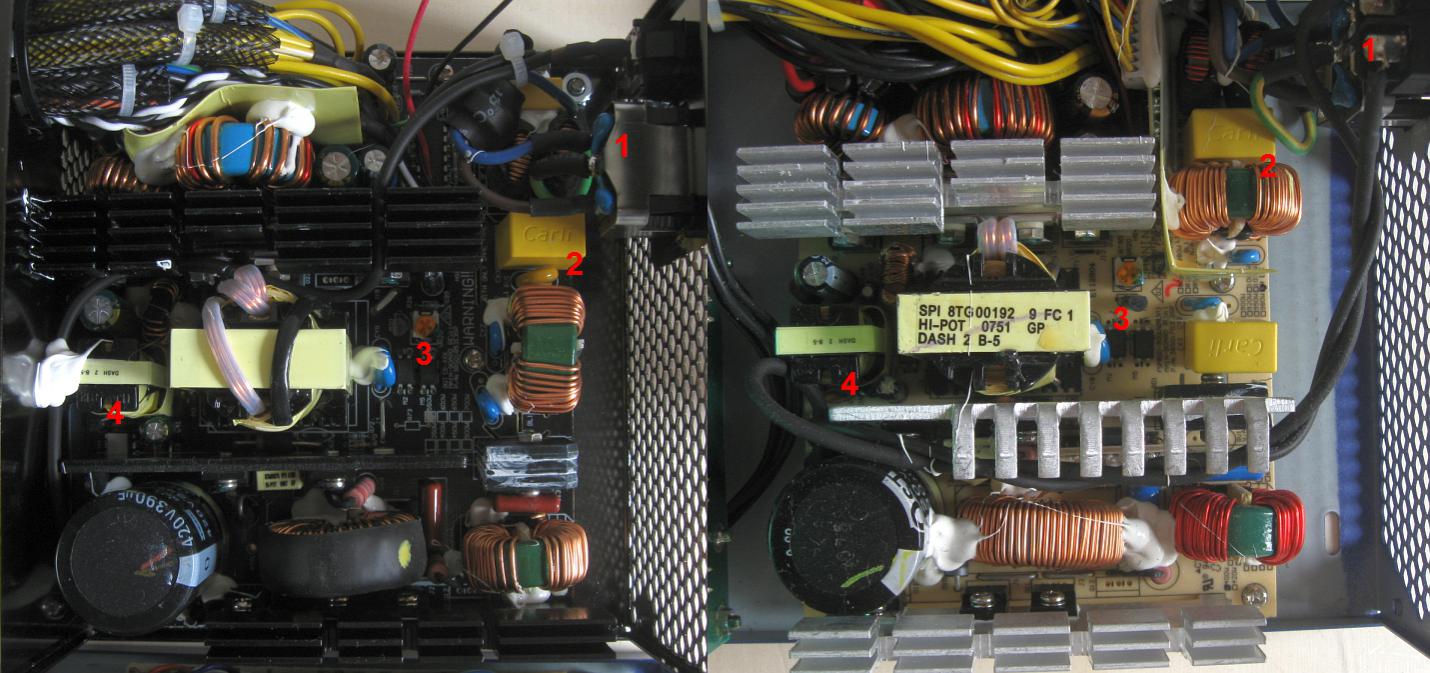

https://www.computerbase.de/forum/attachments/jk-jpg.157483/
Ein Beispiel. (Die Bildqualität ist nicht optimal, aber für das Beispiel sollte es ausreichen.) Rechts ist ein FSP Netzteil aus der Everest Serie, links ein Straight Power E6. Bis auf einige Serienunterschiede erkennt man die selbe Basis, da etwa die Kühlkörper alle auf der selben Höhe liegen. Weitere Indizien lassen sich festhalten.
  1. Beide haben ein nahezu identisches AC Inlet mit den zwei blauen Entstörkondensatoren in der selben Position. Dazu kommen zwei Gleichtaktdrosseln.
  2. Beide setzten auf Carli Electronics als Zulieferanten für die X-Kondensatoren.
  3. Beide haben im zentralen Bereich einen orangen Potentiometer, zwei Optokoppler und einen Y-Kondensator an der selben Stelle.
  4. Beide haben auf dem +5VSB Transformator "DASH 2 B-5" stehen.
Jetzt wirst Du Dich vermutlich fragen: "Warum hat mein FSP so lange gehalten, während ich mit be quiet! schlechte Erfahrungen gesammelt habe?" Der Qualitätsunterschied, den Du erlebt hast, lässt sich dadurch begründen, dass FSP erstens ein sehr großer Hersteller ist mit verschiedenen Produkttypen und Fertigungsstraßen und zweitens das im Auftrag von be quiet! teilweise Einsparungen (cost-cutting) vorgenommen werden. Das geht teilweise auf Kosten der Stabilität, zumal nach der Änderung alle Testreihen nochmal durchlaufen werden müssen.

@ soulpain : Danke für die ausführliche Erklärung, eine Ähnlichkeit ist nicht von der Hand zu weisen. Bin halt sehr skeptisch, eben wegen den Unterschiedlichen Erfahrungen.
