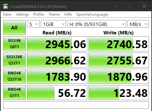

in letzter Zeit hat mich irgendwie wieder die Lust am PC gepackt. Jetzt hab ich mir die Tage eine P5 mit 1TB besorgt und nach dem Einbau direkt mal Cristal Disk Mark durchlaufen laufen. Irgendwie ist das Ergebnis nur recht weit von dem entfernt was das Datenblatt verspricht und auch Test im Netz so zeigen:
Die Firmware der SSD ist auf dem neustem Stand. Betrieben wird das ganze auf einem MSI Gaming Plus B550 und steckt dort im M2_2.
Da sollte doch eigentlich mehr gehen?! Oder hat die SSD ne Macke?

Frage: Was bedeutet für dich "Das Ergebnis weicht recht weit vom Datenblatt ab"?
Du bist etwa 10% vom Maximum laut Datenblatt entfernt. Das würde ich noch fast als "Messtoleranz" bewerten, zumal wir keine Ahnung haben, welche Software noch nebenbei bei dir läuft. (Virenscanner, andere Applikationen die auf Laufwerk H: zugreifen, etc.)
Diese letzten 10% merkst du nicht - außer in synthetischen Benchmarks.

Ich sehe da keine Anomalien, maximal paar Werte leicht unter dem Erwarteten, aber nichts wildes. Ich würde sagen - alles im normalen Bereich.
Lass doch auch im "NVMe-SSD"-Modus durchlaufen (unter "Settings" zu ändern!) und zusätzlich vielleich noch AS-SSD. Und lass bei den standartmäßigen 5x1GB.

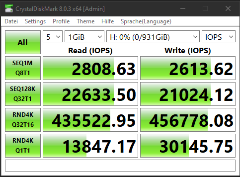

Wie schauen denn die IOPS werte aus
Sorry, hab oben nochmal das System ergänzt.

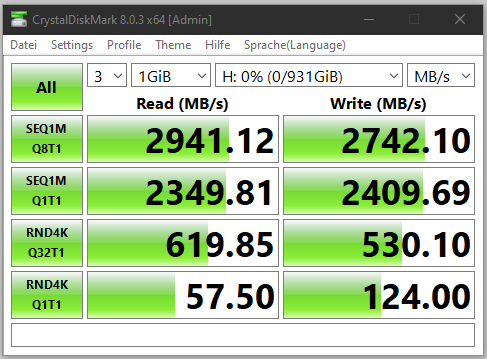

Hier nochmal AS SSD:
Und CDM "NVME-SSD":
bommel schrieb:
Ich bin nur etwas irritiert weil ich ansonsten überall von anderen Werten gelesen habe, welche in Richtung 3400Mb/s read und 3000Mb/s write gehen.
Ja, Theorie in Tests und die Praxis zu Hause. Du kannst Dir 1:1 das System der Tester hinstellen, und ich garantiere Dir, in den meisten Fällen bekommst Du nicht die guten Benchmarkwerte der Tests.

Versteiff dich mal nicht so auf MB/s Die zahlen die da stehen, sind nur beim kopieren sehr grosser dateien Relevant. So wenn du 40+Gb Grosse BLu ray Rips oder aehnliches kopierst
Bei allem anderen sind latenzen und IOPS wichtiger.
