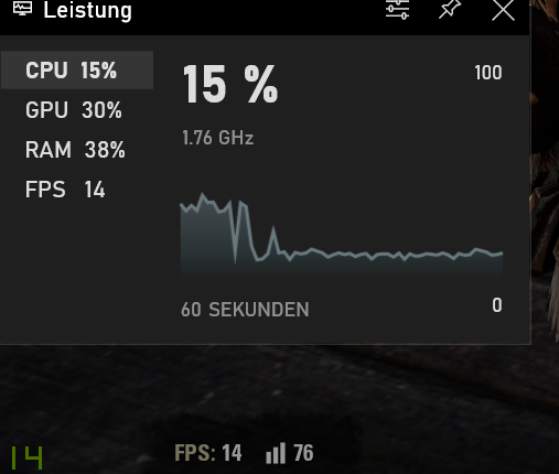

ich hoffe, ich habe die richtige Rubrik erwischt. Ich habe neuerdings in Spielen (ESO) fps Einbrüche von normal ca. 75 auf 15 obwohl weder Peoz. noch GPU ausgereitzt sind. hier ein Bild

Das ist die Xbox Game Bar. Die ist in Windows integriert
Bei mir, speziell bei ESO, hatte ich diese markanten Einbrüche, als ich von Win10 1909 auf 2004 gewechselt bin.
Nachdem sich das Problem überhaupt nicht in den Griff bekommen ließ, auch noch bei anderen Games, habe ich wieder auf 1909 zurückgesetzt und alles war wieder ok.
Ansonsten sind die fps bei ESO stark von der Verbindung abhängig und wie die internen Graphics-Einstellungen gesetzt sind.
Das trifft natürlich ebenso auf die Nvidia-Einstellungen bezüglich des Games zu.
Du kannst auch mal versuchen ESO dauerhaft eine hohe Priorität zu geben.

Wenn ESO läuft switch mal auf den Desktop und starte den Task-Manager, suche unter Details die eso64.exe, mit einem Rechtsklick setze die Prio mal auf hoch (nicht auf Echtzeit). So kannst du testen ob es was nutzt.
Sollte dem so sein, dann kannst du, je nachdem wie du sonst ESO startest, mit einer Verknüpfung arbeiten die Prio dauerhaft auf hoch zu stellen oder ein Programm wie Process Priority Saver nutzen.
https://www.deskmodder.de/wiki/index.php?title=Prozesse_dauerhaft_Priorisieren_Windows_10
Nachtrag: Sollte bei dir Nvidia Experience laufen - stell es mal ab. Oftmals ist Experience für schlechte Performance der Urheber.
