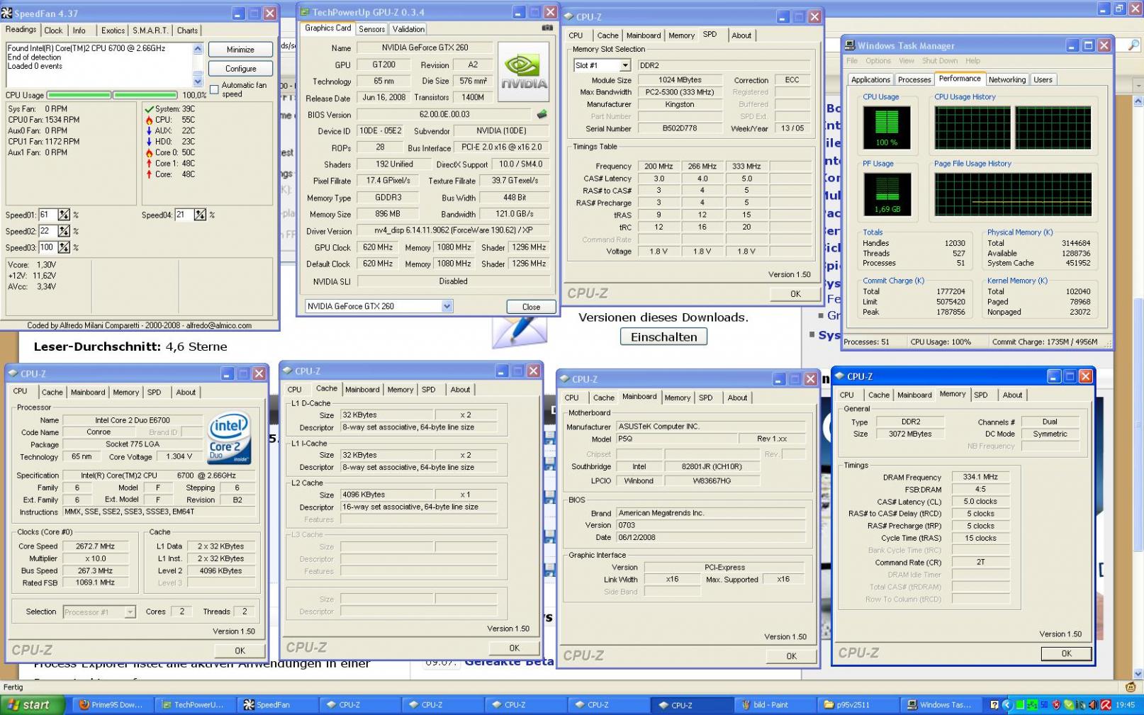

so mal nen sreen von den GPUZ und CPUZ Reitern und den Temps unter vollast
Edit: Die Graka taket ordnungsgemäß hoch bei 3D Anwendungen
Also schaut alles super aus!

Ich sehe keine Probleme bei Deinen Werten.
Alles im grünen Bereich.
