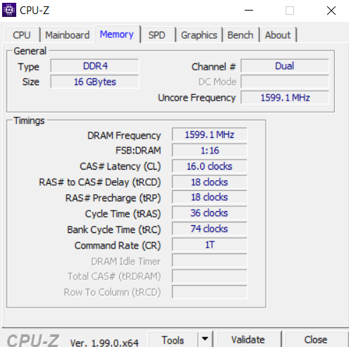

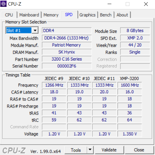

Screenshot von CPU-Z "Memory" bitte.
Das ist nicht gut.
https://www.mindfactory.de/product_...out-DDR4-3200-DIMM-CL16-Dual-Kit_1326173.html
den hier
Try3dds schrieb:
cpu z downloade ich schnell
der läuft ja nur auf 1600Mhz
Ich werde das mal im BIOS wieder umstellen

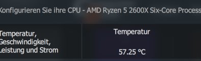

Temp von CPU in ordnung?
Nein das passt schon so.
450 Watt ist schon arg am limit bei blingbling Gehäuse/Lüfter, 2x SSD und eine Grafikkarte wo 500W empfohlen werden.
sieht gut aus, aber 450W reichen locker aus, manche empfehlen nur 400W.
