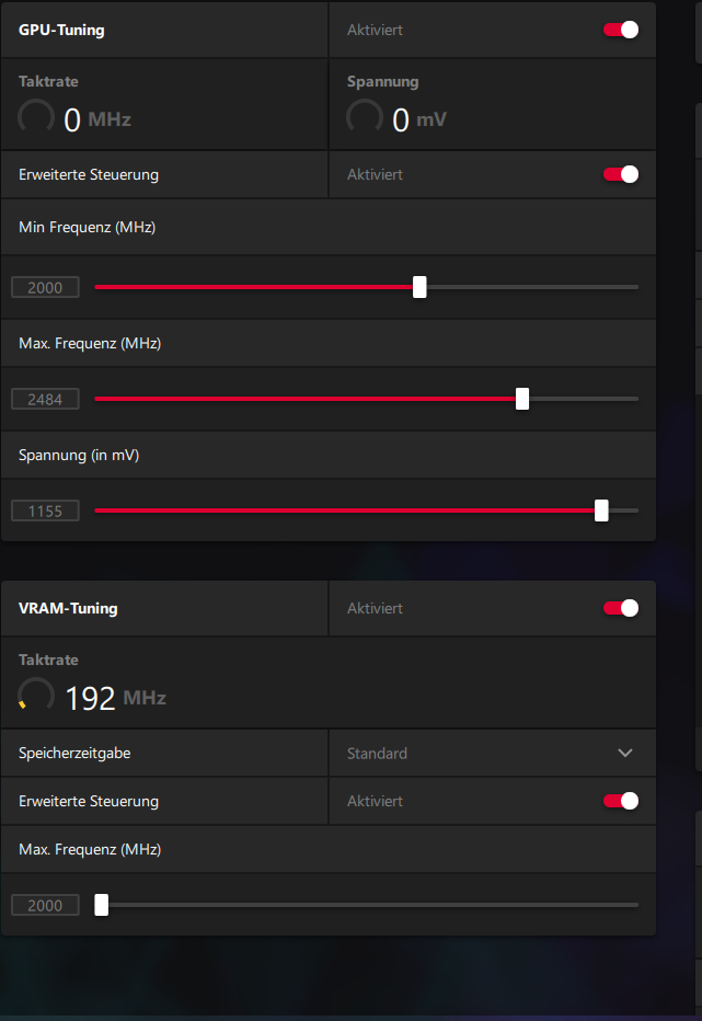

Stell das Tuning mal bitte auf Benutzerdefiniert. Rechts im Bild.
Anschließend aktivierst du das GPU Tuning (mir fällt der Name jetzt nicht mehr genau ein) und stell dir eine Min. Taktfrequenz von 2000MHz ein (GPU Takt nicht VRAM).
Keine Sorge du machst damit nichts kaputt und die GPU Taktet im IDLE auch normal runter. Sobald 3D Anwendungen gestartet werden, übernimmt sie dann die Min. Takt Frequenz aus dem Treiber.
Damit kannst du schonmal dem ein oder anderen Frequenzeinbruch vorbeugen.
Die AMD Karten neigen sehr dazu plötzlich runter zu takten (50MHz) nur um dann im nächsten Moment wieder auf 2650 zu takten. Dadurch entstehen dann Lags.
Wenn du es nicht findest, kann ich dir gleich wenn ich Zuhause bin einen Screenshot schicken.
EDIT: Habe nochmal nachgeguckt und der VRam Takt passt auf jeden Fall.
Trotzdem guck mal nach der taktfrequenz der GPU.
finde kein Min. Frequenz
auch wenn ich Erweiterte Steuerung anmache
So müsste das aussehen.
Das was ich meine hat nichts mit dem VRam zu tun. Das sind zwei unterschiedliche Geschichten. Ich meine die GPU Frequenz.
Beim VRam war ich nur verwundert. Da stimmt aber alles.
achso, kenne mich in der Materie nicht so aus, Ich werde es mal ausprobieren

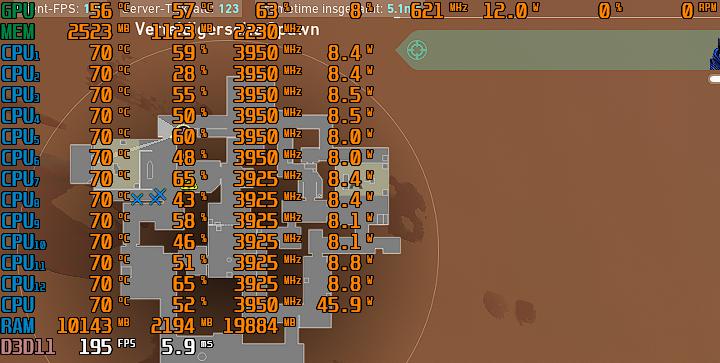

Was hat das denn unten (in deinem Screenshot; Afterburner) mit den 19880 MB RAM aufsich? Ist das die Auslagerungsdatei?
Habe keine Ahnung was das sein soll

die CPU limitiert glaube ich wirklich
FPS sind jetzt aber besser
schwankt jetzt zwar immer zwischen 145-200FPS
was mir auffällt, ist dass die Grafikkarte einen viel zu niedrigen Stromverbrauch hat
mal gucken ob die Kabel überhaupt noch richtig drinnen stecken...
Der Stromverbrauch erreicht nie über 50W (kann auch an Valorant/CSGO) liegen
Obwohl ich immer mit einer Taktrate von 2960Mhz und 100% Auslastung in CSGO spiele
Temperaturen sind auch nie über 55°C
Minecraft läuft schlecht, World of Tanks manchmal auf den höchsten Einstellungen mit 100+ FPS und manchmal unspielbar mit 40 FPS
Es ist echt grausam, dass es mal läuft und mal nicht
FPS sind nur so semi besser geworden
