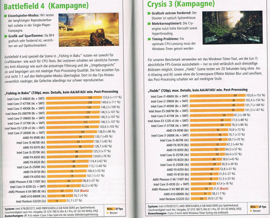

Hier sind die großen Intel auch noch dabei
