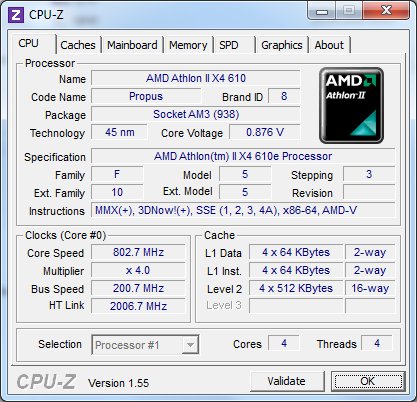

.mrv schrieb:Das ändert ja aber alles nix am Idleverbrauch. Laut CPU-Z-Screen hat er im Idle ja 800MHz und 0,876V, was soweit alles genau in Ordnung ist.
Mein PhenomII läuft bei 800Mhz mit 0,688V stabil, Standard wären über 1V, sind die Propus Modelle so miserabel?

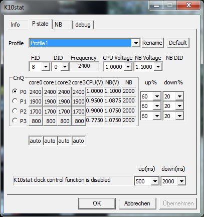

Hab mal mit K10stat experimentiert.
In Vollauslastung (1,1V -> 1,0V) bringt das tatsächlich etwas, da waren es 10W weniger.
Aber im P3 State (800MHz) hat ein Undervolting von 0,875 zu 0,775 nicht mal 1W gebracht.
Also ist bei der CPU nicht viel zu holen.
Ich werd mal RAM, HDD, GraKa tauschen und schauen was das bringt.
Anbei mal die Werte, die stabil liefen. Zumindest die Temperaturunterschiede waren ein spürbares Ergebnis.
